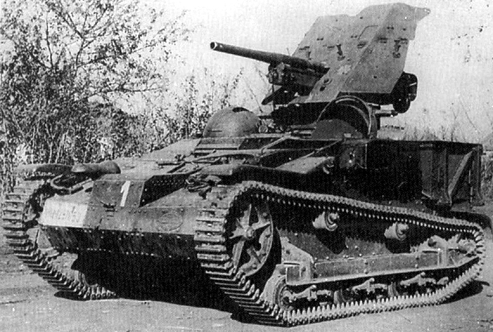

Blíže neznámý počet těchto strojů byl pro potřeby německé armády přestavěn na improvizovaný lehký stíhač tanků. Na okraji bývalého nákladního prostoru, za kupolovitými kryty posádky, byl otočně instalován německý protitankový kanon PaK 36 ráže 37 mm. Žádné speciální úpravy konstrukce nástavby se neprováděly a jedinou ochranou obsluhy kanonu zůstal vlastní čelní štít zbraně. Stroj dostal oficiální označení 3,7cm PaK 36 auf Infanterieschlepper UE (f).
polní instalace kanonu 3,7cm PaK 36 na podvozek Renault UE, zdroj: forum.warthunder.com, upraveno
Jak je na první pohled vidět jednalo se zde skutečně o pouze velmi provizorní řešení. Stroj nebyl předurčen k žádným významnějším bojovým úspěchům. Jednak svojí celkovou konstrukcí, ale i výběrem samotné zbraně. 37-mi milimetrový kanon byl nedostatečný již na začátku války. Sami němečtí vojáci mu začali časem přezdívat klepadlo, kvůli jeho neschopnosti prorazit pancíř moderních tanků.
Jak dokazují fotografie (například snímek výše) vznikla také neoficiální varianta tohoto stoje. Zřejmě přímo v polních podmínkách vojáci sami jednoduše posadili vlečný protitankový kanon PaK 36 přímo na neupravený podvozek a to dokonce včetně kol. Stroj na snímku by sice mohl být jen testovacím prototypem, který měl ověřit, zda podvozek zbraň unese, a nikoliv bojovým strojem. Proti tomu všem svědčí jednak trámový kříž namalovaný i na štít kanonu což nebylo jinak zvykem a u testovacího prototypu by to nebylo zapotřebí, a dále potom další fotografie tohoto vozidla ověšeného větvemi kvůli maskování.
