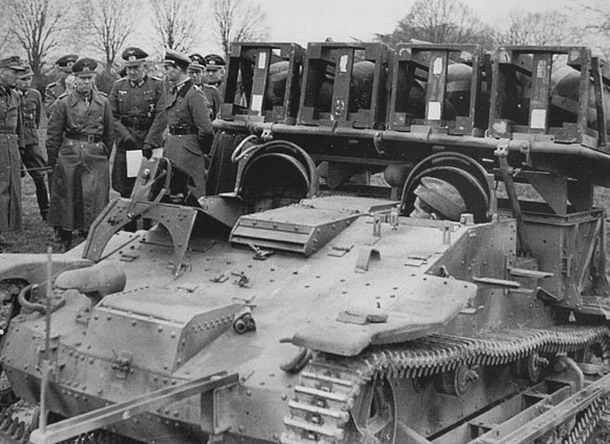

28/32cm Wurfrahmen auf Infanterieschlepper UE, zdroj: Flickr.com se souhlasem publikujícího uživatele, upraveno

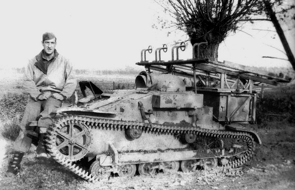

28/32cm Wurfrahmen auf Infanterieschlepper UE ukořistění Američany ve Francii, zdroj: internet, Public domain, upraveno
Tento raketomet existoval ve dvou provedeních. U prvního z nich byl nosník pro rakety instalován nad původním nákladovým prostorem na zádi vozu. Nosník, svařený z ocelových trubek, pojmul čtyři rakety, buď trhavé ráže 280, nebo zápalné ráže 320 mm. Stroj druhého provedení měl nosiče raket na bocích. Klece s jednotlivými střelami se zavěšovaly na trubkovou konstrukci podobnou té, kterou byly vybaveny polopásové Sd.Kfz. 251. I tento raketomet nesl čtyři kusy raket.
