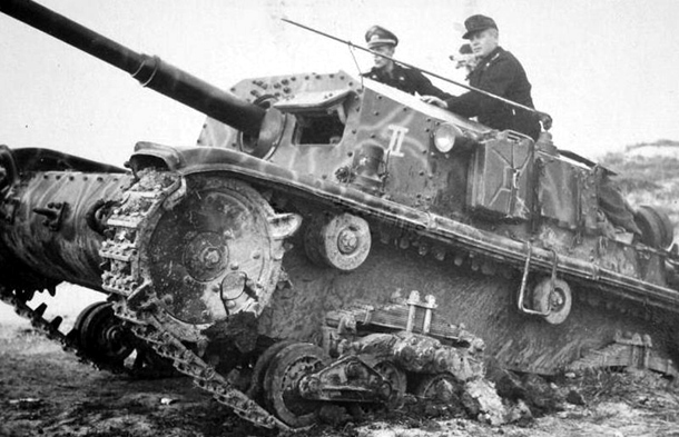

na hnacím kole tohoto Beute Sturmgeschütz M42 mit 75/34 851(i) jsou krásně vidět čtyři velké zuby, které nechali na vozidlo doplnit Němci jako opatření proti sesmekávání pásů (jeden ze zubů je značně zdeformován), zdroj: Flickr.com se souhlasem publikujícího uživatele, upraveno

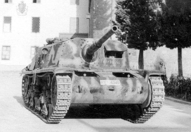

tento Semovente M42M da 75/34 ještě nese původní registraci italské královské armády R.E. 6340 (R.E. = Regio Esercito), nápis Fahrbereit (provozuschopný) na čelním pancíři kabiny ukazuje, že vozidlo úspěšně prošlo neměckou kontrolou, zdroj: Flickr.com se souhlasem publikujícího uživatele, upraveno

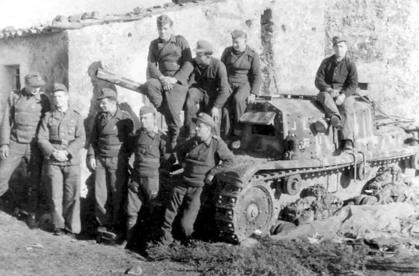

vojáci německé Luftwaffe (včetně dvou výsadkářů) zkoumají ukořistěné Semovente M42M da 75/34, zdroj: Flickr.com se souhlasem publikujícího uživatele, upraveno

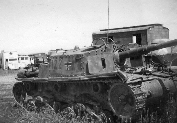

vyřazený Beute Sturmgeschütz M42 mit 75/34 851(i), všimněte si dvojice silných drátů, které Němci přidělali na střechu kabiny jako ochranný "rám" pro zaměřovač kanonu, zdroj: Flickr.com se souhlasem publikujícího uživatele, upraveno

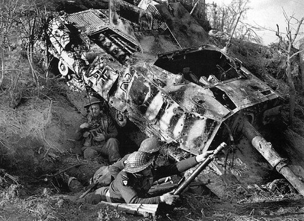

trojice britských vojáků se kryje za vrakem Beute Sturmgeschütz M42 mit 75/34 851(i), zdroj: Flickr.com se souhlasem publikujícího uživatele, upraveno
