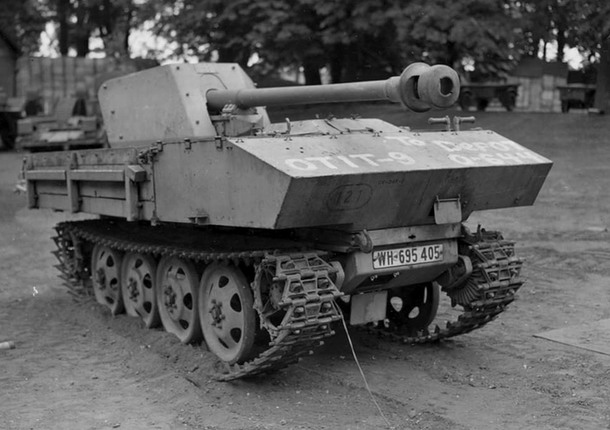

protitankový kanon Pak 40/4 na podvozku Raupenschlepper Ost, pravý pás tohoto spojenci ukořistěného exempláře je z nějakého důvodu nasazen obráceně, zdroj: internet, Public domain, upraveno

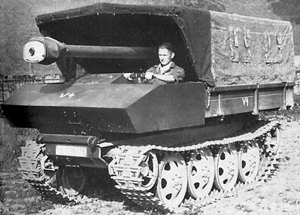

prototyp vozu měl větší pancéřovou kabinu a vyšší podstavec pro kanon, zdroj: Flickr.com se souhlasem publikujícího uživatele, upraveno

Ať už bylo přesné provedení pancéřové kabiny u prototypu jakékoliv, pro sériovou výrobu bylo změněno. Důvodem byla snaha snížit co nejvíce palebnou výšku kanonu. Proto byl navržen nižší podstavec i nižší kabina řidiče. Nový prototyp s nižším podstavcem i kabinou byl připraven už 30. července 1943 a následovaly další zkoušky.

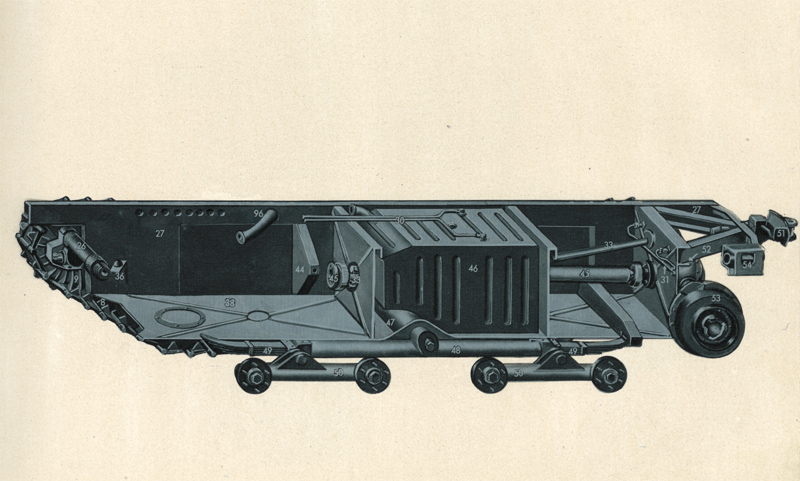

Šasi původního tahače RSO bylo pro nový nosič kanonu převzato v podstatě bez úprav. Středem stroje se táhl zespodu a ze stran uzavřený nosný rám. Ve střední části byla uvnitř rámu uložena palivová nádrž o objemu 180 litrů. Před nádrží byla uložena převodovka se čtyřmi stupni pro jízdu vpřed a jedním reverzním. Před převodovkou pak byl uložen benzínový, vzduchem chlazený motor Steyr V-8 o obsahu 3,517 litru, který dával výkon 80 koní při 3000 otáčkách. Motor byl posazen v podstatě až nad úrovní nosného rámu, takže jeho větší část se vlastně nacházela přímo v kabině, mezi řidičem a jeho spolujezdcem (velitelem vozu). Od převodovky vedla směrem k zádi vozu hnací hřídel. Procházela pod palivovou nádrží a vzadu se napojovala na koncové rozvody, zakončené ozubenými hnacími koly. Ano RSO měl hnací kola vzadu. Přední kola sloužila k napínání pásů, ale zároveň také pomáhala při řízení, protože byla osazena brzdami (proto byla i tato kola řešena jako ozubená).
Mimo zmíněná zadní hnací a přední napínací kola tvořily pásovou soustavu na každém boku čtyři velká kola pojezdová. Ta byla zavěšena párově. První dvě kola byla uchycena na společné kyvné rameno a totéž platilo pro třetí a čtvrté pojezdové kolo. Obě kyvná ramena pak byla otočně připojena k dlouhému trubkovému nosníku, který se táhl podél hlavního rámu. Tento nosník byl s rámem spojen uprostřed pomocí otočného čepu, který umožňoval naklánění rámu nad podvozkem dopředu a dozadu (kolébání rámu). Na obou koncích měl trubkový nosník sestavu listových per, jejichž konce byly připojeny k rámu a zajišťovaly odpružení při jeho pohybech. Nejlépe to snad bude zřejmé z obrázků ZDE a ZDE. Pásy byly široké 340 mm, každý z nich tvořený 69 články (podle jiného zdroje bylo článků jen 65).

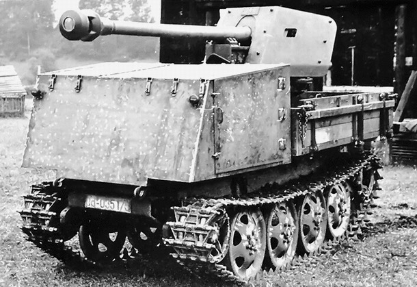

zadní pohled krásně ukazuje nižší "sériový" podstavec kanonu, zdroj: Flickr.com se souhlasem publikujícího uživatele, upraveno

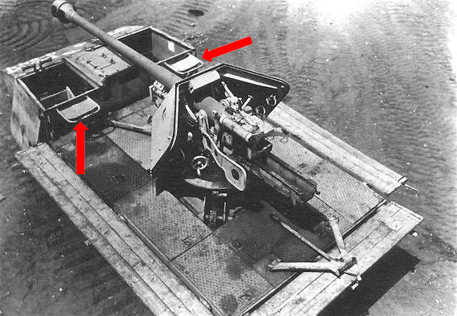

Za přední kabinou následovala ložná plocha, uprostřed které byl na nízkém otočném podstavci uložen kanon Pak 40 ráže 75 mm. Po úpravách pro montáž na Raupenschlepper dostala zbraň vlastní označení Pak 40/4. Kanon byl instalován včetně svého štítu. Prostor okolo zbraně byl obehnán ohrádkou z dřevěných prken, kterou bylo možno sklopit a tím plochu okolo kanonu výrazně zvětšit. V podlaze okolo kanonu bylo zabudováno sedm schránek na munici a v každé z nich čtyři kusy střeliva. Celkem tedy 28 nábojů ráže 75 mm.
Podstavec kanonu umožňoval otáčení v rozsahu plných 360 stupňů. Vertikální náměr bylo možno měnit v rozsahu od -5 do +22 stupňů (podle jiných zdrojů to bylo od -5 do +14 stupňů). Pro delší přesuny se kanon fixoval pomocí dvou úchytů. Přední úchyt se fixoval k brzdovratnému zařízení zbraně a zadní úchyt k zákluzovému žlabu. Pro kanon se používalo více typů munice. Nejběžnějším typem protitankové munice byl Panzergranate 39 o hmotnosti 6,8 kg, který opouštěl ústí hlavně rychlostí 790 m/s. Na vzdálenost jednoho kilometru probíjel tento granát skloněný homogenní pancíř o síle 85 mm. Nesrovnatelně vzácnějším typem protitankové munice byl podkaliberní Panzergranate 40 s hmotností 4,1 kg a úsťovou rychlostí 990 m/s. Ten dokázal z jednoho kilometru probít pancíř o síle 97 mm.

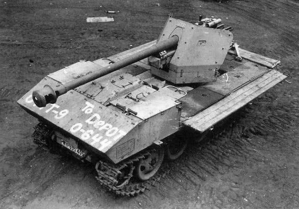

na tomto snímku jsou místa řidiče a jeho spolujezdce uzavřena poklopy, zdroj: internet, Public domain, upraveno
Obsluhu zbraně zajišťovali dva muži, nabíječ a střelec. Během přesunů se tito vojáci mohli posadit na malá sedátka na zadní stěně kabiny řidiče a velitele, i když moc pohodlné to asi nebylo (foto ZDE). V podstatě všichni vojáci na palubě byli vystaveni vrtochům počasí. Fotografie dokazují, že minimálně ve fázi testování existovala velká celtová střecha, kterou bylo možno vztyčit nad celým bojovým prostorem a částečně i nad kabinou řidiče a velitele. Celta zároveň vozidlo také do jisté míry maskovala, protože kanon nebyl vidět a stroj vypadal spíše jako běžný nákladní tahač. Soudě podle dostupných fotografií se však tato celta v praxi asi příliš neujala.
