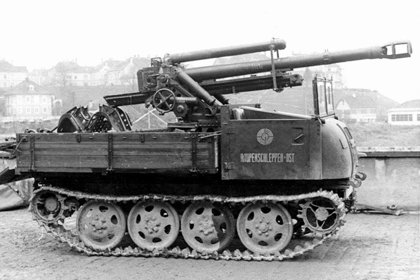

Pro instalaci zbraní byla samozřejmě použita ložná plocha v zadní části vozidla. V jakém pořadí probíhaly experimenty s montáží jednotlivých typů zbraní na podvozek RSO není z literatury ani z fotografií zřejmé. Odvážíme se tedy trošičku spekulovat. Těžké pěchotní dělo sIG 33 ráže 150 mm bylo obecně velmi často používáno pro různá více či méně improvizovaná samohybná děla. Vždyť to také v jeho případě dávalo smysl, neboť tato zbraň disponovala pouze velmi omezeným dostřelem (max. 4700 metrů). Při podpoře rychle se pohybujících jednotek proto muselo dělo dost často měnit pozici a instalace na samohybný podvozek mu to samozřejmě usnadňovala. Navíc děl sIG 33 měla německá armáda ve své výzbroji velké množství, takže byly k mání i pro různé "experimenty".
Existuje pravděpodobně pouze jedna fotografie, zachycující montáž děla sIG 33 na podvozek RSO, ovšem i z té lze leccos vyčíst. Konstruktéři očividně zbraň před instalací nijak neupravovali, tudíž se lze domnívat, že cílem pokusu bylo pouze ověřit, jak se bude vozidlo s takovým nákladem vůbec chovat. I když je dělo na snímku umístěno v samé přídi ložné plochy a štítem se v podstatě dotýká zadní stěny kabiny řidiče, mohutná vzpěra děla i tak trčí obrovský kus za vozidlo. Vedeni snahou snížit přetížení podvozku, použili konstruktéři starší verzi děla s dřevěnými koly, ani to ale nejspíš nestačilo. Zbraň totiž vážila něco mezi 1700 a 1800 kg, tudíž už sama o sobě překračovala nosnost korby omezenou na 1500 kg. O dynamickém zatížení během střelby ani nemluvě. Je tedy pravděpodobné, že od dalších prací s touto zbraní bylo upuštěno a konstruktéři sáhli po něčem menším a lehčím.

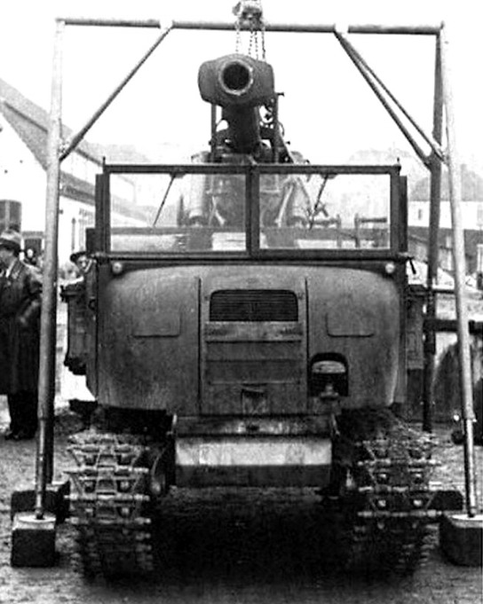

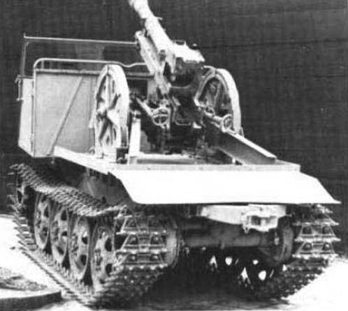

Další na řadě tak nejspíš mohla být horská houfnice Gebirgshaubitze 40 ráže 105 mm. Ani to však očividně nebyla šťastná volba. Oproti sIG 33 šlo sice o zbraň podstatně menší ráže, ovšem rozdíl hmotnosti byl zanedbatelný, neboť GebH 40 vážila nějakých 1660 kg (tedy opět více, než byla nosnost vozidla). Dochované fotografie naznačují, že v tomto případě vznikly nejméně dva pokusné exempláře, oba na bázi testovacích továrních vozidel. Jeden exemplář využíval ověřovací tahač s pojezdovými koly plného provedení (bez odlehčovacích otvorů) a houfnice na něm byla uložena včetně vlastních kol a dlouhých zadních vzpěr. Na palubě byly dokonce uloženy i odmontované radlice, kterými se vzpěry zarývaly do země. U druhého exempláře (který je jediný zachycen na snímku solidní kvality) byla houfnice instalována sice bez kol, ovšem vzpěry i tentokrát zůstaly původní, takže opět trčí za vozidlo, a hlavně jsou na palubě znovu uloženy i radlice odmontované z konců vzpěr. Jaký by to ale mělo smysl? Proč by s sebou mělo samohybné dělo vozit radlice, které zbraň potřebuje jen a pouze na zemi?
Při pohledu na instalaci sIG 33 i GebH 40 s dlouhými vzpěrami a koly (případně i s radlicemi) se přímo nabízí otázka, zda mělo jít skutečně o instalaci trvalou, tedy o stavbu samohybného děla. Nebylo cílem experimentů spíše ověřit možnost přepravy těchto zbraní na ložné ploše tahače? Ale kvůli tomu by přece vůbec nebylo nutné zbraně do vozidla pracně nakládat, stačilo by porovnat jejich hmotnost a rozměry s parametry tahače RSO a každému střízlivému člověku muselo být zřejmé, že tohle vozidlo nemá šanci uvedená děla pojmout. A pokud by se to náhodou podařilo, jak by proboha vojáci v polních podmínkách tak těžká děla z tahače sundávali na zem (a nedej bože zase nakládali zpět na korbu)? A pak je zde otázka, proč vznikl onen exemplář, u kterého byla GebH 40 na korbě umístěna bez kol? Zde nejspíš nešlo o ověření „přepravních“ možností.

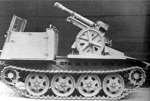

Ponechme vyřčené otázky bez odpovědi a pojďme se podívat na třetí a poslední dělostřeleckou zbraň, která si našla cestu na korbu tahače RSO. Řeč je o horském děle Gebirgsgeschütz 36 ráže 75 mm. V tomto jediném případě můžeme celkem bezpečně říci, že experimentální vozidlo mělo býti samohybným dělem. Tato zbraň totiž byla před naložením na korbu tahače podstatně upravena. Její zadní vzpěry byly zkráceny na méně než polovinu své původní délky, aby nepřesahovaly půdorys vozidla. Kola byla dělu sice ponechána, ale byla zasazena do speciálních úchytů vytvořených v podlaze ložné plochy. Gebirgsgeschütz 36 je také jedinou ze tří uvedených zbraní, u které je trvalá instalace na RSO vůbec myslitelná. Hmotnost této zbraně totiž činila pouhých 750 kg (a po zkrácení vzpěr ještě určitě klesla).
7,5 cm Gebirgsgeschütz 36 na podvozku tahače RSO, tento pohled jasně ukazuje zkrácené zadní vzpěry děla, zdroj: Flickr.com se souhlasem publikujícího uživatele, upraveno
Gebirgsgeschütz 36 bylo (jak napovídá jeho název) určeno pro horské jednotky. U tohoto druhu zbraně se apriori počítá s dopravou ve velmi složitém terénu, kde motorová vozidla nemají žádnou šanci. Proto musejí taková děla být lehká a rozebratelná na více kusů, které lze přepravovat na zádech koní, nebo mul. A to byl i případ Gebirgsgeschütz 36, které vážilo již zmiňovaných 750 kg a dalo se rozložit na osm samostatných součástí. Zbraň používala dělenou munici a střelec tak mohl regulovat dostřel nejen pomocí náměru hlavně, ale také použitím silnější nebo slabší výmetné náplně. Celkem měl k dispozici 5 různě velkých náplní. S tou největší dokázala zbraň poslat tříštivotrhavý granát o hmotnosti 5,75 kg do vzdálenosti až 9150 metrů.
Podstavec umožňoval horizontální pohyb hlavně o 20 stupňů do každé strany a vertikální pohyb od -2 do +70 stupňů. Vzhledem ke své nízké hmotnosti měla zbraň co dělat, aby ustála nápor energie vznikající při výstřelu. Při střelbě s velkým náměrem to nebyl až takový problém, protože energie směřovala dolů do podstavce, horší už to bylo při palbě v nízkém úhlu, kdy energie zpětného rázu směřovala dozadu a lehké dělo pak mělo tendenci nadskakovat („stavět se na zadní“). Proto bylo zakázáno používat nejsilnější výmetnou náplň při palbě pod nižším úhlem než 15 stupňů.
Gebirgsgeschütz 36 se jako jediné ze tří uvedených děl vešlo do nosnosti tahače RSO, a přitom zbývala dostatečná rezerva pro hmotnost posádky a nějaké pohotovostní zásoby munice. Další munici si navíc tahač mohl vézt za sebou v přívěsu. Otázkou však je, jak by se při střelbě chovalo dělo upevněné ke korbě tahače a se zkrácenými vzpěrami, to však žádný zdroj neuvádí. Velká sláva to ale nejspíš nebyla a celý projekt pravděpodobně skončil pouze stavbou ověřovacího demonstrátoru.
montáž 10,5 cm Gebirgshaubitze 40 na podvozek RSO pomocí jednoduchého portálového jeřábu, zdroj: Flickr.com se souhlasem publikujícího uživatele, upraveno
A kdo vlastně experimenty s instalací dělostřeleckých zbraní na podvozek tahače prováděl? Z fotografií lze usuzovat, že to nebyla servisní dílna nějaké frontové jednotky, ale nejspíš přímo firma Steyr. Pozadí dostupných fotografií totiž naznačuje spíše tovární areál, než polní podmínky (i když to neplatí pro všechny snímky). Navíc, jak ukazuje hned první snímek u tohoto článku, houfnice Gebirgshaubitze 40 byla zcela jasně namontována na továrním zkušebním vozidle s logem firmy na boku kabiny. Je možné, že šlo dokonce o iniciativu samotné firmy Steyr, která se tak snažila dále rozšiřovat uplatnění svého výrobku.
