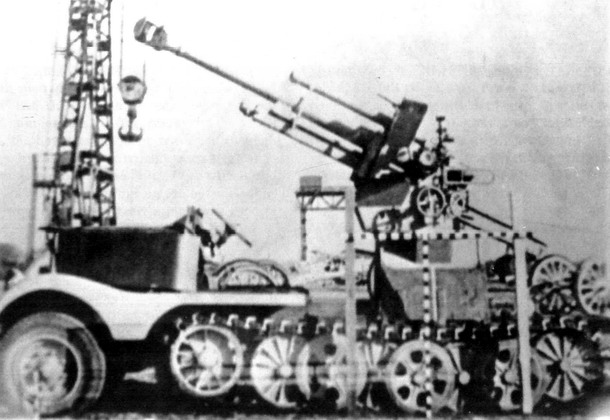

první ověřovací instalace houfnice ráže 105 mm proběhla za použití staršího podvozku HL Kl 5, zdroj: Flickr.com se souhlasem publikujícího uživatele, upraveno

První zkušební instalace houfnice ráže 105 mm proběhla zřejmě na přelomu let 1943 a 44, tehdy však ještě za použití staršího podvozku s označením HL Kl 5. Typ HL Kl 5 byl vlastně předešlou generací cílového podvozku, které bylo v letech 1936 a 37 vyrobeno pouhých 40 exemplářů (tehdy ještě v továrnách Hansa-Lloyd). Tento nepotřebný "vysloužilý" podvozek byl zvolen záměrně v rámci úspor, neboť jediným účelem postaveného vozidla bylo pravděpodobně ověřit, zda podvozek houfnici vůbec unese. Zbraň byla instalována na jinak téměř kompletně odstrojeném podvozku (zbyla jen kapota motoru). Vozidlo bylo nejspíš podrobeno základním jízdním a střeleckým zkouškám a 22. ledna 1944 jej zástupci armády předvedli samotnému Hitlerovi. Ten koncept schválil a nařídil co nejrychlejší přechod k masové výrobě.

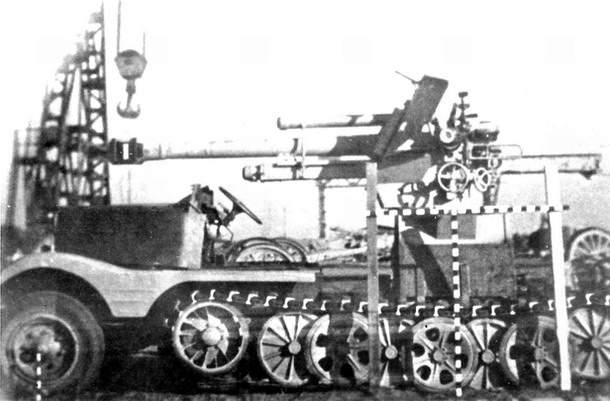

další snímek ověřovacího vozidla s podvozkem HL Kl 5, tyče se stupnicemi sloužily k měření pohybu zbraně při výstřelu, zdroj: Flickr.com se souhlasem publikujícího uživatele, upraveno

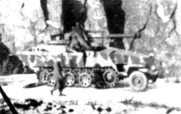

někdy před listopadem 1944 dokončila firma Hanomag čtyři předsériová vozidla v cílovém provedení, která následně prodělala vojskové zkoušky, zdroj: Flickr.com se souhlasem publikujícího uživatele, upraveno

Po schválení výroby polopásového samohybného děla v lednu 1944 uzavřel Waffenamt s firmou Hanomag kontrakt na dodávku první ověřovací série v počtu čtyř vozidel do června 1944. Po jejich vojskových zkouškách pak měla následovat výroba dalších 50 strojů k dodání počínaje srpnem téhož roku. Na rozdíl od prvního prototypu měly sériové samohybky dostat pancéřování motorového prostoru, kabiny řidiče a pokud možné také určitou ochranu bojového prostoru. Celková hmotnost vozidla však nesměla překročit limit 8,5 tuny. Požadované termíny se podle všeho dodržet nepodařilo. Čtyři ověřovací vozidla byla nicméně dokončena a v hlášení z 22. listopadu 1944 se uvádí, že již probíhají jejich vojskové zkoušky.

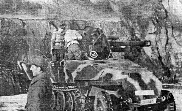

podstavec umožňoval houfnici otáčení v rozsahu 360 stupňů, při palbě do boku se však vozidlo velmi silně kymácelo, zdroj: Flickr.com se souhlasem publikujícího uživatele, upraveno
Tyto čtyři předsériové stroje dostaly požadované pancéřování motorového prostoru a kabiny řidiče. Provedení pancíře bylo velmi podobné obrněnému transportéru Sd.Kfz. 251 verze Ausf. D, chyběla mu však čelní stěna kabiny s průzory a také strop. Kabina řidiče a jeho spolujezdce tak byla chráněná pouze částečně. Bojový prostor v zadní části byl z boků a zezadu obehnán nízkými sklopnými stěnami. Z pramenů ani fotografií není zřejmé, zda byly kovové, nebo šlo pouze o dřevěné ohrazení. Stejně tak se v pramenech nedočtete, jak velkou zásobu munice si vozidlo vezlo.

Testování prvních čtyř samohybek probíhalo u školy dělostřeleckého vojska Artillerieschule II, toho času sídlící ve městě Groß Born (dnes polské Borne Sulinowo). Zkoušky mimo jiné ukázaly, že při palbě s houfnicí natočenou do strany se celý stroj silně rozkymácí a vojáci v otevřeném bojovém prostoru se musejí opravdu pevně držet, aby nespadli na zem. Celkově však zkoušky zřejmě dopadly uspokojivě. Horší už to však bylo s výrobou první 50 kusové série. Výrobní závody společnosti Hanomag v Hannoveru byly, stejně jako mnohé další, zasaženy spojeneckými nálety, a tak firma 11. prosince 1944 hlásila zbrojnímu úřadu, že výroba objednaných vozidel je silně ohrožena. První 4 sériová vozidla byla nakonec dodána v lednu 1945. V únoru jich bylo plánováno vyrobit dalších 12, pak 15 v březnu, 14 v dubnu a posledních 5 v květnu 1945. Žádné z nich však již zřejmě dokončeno nebylo.
