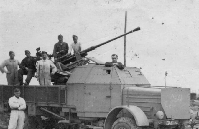

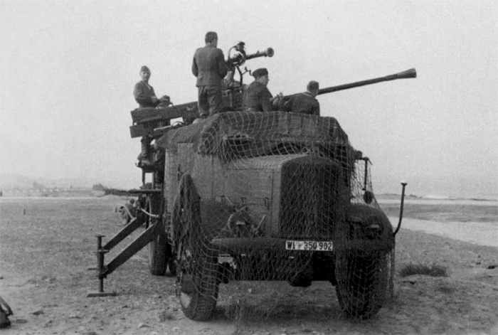

Mercedes-Benz L 4500 s pancéřovanou kabinou, kanonem Flak 36 ráže 37 mm a přívěsným muničním vozíkem nasazený nejspíš v Itálii (i když původní zdroj uvádí, že tento snímek byl pořízen na jihu Francie), zdroj: panzerserra.blogspot.com, upraveno

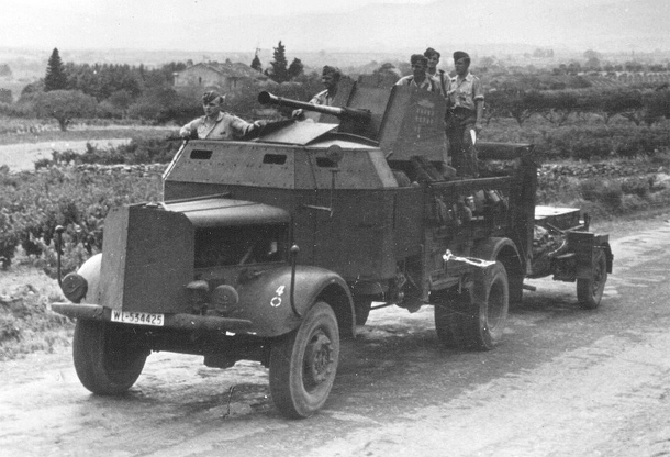

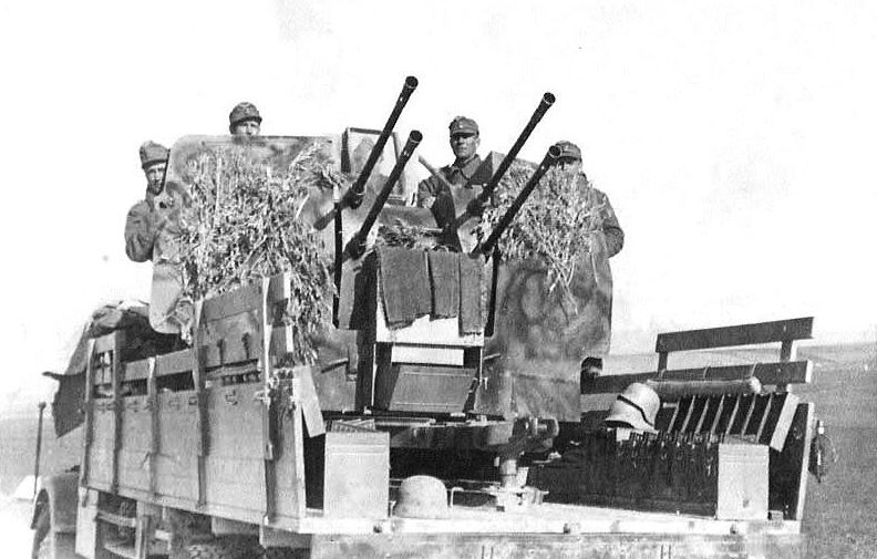

Mercedes-Benz L 4500 se čtyřhlavňovým kompletem Flakvierling 38 ráže 20 mm, v této variantě ještě vozidlo nepotřebovalo postranní stabilizační podpěry, zdroj: panzerserra.blogspot.com, upraveno

2 cm Flakvierling 38
Tím pádem musíme začít instalací čtyřhlavňového kompletu Flakvierling 38 ráže 20 mm. Samotný kanon Flak 38 ráže 20 mm byl už v podstatě od začátku války považován za málo perspektivní zbraň (tedy alespoň ve své původní roli protiletadlového kanonu). Luftwaffe se už dávno poohlížela po něčem silnějším (ráže 37 nebo 50 mm), když tu náhle v roce 1940 přišla firma Rheinmetall s nápadem, že malý kalibr kanonu Flak 38 vykompenzuje obrovskou kadencí, a tak spojila čtyři tyto kanony k sobě do jednoho kompletu. Takováto sestava dokázala poslat proti nepřátelskému letounu za stejný čas více „železa“ než jednohlavňový kanon větší ráže. A ukázalo se, že to nebyl vůbec špatný nápad. Čtyřčat Flakvierling 38 tak bylo od roku 1940 do konce války vyrobeno úctyhodných 3851 kusů.

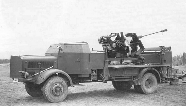

Mercedes-Benz L 4500 s kanonem Flak 36 ráže 37 mm, na tomto snímku jsou krásně vidět bočnice sklopené do vodorovné polohy, zdroj: panzerserra.blogspot.com, upraveno
Bojová hmotnost kompletu činila „pouhých“ 1520 kg, takže Mercedesu L 4500 zbývalo i po instalaci této zbraně stále dost volné nosnosti… a konstruktéři ji hodlali využít. Kabina řidiče a maska motoru dostaly lehké pancéřování, za kabinou přibyla lavice pro obsluhu kanonu a v zadní části vozu zase schránky na pohotovostní zásobu munice. Jednotlivé desky pancíře kabiny byly spojeny pomocí nýtů. Pokud jde o sílu tohoto pancéřování, některé zdroje uvádějí 8 mm, jiné 10 mm a některé 14,5 mm (poslední uvedená hodnota byla Němci používaná „norma“ pro pancíř odolný proti průbojným střelám z pušek a kulometů ráže 7,92 mm). Také bojový prostor (dříve prostor nákladový) dostal nové sklopné bočnice. Zatímco ty původní byly dřevěné, ty nové vyplňovalo husté pletivo a daly se zafixovat ve vodorovné poloze, takže vlastně rozšiřovaly prostor pro pohyb obsluhy kanonu.
Zásoba munice na palubě vozu byla skutečně pouze pohotovostní. Další střelivo si musel Flakwagen buď táhnout za sebou v přívěsu, nebo získávat z doprovodného zásobovacího vozidla. Sestava čtyř automatických kanonů totiž požírala náboje doslova jako sedmihlavá saň. Její teoretická kadence byla cca 1800 střel za minutu (každá z hlavní zvládala 420 až 480 ran za minutu). Praktická rychlost střelby se sice pohybovala "jen" okolo 700 až 800 střel za minutu, ale i toto je dosti působivé číslo. Každý ze spřažených kanonů se nabíjel samostatně zásobníky po dvaceti nábojích. Když střelec spustil ze všech hlavní, dokázala zbraň vyprázdnit až 40 zásobníků za minutu, tedy jeden zásobník každou 1,5 vteřinu!

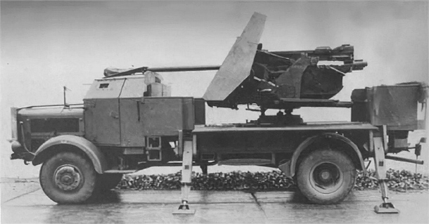

Další zbraní, kterou konstruktéři na Mercedes-Benz L 4500 namontovali, se stal kanon Flak 36 ráže 37 mm. Ve srovnání s výše popsaným Flakvierling 38 byla tato zbraň doslova lenochem s teoretickou kadencí „pouhých“ 160 výstřelů za minutu. Zato však dokázala posílat granáty o hmotnosti 635 gramů do výšky 4,8 kilometru (i když v literatuře lze narazit i na výrazně jiné hodnoty). Hmotnost kanonu 3,7 cm Flak 36 v bojovém postavení činila 1544 kg. Tato zbraň tedy představovala pro podvozek obdobné statické zatížení, jako výše zmiňovaný čtyřhlavňový komplet. Pro dynamické zatížení během střelby to však neplatilo, protože při každém výstřelu vznikala mnohem větší energie, než u lehčího kanonu ráže 20 mm. Z toho důvodu bylo vozidlo nově osazeno stabilizačními podpěrami, po dvou na každém boku. Během přesunů byly podpěry zvednuté, před zahájením palby se však spustily na zem, aby automobil zajišťovaly proti kymácení nebo dokonce převrácení. Jak je patrné z fotografií, Flakwageny pozdního data výroby dostaly širší čelní štít motorového prostoru a také se u nich změnilo umístění průzorů v čelním pancíři kabiny posádky. Mimo to se zdá, že schránky na munici v zádi bojového prostoru byly zcela zrušeny.
A ještě jednou L 4500 s kanonem Flak 36 ráže 37 mm, všimněte si sklopených stabilizačních podpěr. Tento snímek naznačuje, že posádka vozu mohla být až osmičlenná (sedm mužů na fotce plus fotograf), zdroj: panzerserra.blogspot.com, upraveno

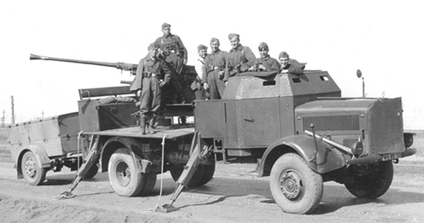

nejsilnější zbraní, která byla na podvozek nákladního Mercedesu instalována, se stal kanon Flak 41 ráže 50 mm, zdroj: panzerserra.blogspot.com, upraveno
