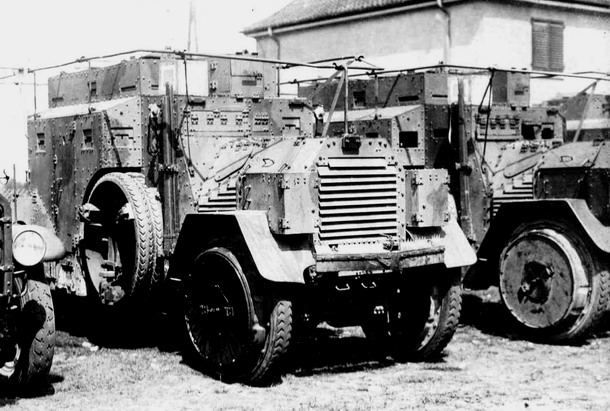

trojice obrněných vozů Sd.Kfz. 3 zřejmě během manévrů Reichswehru v roce 1928, zdroj: Bundesarchiv_Bild_102-06342, Wikimedia, Creative commons, upraveno

Obrněný automobil Sd.Kfz. 3 vyráběla pro potřeby německé armády firma Daimler Benz a to v letech 1921 až 1922. Stroj byl založen na podvozku označovaném jako DZVR, který byl převzat z původního nákladního automobilu. Vůz měl jednoduše řešený, i když velmi členitý, trup. Tvořily jej rovné ocelové plechy, které byly spojeny nýtováním. Síla těchto plechů se pohybovala od 7,5 do 10 mm (bývá uváděno i od 4 do 12 mm). Vozidlo postrádalo jakoukoliv eleganci a připomínalo velkou krabici na kolech.

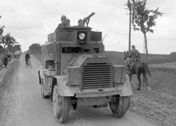

Sd.Kfz. 3, všimněte si kulometu na střeše, zdroj: Bundesarchiv_Bild_102-10893, Wikimedia, Creative commons, upraveno

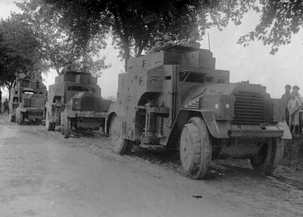

dva Sd.Kfz. 3 ve velitelské verzi, všimněte si rámových antén, zdroj: Aviarmor.net, upraveno
Výzbroj Sd.Kfz. 3 tvořil buď jeden nebo dva kulomety MG 08 ráže 8 mm. Zbraně nebyly do vozu nedílně zabudovány, ale střílelo se z nich přes hranu střechy po otevření střešního poklopu. Tento dvoudílný poklop zabíral prakticky celou plochu střechy. Křídla poklopu se otevírala směrem vpřed a vzad.

V menším počtu vznikla také velitelská verze Sd.Kfz. 3, která nesla rozšířenou radiovýbavu a nad její trup čněla rozměrná rámová anténa upevněná na několika nosnících.
