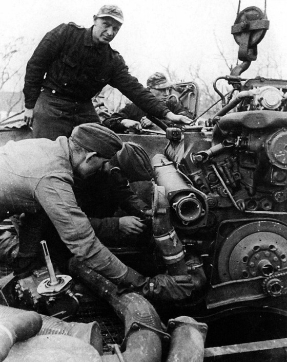

oprava motoru těžkého tanku Tiger v polních podmínkách, zdroj: Flickr.com se souhlasem publikujícího uživatele, upraveno

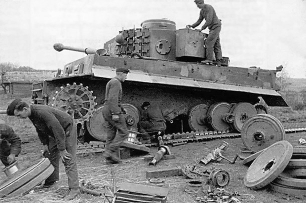

Představte si např. takový těžký tank Tiger. K vyproštění a odtažení nepojízdného stroje byly třeba tři těžké polopásové tahače, v obtížném terénu dokonce až čtyři nebo pět! Vyměnit jeden z jeho pásů znamenalo nutnost manipulace s břemenem o hmotnosti 2,9 tuny! Když Tiger, bojující v létě roku 1943 u Kurska, potřeboval nový motor, musel být dopraven z 2000 km vzdáleného mateřského závodu Maybach Motorenbau ve Friedrichshafenu. Takový motor přitom vážil 1200 kg, takže jeho naložení do vlaku, přeložení do nákladního automobilu ani montáž do samotného tanku se neobešly bez jeřábu. Tohle všechno měli na starosti muži od tzv. Panzer-Instandsetzungs-Dienste, neboli tankové opravárenské služby. Vojáci, jejichž zbraněmi byly utahovací klíče, olejničky a svářečky a bez kterých by se žádné německé tankové eso nikdy nezrodilo!

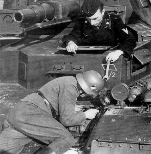

první úrovní servisní podpory byly tzv. I-Gruppe, které se pohybovaly nejblíže bojových jednotek, ale stačily pouze na lehčí opravy a údržbu , zdroj: waralbum.ru se souhlasem provozovatele, upraveno

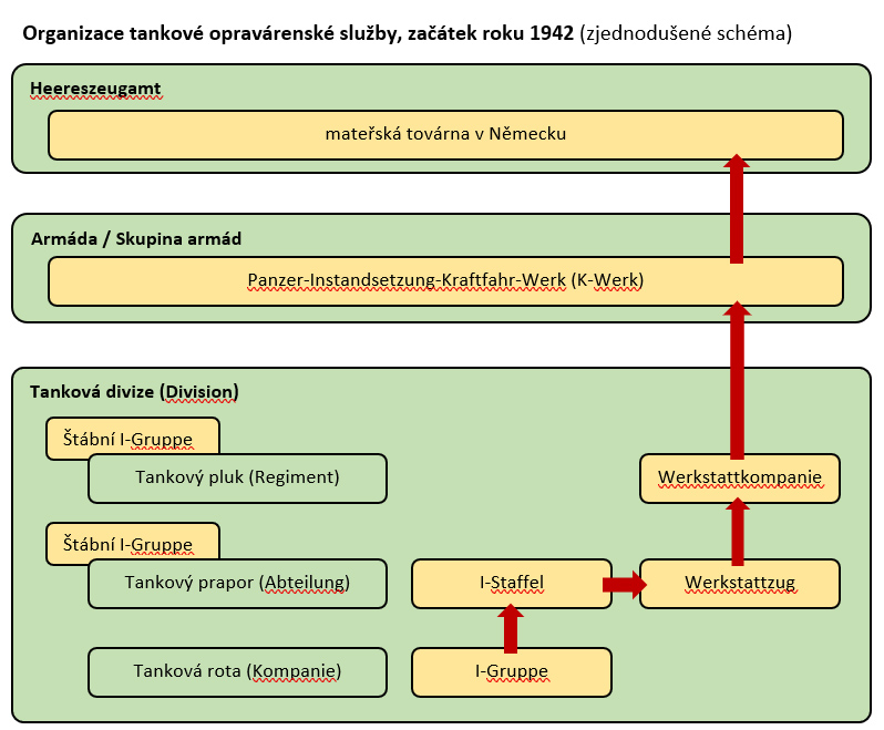

Tento návrh odlišoval servis motorových vozidel zajišťovaný přímo na úrovni bojových jednotek (včetně tankových) a mimo bojové jednotky. Pokud jde o tankové divize, měla údržba a opravy probíhat na třech úrovních, skrze servisní útvary nazývané I-Gruppe, I-Staffel a Panzer Werkstatt (existovaly ještě tzv. I-Trupp, ale ty nepatřily k tankovým útvarům, a proto si je dovolíme zcela vynechat). Nejnižším servisním útvarem byla tedy I-Gruppe (I = Instandsetzung = oprava). V rámci tankové divize měla svou vlastní I-Gruppe každá tanková rota (Kompanie), dále štáb tankového praporu (Abteilung) a rovněž štáb tankového pluku (Regiment).
I-Gruppe
Podle organizačního schématu z listopadu 1941 měla I-Gruppe přidělená k tankové rotě celkem 17 mužů, z čehož byl jeden svářeč, jeden elektrikář a dva radiotechnici. K vybavení takové I-Gruppe patřily dva motocykly se sajdkárou, terénní automobil Kfz.2/40 se zabudovanými schránkami na nářadí, nákladní automobil s dalším nářadím a pohotovostní zásobou náhradních dílů a dva lehké polopásové tahače Sd.Kfz. 10. Tuto sestavu však často doplňovala různá další pomocná vozidla, ať už oficiální nebo upravená přímo servisní dílnou z jiné techniky. Zářným příkladem může být například tzv. Instandsetzungkraftwagen I, který vznikl úpravou zastaralých lehkých tanků Panzer I. Když začaly být do tankových divizí zaváděny těžší tanky typu Panther, došlo také k reorganizaci opravárenských skupin. I-Gruppe náležející k rotě tanků Panther měla dle předpisu z listopadu 1943 celkem 26 mužů, tři osobní automobily, tři nákladní automobily a dva tahače Sd.Kfz. 10.
I-Gruppe měly bojovým rotám zajišťovat jak údržbu, tak menší opravy. Mělo to být něco jako rychlá „první pomoc“ a proto se také I-Gruppe musela držet velmi blízko své bojové jednotky, typicky postupovala pouhé 3 až 5 km za ní. Samotná posádka tanku měla na starost pouze jednodušší provozní kontrolu a údržbu svého stroje a vůbec se neměla pouštět do jeho oprav (ne, že by to i tak bylo málo práce... čištění palivových, olejových a vzduchových filtrů, čištění zbraní, seřizování mířidel, napínání pásů atd. atd.). To členové I-Gruppe prováděli pravidelnou kontrolu těsnosti mazací soustavy, utažení šroubů na rozetách hnacích kol, doplňování kapaliny do brzdovratného zařízení kanonu apod. Pokud jde o opravy poruch a poškození, měli se členové I-Gruppe dle předpisu z dubna 1944 pouštět pouze do akcí, které vyžadovaly nejvýše 16 hodin práce pro maximálně čtyři muže a nebylo při nich nutné použití jeřábu. Typicky to zahrnovalo výměny pojezdových kol, utěsnění prosakujícího palivového nebo olejového potrubí, opravy na elektrorozvodech apod.
pro větší opravy byla vozidla odtahována do dílen při specializovaných opravárenských četách (Panzer-Werkstattzug) nebo rotách (Panzer-Werkstattkompanie), zdroj: Flickr.com se souhlasem publikujícího uživatele, upraveno
I-Staffel
Veškeré opravy, které se tak či onak nevešly do výše uvedeného vymezení, již byly prací pro druhou servisní úroveň, tedy tzv. I-Staffel. I-Staffel fungovaly na úrovni tankového praporu a jejich hlavní rozdíl oproti menším I-Gruppe byl v tom, že se nemusely držet tak blízko bojových jednotek. Mohly zůstávat delší dobu na jednom místě a měly tedy čas k provádění náročnějších oprav. I-Staffel se držel typicky 2 až 4 dny pochodu za bojovou jednotkou. Podle směrnice z dubna 1944 měl I-Staffel zajišťovat opravy, které vyžadovaly více než 16, ale méně než 60 hodin práce a/nebo vyžadovaly použití jeřábu. Typicky tedy šlo o úkony, které zahrnovaly sejmutí bojové věže, pancéřové kapoty motoru, demontáž kanonu, výměnu motoru nebo převodovky apod. Je zajímavé, že vozidla používaná servisními útvary nebyla z nějakého důvodu označena písmenem I, ale písmenem J. Literatura, se kterou pracujeme, tento detail nijak neřeší. Můžeme tedy pouze spekulovat, že označení velkým písmenem I vyhodnotili Němci jako matoucí, neboť by mohlo docházet k záměně za římskou jedničku, nějakou runu nebo jiný piktogram. Z toho důvodu sáhli po nejbližším dalším písmenu abecedy, tedy J. Pravdou je, že i v některých hlášeních bojových jednotek je servisní služba uváděna nikoliv jako I-Dienste, ale jako J-Dienste. Pokud by náhodou někdo z čtenářů věděl k tomuto tématu více, budeme rádi za vaši zprávu.
Panzer Werkstatt
Třetí úrovní zajištění servisní podpory u bojových jednotek představovala tzv. Panzer Werkstatt, tedy doslova tanková dílna. Tyto útvary existovaly buď jako dílenské čety (Panzer-Werkstattzug) nebo jako mnohem větší dílenské roty (Panzer-Werkstattkompanie). V běžných tankových divizích sloužily dílenské čety na úrovni praporů (Abteilung), zatímco dílenské roty na úrovni pluků (Regiment). Pokud jste se začali v doposud popsané struktuře trochu ztrácet, snad vám pomůže toto zjednodušené schéma... vězte ale, že bude hůř :-). Také prapory těžkých tanků Tiger (Tigery totiž nebyly organizovány v tankových divizích ale v samostatných praporech zvaných schwere Panzer Abteilung) měly své vlastní dílenské roty a konečně existovaly ještě zcela samostatné dílenské roty na úrovni armády. Pro úplnost ještě uveďme, že nad Panzer-Werkstattkompanie existoval ještě tzv. Panzer-Instandsetzung-Abteilung, tedy tankový opravárenský prapor. Nešlo však o další servisní úroveň v pravém slova smyslu, ale pouze o velitelskou vrstvu, která zastřešovala Panzer-Werkstattkompanie.
Panzer-Werkstattkompanie, postavená podle předpisu K.St.N. 1187 z června 1942, čítala 209 mužů, mezi nimiž nechyběli kováři, natěrači, instalatéři, zbrojmistři, radiotechnici apod. Vybavení roty zahrnovalo 2 motocykly, 22 nákladních a 5 osobních automobilů, autobus a množství různých přívěsů, podvalníků a jeřábů. Taková Panzer-Werkstattkompanie trávila většinu času ve statickém postavení a přesouvala se méně často. Její práce totiž už vyžadovala určité zázemí. Pokud to bylo možné, utábořila se Panzer-Werkstattkompanie v nějaké tovární hale, ve skladech nebo na větším statku.

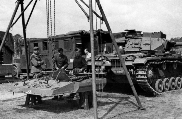

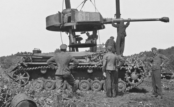

tank PzKpfw IV během opravy, která vyžaduje sejmutí věže, nyní řidič nejspíš s vozidlem poodjede stranou a mechanici připraví pod jeřábem stojan pro uložení věže, zdroj: Flickr.com se souhlasem publikujícího uživatele, upraveno

opravy těžkých tanků Tiger byly samostatnou kapitolou, např. výměna jedné zlomené torzní tyče vyžadovala sejmutí většiny pojezdových kol, zdroj: Flickr.com se souhlasem publikujícího uživatele, upraveno

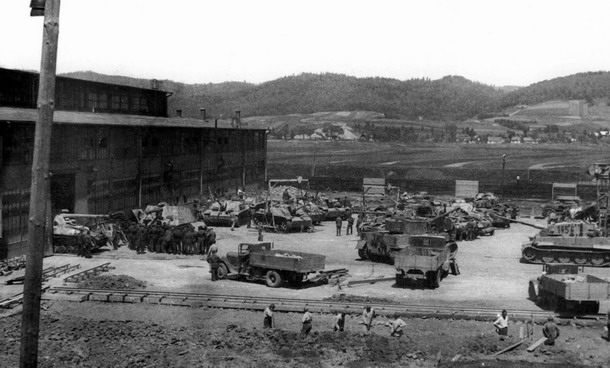

počátkem roku 1942 byl zaveden nový stupeň servisního zabezpečení na úrovni armády nebo skupiny armád, který dostal označení Panzer-Instandsetzung-Kraftfahr-Werk (zkráceně K-Werk), zde dílny K-Werku ve východopolském Sanoku zřejmě někdy v roce 1944, zdroj: Flickr.com se souhlasem publikujícího uživatele, upraveno

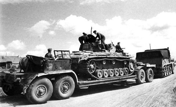

pokud nemohl být porouchaný tank odtažen po vlastní ose, byl naložen na podvalník Sd. Ah. 116, všimněte si kabiny řidiče v zádi podvalníku, zdroj: Flickr.com se souhlasem publikujícího uživatele, upraveno

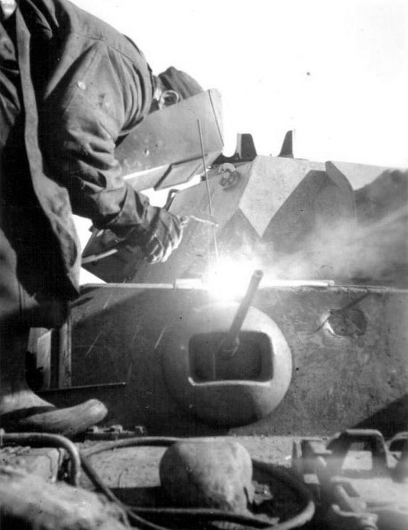

svařování poškozeného pancíře se v polních podmínkách nemělo provádět, neboť docházelo k jeho degradaci, u tohoto PzKpfw IV však nejspíš nebylo zbytí, zdroj: Flickr.com se souhlasem publikujícího uživatele, upraveno
