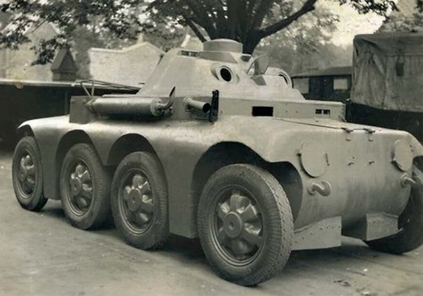

Prototyp firmy Magirus osazený věží bez výzbroje, všimněte si originálních disků kol z hliníkové slitiny, zdroj: leadwarrior.com, upraveno

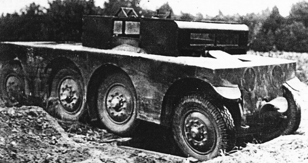

Prototyp firmy Daimler-Benz během testů bez věže a výzbroje, zdroj: Aviarmor.net, upraveno

Stroj firmy Daimler-Benz byl poháněn motorem (jak jinak) Daimler-Benz M36 o výkonu 100 koní. Pokud jde o pohonnou jednotku prototypu Magirus, lze narazit na dvě různé verze. Podle jedné byl použit opět motor Daimler-Benz M36, podle té druhé měl stroj šestiválcový motor Maybach, opět s výkonem 100 koní. Maximální rychlost byla u vozidel obou výrobců shodná a to 90 km/h. Zajímavým prvkem prototypu Magirus byly disky kol, které prý byly kvůli úspoře hmotnosti z lehké hliníkové slitiny a měly velmi zajímavý a moderní design. Vozy Magirus a Daimler-Benz měly řiditelnou přední a zadní nápravu, přesně dle armádního zadání.

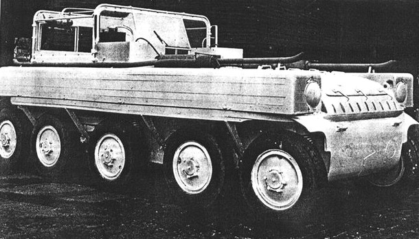

Prototyp ZRW firmy Büssing-NAG, namísto kabiny a věže je instalován jen rám s čelním sklem, zdroj: Aviarmor.net, upraveno

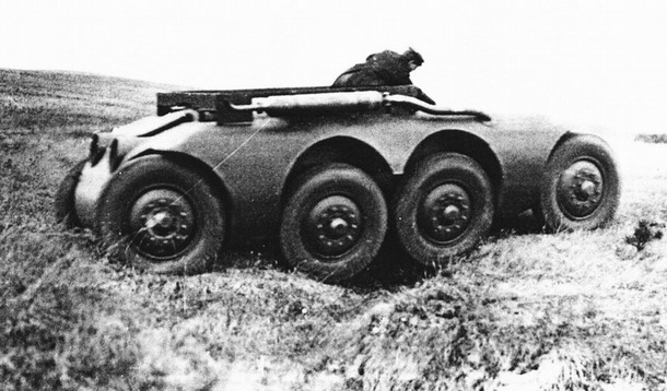

Schopnost plavat byla u prototypu firmy Daimler-Benz zajištěna velmi zajímavým způsobem. Přes střechu trupu se nasazovala nástavba vyplněná korkem, která sloužila jako plovák. Hranatá nástavba po nasazení zcela překryla zaoblené tvary pancíře a radikálně změnila vzhled celého vozu. Pohon vozu na hladině zajišťoval lodní šroub, který se instaloval pouze pro plavbu a jinak byl demontovaný. Nikde se mi nepodařilo zjistit kde byl poměrně rozměrný plovák uložen, když jej vůz nepotřeboval. Do interiéru jej jistě uložit nešlo takže by jej pravděpodobně muselo vozit doprovodné vozidlo. To jen zvyšovalo nepraktičnost tohoto řešení. Nutnost nasazení plováku před zajetím do vody musela při testech znamenat pro tento vůz značné mínus.

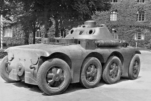

Zda dokázal prototyp Magirus plavat sám o sobě, nebo potřeboval také podobnou pomůcku jako Daimler-Benz, se mi nepodařilo zjistit. Jisté je jen to, že i zde se lodní šroub namontovával do otvoru v zádi trupu až před samotnou plavbou a při jízdě po souši nebyl nasazen.
Prototyp firmy Büssing-NAG se od dvou předcházejících výrazně lišil. Měl pět náprav s deseti koly, která nešla natáčet do stran (!!!). Řízení vozu zde bylo řešeno stejně jako u tanku, tedy přibržďováním kol na jedné straně podvozku. Toto řešení se ukázalo jako velmi nešťastné protože při takovém zatáčení docházelo k extrémnímu opotřebení pneumatik. Prototyp byl poháněn osmiválcovým motorem o výkonu 150 koní. Kvůli počtu kol označoval Büssing-NAG svůj stroj kódem ZRW (Zehn Rad Wagen - desetikolový vůz).
Záď prototypu firmy Magirus, všimněte si otvoru pro montáž lodního šroubu mezi tažnými háky, zdroj: leadwarrior.com, upraveno
Trup Büssingova stroje byl narozdíl od konkurentů hranatý. Jeho tvarům dominovaly dva hranoly táhnoucí se na obou bocích vozu nad blatníky přes celou délku trupu. Tyto hranoly byly duté a sloužily vlastně jako plováky, zajišťující vozu vztlak potřebný k plavbě. Ani u tohoto prototypu nebyla kabina posádky dokončená a nebyla instalována ani věž. Pro potřeby zkoušek bylo okolo otevřeného stropu kabiny namontováno zábradlí a vztyčeno čelní sklo.

Prototyp firmy Daimler-Benz s nasazeným korkovým plovákem, zdroj: Aviarmor.net, upraveno

První testy dodaných vozidel probíhaly v Německu zřejmě v roce 1929, bez věží a bez výzbroje. Jak již bylo zmíněno pouze jeden z prototypů Magirus byl později zkompletován, osazen věží a vyzbrojen. Nebyl však instalován požadovaný kanon a kulomet, ale jen dvojice kulometů s vodou chlazenými hlavněmi (pravděpodobně typ MG-08/15). Včetně věže a výzbroje byl potom prototyp dále testován a to mimo jiné u policejní jednotky (jak dokazují fotografie).
