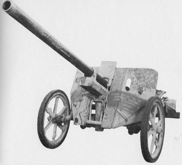

stíhač tanků Rutscher měl být vyzbrojen dvojicí kanonů PAW 600 (resp. PWK 8H63), šlo o lehkou zbraň pracující na principu různých tlaků v komoře a hlavni, zdroj: internet, public domain, upraveno

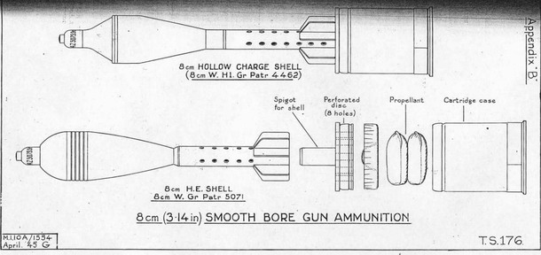

Vysoký tlak vznikající při výbuchu výmetné náplně zůstával uzavřený spolu s nábojnicí v nábojové komoře. Do hlavně, ve které se nalézal i samotný projektil, se dostávala pouze část tohoto tlaku. Komora teda byla jedinou částí zbraně, která musela snášet vysoký tlak a mít tedy dostatečně silné stěny. Hlaveň mohla mít naopak stěny poměrně tenké.
Pokud měl být v komoře a hlavni jiný tlak, musely od sebe logicky být nějakým způsobem odděleny. Toto oddělení zajišťovala vlastně samotná munice. Samozřejmě tedy muselo jít o speciální munici, vyvinutou přesně pro potřeby této nové zbraně. Nutnost vývoje a výroby speciální munice by v důsledku snižovala efekt úspory peněz z levného kanonu. Náklady na tuto část se však podařilo snížit tím, že konstruktéři maximálně využili již existující „díly“. Jako základ nové munice tak posloužila nábojnice pro lehkou houfnici 10,5 cm leFH 18. Projektil samotný byl pak v podstatě upravenou verzí dělostřelecké miny, jaké se běžně používaly pro minomety Granatewerfer 34 ráže 81,4 mm. Mina byla vlastně přestavěna na kumulativní hlavici, čímž získala schopnost propálit pancíř nepřátelského obrněnce.
Vršek nábojnice byl uzavřen kovovou deskou s vyvrtanými otvory. Tato deska tvořila jakousi přepážku mezi nábojovou komorou a hlavní kanonu. Uprostřed desky byl pak krátký čep a na něm byla nasazena samotná dělostřelecká mina s kumulativní hlavicí. Obrovský tlak, který vznikl v nábojnici (potažmo nábojové komoře) po odpálení náboje se skrze otvory v přepážce „pomalu“ (vše se samozřejmě odehrávalo ve zlomcích vteřin) přeléval z komory do hlavně, kde se hromadil v prostoru mezi přepážkou a samotnou hlavicí projektilu (tedy v prostoru, kde měla mina úzkou část a nevyplňovala celý průměr hlavně). Tlak v tomto prostoru postupně rostl až dosáhl síly, při které došlo k uvolnění miny z čepu a tato se začala pohybovat směrem k ústí hlavně. V tu chvíli začal samozřejmě tlak v hlavni zase klesat a poté co projektil hlaveň opustil, zbývající přebytečný tlak z komory i hlavně prostě vyšel ven. Síla tlaku v hlavni byla tedy během výstřelu pod kontrolou, limitována pevností spoje miny s čepem. Pevnost tohoto spoje byla přitom samozřejmě podstatně nižší než pevnost hlavně, takže nemohlo dojít k poškození hlavně.

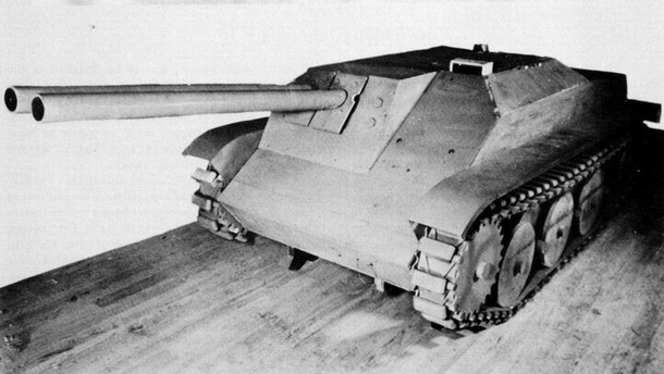

dřevěný model plánovaného stíhače tanků Rutscher z dílen firmy BMW, tento snímek demonstruje úžasně nízkou siluetu vozidla, zdroj: Flickr.com se souhlasem publikujícího uživatele, upraveno
Výsledná zbraň mohla mít díky popsanému principu fungování velmi lehkou hlaveň s tenkými stěnami. Také zákluz byl menší, než u běžného protitankového kanonu, což dovolovalo odlehčit i další součásti, zejména celý kolový podvozek. Díky tomu dosahoval kanon PAW 600 (nebo PWK 8H63 chcete-li) hmotnosti pouze okolo 600 kilogramů, tedy méně než polovinu kanonu Pak 40. Daní za to byl samozřejmě omezený dostřel (ono ten nižší tlak samozřejmě znamenal nižší energii a tedy i nižší výslednou rychlost střely a tady její kratší dolet). Výsledný účinný dostřel 750 metrů byl však plně v souladu s očekáváním armády.
Primárním typem munice pro kanon PAW 600 byl tzv. 8 cm Werfer Granate Patrone Hl 4462. Jak již bylo řečeno, šlo o dělostřeleckou minu ráže 81,4 mm osazenou kumulativní náloží. Hmotnost střely činila 2,7 kg, z čehož 360 gramů připadalo na samotnou nálož. Granát opouštěl ústí hlavně rychlostí okolo 520 m/s a jeho hlavice dokázala probít (nebo přesněji řečeno propálit) kolmý homogenní pancíř o síle 140 mm a to bez ohledu na vzdálenost cíle. Protože kumulativní střela dosahuje lepšího účinku bez rotace, měl nový kanon hlaveň s hladkým vývrtem. Ještě doplňme, že i když byl PAW 600 vyvinut jako primárně protitanková zbraň, existovala pro něj i protipěchotní tříštivotrhavá munice. Tento granát dostal označení 8 cm Werfer Granate Patrone 5071 a vážil 4,46 kilogramu. Pro tento druh střely bylo možno nabít menší nebo větší výmetnou náplň a tak dosáhnout dostřelu buď 3400, nebo 5600 metrů. Kanon PAW 600 byl pro projekt drobného stíhače tanků ideální volbou. Lehká zbraň s malým zákluzem nevyžadovala robustní uchycení a zbytečně při výstřelu nezatěžovala konstrukci kabiny ani podvozku.

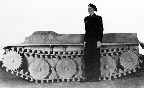

Dřevěná maketa
Fotograficky zdokumentován je návrh stíhače Rutscher ve formě dřevěného modelu v měřítku 1:1. Podle dostupných informací pochází návrh i model z dílen firmy BMW a bezesporu se jedná o návrh zcela nového stroje, nikoliv kompilát existujících částí. Z pramenů však není zřejmé, zda tento návrh vznikl již v rámci prvního „kola“ vývoje Rutscheru, tedy na přelomu let 1943 a 44, nebo až po obnovení projektu v roce 1945. Každopádně zmíněné snímky krásně ukazují vozidlo velmi nízké siluety, na podvozku s překrývajícími se pojezdovými koly a pásy s gumovými patkami. Použití tohoto typu pásů naznačuje, že se počítalo s rychlou jízdou po zpevněných površích (ulicích měst). Čelní stěna bojové kabiny je u modelu ostře skloněná a v její pravé polovině vystupuje vpřed prostor pro zbraně. Velmi zajímavé je použití dvojice kanonů PAW 600, umístěných těsně vedle sebe.
S ohledem na očekávaný způsob nasazení lehkého stíhače dává použití dvou kanonů jasný smysl. Hlavní taktickou výhodou Panzerkleinzestörer Rutscher měly být jeho minimální rozměry a jeho pohyblivost. Stroj měl čekat dobře ukrytý ve vhodném palebném postavení a ve chvíli, kdy se k němu nepřátelské tanky přiblíží na potřebnou vzdálenost na ně nečekaně zaútočit, vypálit několik rychlých salv a bleskově se stáhnout. Pak si najít další vhodné postavení a znovu zaútočit ze zálohy jinde. Dva kanony přitom dovolovaly vystřelit v rámci první salvy hned dvě rány. U první salvy přitom nejvíce funguje moment překvapení a díky možnosti v klidu zamířit je zde i největší pravděpodobnost zásahu cíle. Vypálení dvou ran skoro najednou tedy dávalo posádce šanci maximálně využít onen první moment boje. Dřevěný model naopak nepočítal s žádnou integrovanou kulometnou výzbrojí (snad později mohl být doplněn kulomet na střeše kabiny, ovládaný zevnitř, podobně jako u Hetzeru).
