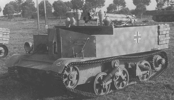

Panzerjäger Bren 731(e), na tomto snímku je vidět podstavec z pásoviny, na kterém byly odpalovací roury Panzerschreků uloženy, zdroj: worldwarphotos.info se souhlasem provozovatele, upraveno

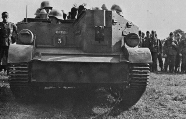

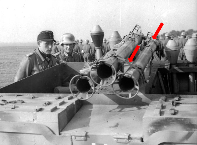

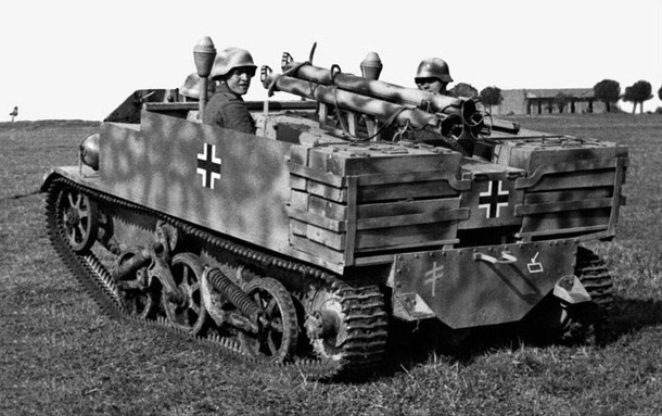

A co nás vede k tomu, že Panzerjäger Bren 731(e) nebyl stíhačem tanků, jak tvrdí většina zdrojů, ale pouhým transportérem pro pěší „tankoborníky“? Za prvé: při bližším pohledu na fotografie je zřejmé, že trojice Panzerschrecků nebyla v nákladovém prostoru instalována na pevno. Odpalovací roury byly uloženy na podstavcích vytvarovaných z ocelové pásoviny a upevněny pouze pomocí kožených řemenů (foto ZDE). Z takto upevněných zbraní by zcela jistě nešlo bezpečně střílet, bylo to očividně pouze přepravní uložení. Za druhé: uloženým odpalovacím rourám zůstaly popruhy pro nesení přes rameno. Něco takového by při "trvalé" instalaci nedávalo smysl, protože popruhy by byly k ničemu a akorát by vojákům mohly překážet. Za třetí: pokud by zbraně přece jen byly uchyceny natolik pevně, že by z nich šlo bezpečně střílet, jakým způsobem by byly zaměřovány? Jejich podstavec očividně nebyl pohyblivý, takže by zbývalo pouze natáčení celého vozidla, což je v podstatě nemyslitelné. Před stanovištěm řidiče nebyl žádný (byť jen orientační) zaměřovač, takže přesné zacílení na objekt velikosti tanku by bylo vyloučené.
Za čtvrté: dřevěné bedýnky s municí byly uloženy hned za výmetnými rourami. Při výstřelu by tedy zášleh plamene z rakety procházel těsně okolo nich. Jaké riziko by to představovalo asi není třeba dále vysvětlovat. Za páté: jak by byli vojáci na palubě chráněni před plameny z odlétávající rakety? Museli by si snad všichni nasadit ochranné pomůcky, nebo z vozidla vysednout? A pokud by před výstřelem vozidlo opustili, kdo by se pak postaral o odpálení raket? Žádný mechanismus pro dálkové odpálení není na snímcích patrný. A proč by na palubě vůbec bylo potřeba tolik vojáků? A co by před plameny z raket ochránilo Panzerfausty, jejichž bojové hlavice trčely ven z nákladového prostoru? Na druhou stranu by někdo mohl namítnout, že pokud by trojice Panzerchrecků byla určena k sejmutí z vozidla a běžnému použití pěšákem, měly by přece mít ochranný štít (v létě 1944 již byly štíty montovány). Zajímavá, ale zcela lichá námitka. Štíty totiž byly odnímatelné a je tedy dost dobře možné, že byly pro přepravu prostě z odpalovacích rour sejmuty a uloženy uvnitř nákladového prostoru vozu.
Mimo všechny uvedené důvody typu „proč by to nešlo“ máme ale ještě jeden „pozitivní“. Popsaný způsob využití Universal Carrieru jako primárně přepravního, a nikoliv bojového prostředku velmi dobře zapadá do historického kontextu a odpovídá způsobu vedení boje za použití raketometu Panzerschreck. Pojďme se proto na onu zbraň a způsob jejího používání podívat trošku podrobněji.
pohled do interiéru Panzerjäger Bren 731(e), na tomto snímku jsou krásně vidět kožené řemeny, kterými byly Panzerschrecky upevněny v podstavcích, zdroj: Bundesarchive Bild 101I-313-1004-19A, Wikimedia, Creative Commons, upraveno

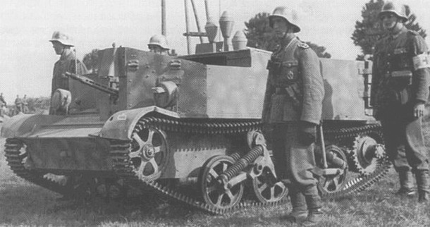

tento Bren v jednotce možná sloužil jako podpůrné vozidlo, nenese žádné Panzerschrecky a jeden z členů posádky má na ruce pásku zdravotníka, zdroj: worldwarphotos.info se souhlasem provozovatele, upraveno

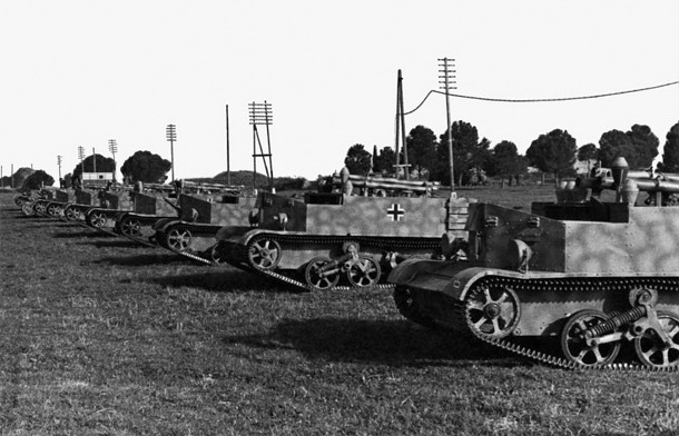

Naprostá většina dochovaných fotografií zachycuje popsaná vozidla seřazená kdesi na poli. Na fotografiích je vidět celkem devět (přesněji šest) strojů tohoto typu, které podle insignií na jednom z nich náležely k 3. Panzergrenadier-Division. Je vcelku pravděpodobné, že toto vozidlo vzniklo skutečně pouze v oněch devíti (resp. šesti) exemplářích, a to přímo u zmíněné divize. Podle některých zdrojů pocházejí snímky z dubna 1944, což by znamenalo, že byly pořízeny v Itálii, kde se divize tou dobou nacházela. Je ale možné, že jde o fotografie z léta 1944, kdy již divize působila ve Francii. Teoreticky je možné, že se tyto stroje ve Francii skutečně zapojily do ostrých bojů, a to možná dokonce proti svým původním tvůrcům, tedy proti Britům.

Jelikož máme k dispozici prakticky pouze ony zmíněné fotografie ze seřadiště 3. Panzergrenadier-Division, pojďme se na ně podívat trošku podrobněji. Jak je celkem dobře patrné, tři z devíti vozidel v řadě žádné Panzerschrecky nenesou (mají pouze Panzerfausty, nebo vůbec nic). Zdá se, že jedno z neozbrojených vozidel má prutovou anténu, takže mohlo sloužit veliteli celé skupiny. Jiný snímek zase ukazuje, že vedle jednoho z neozbrojených vozidel stojí zdravotník, takže mohlo jít o nějaký podpůrný stroj. Další neozbrojený Universal Carrier pak mohl sloužit např. jako muniční vozidlo, nebo transportér pro část vojáků. Každopádně zbývajících šest ozbrojených vozidel neslo celkem 18 Panzerschrecků, což by přibližně odpovídalo celkové tabulkové velikosti všech Panzerzerstörertrupp v rámci jednoho granátnického praporu (prapor měl 4 roty a každá rota jednu Panzerzerstörertrupp se 4 odpalovacími rourami, tj. 16 Panzerschrecků). Některé prameny však uvádějí, že vozidla na snímku nepatřila ani jednomu z granátnických praporů, ale spadala pod divizní prapor tankový, tj. Panzer Abteilung 103 (tedy stejná divize, ale jiný útvar v rámci její struktury). Vyloučit to nejspíš nelze, ale troufnu si říct, že tento tankový prapor by v polovině roku 1944 měl ještě stále k dispozici standardnější výzbroj, než tato improvizovaná vozidla.
