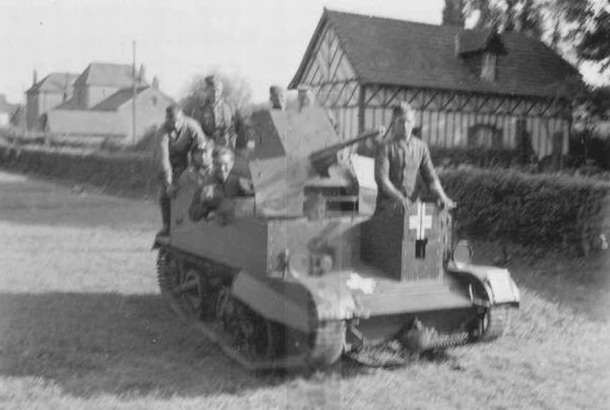

improvizovaná montáž 3,7 cm PaK 36 na podvozku britského Universal Carrier, zdroj: Flickr.com se souhlasem publikujícího uživatele, upraveno
Vozidlo, popsané na následujících řádcích, vzniklo pouze v minimálním počtu (nejspíš nízké jednotky kusů) jako improvizovaná polní přestavba. Jeho základem byl původně britských lehký transportér Universal Carrier, kterých Němci ukořistili větší množství v roce 1940 ve Francii (a další exempláře pak později v severní Africe). Tento malý pásák však záhy dokázal, že kromě přepravy vojáků a materiálu zvládne klidně nést i lehčí dělostřeleckou zbraň. V německé režii tak vzniklo hned několik přestaveb Universal Carrieru na nosiče zbraní. Mezi ně patřila i přestavba vyzbrojená protitankovým kanonem Pak 36 ráže 37 mm. O pozadí jejího vzniku toho bohužel mnoho nevíme, vcelku bezpečně si však můžeme říci, jaké byly základní vlastnosti jeho dvou hlavních komponent, tedy podvozku a zbraně.

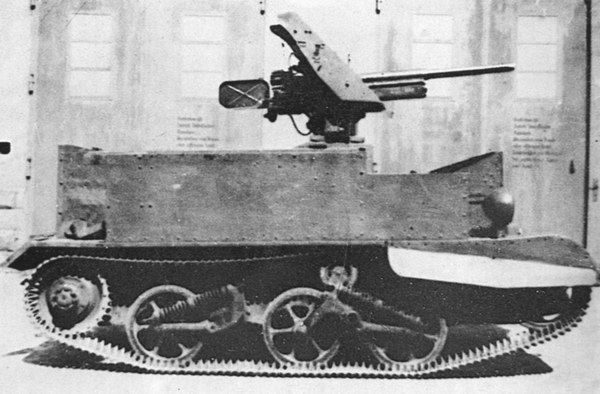

3,7 cm PaK 36 auf Selbstfahrlafette Bren(e), zdroj: worldwarphotos.info se souhlasem provozovatele, upraveno
Z těch několika málo známých fotografií se zdá, že vozidlo existovalo minimálně ve třech variantách. Na jednom snímku (silně retušovaném) je vidět verze, u které byl pancíř nákladového prostoru nahrazen pouze dřevěnou ohradou, pravděpodobně z důvodu úspory hmotnosti. Další varianta má původní pancíř zachován a kanon je osazen svým standardním štítem. Poslední zdokumentovaná podoba má navíc dva dodatečné kusy pancíře umístěné před samotným štítem kanonu. Ty ale samozřejmě mohly být namontovány až dodatečně na stejné vozidlo, které byl dříve vyfotografováno bez nich. Popsaná konverze vznikla nejspíš přímo v některé polní dílně. Kdy konkrétně a u které jednotky to bylo, to bohužel nevíme. Celkem reálná se jeví možnost, že šlo o nějakou jednotku umístěnou ve Francii. Improvizovaný bojový stroj se totiž spíš než do první linie hodil pro strážní službu v týlu a hrázděný dům v pozadí na jedné z dochovaných fotografií by mohl ukazovat na Francii… to je ale jen spekulace.
