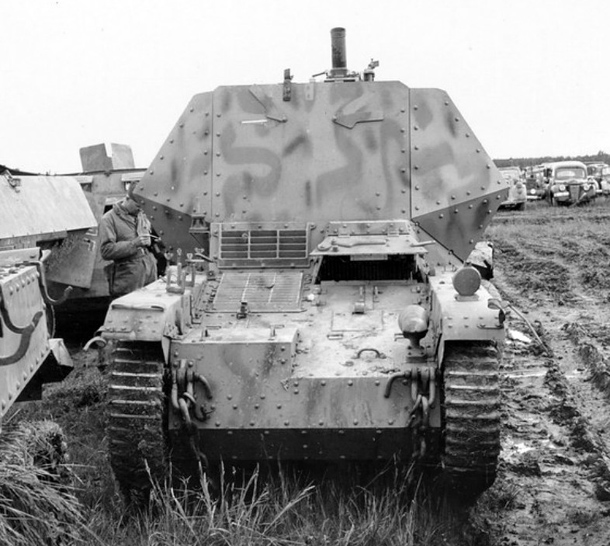

Na původní tankové korbě byla vytvořena nepohyblivá nástavba snýtovaná z ocelových plechů o síle 10 nebo 13 mm (podle toho, kterému zdroji budete věřit). Všechny stěny byly pro zvýšení odolnosti sešikmené. Shora a zezadu zůstala nástavba otevřená. V čelní stěně byly dva štěrbinové průzory opatřené jednoduchým otočným krytem. Po jednom takovém průzoru pak bylo také v každé boční stěně. Podlahu v zadní části bojového prostoru tvořila vlastně motorové kapota, takže zde musely zůstat otvory pro proudění vzduchu a pro servisní přístup k pohonné jednotce.

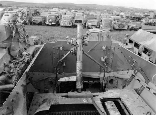

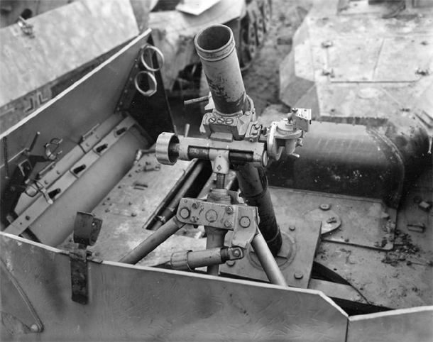

V přední části nástavby pak byl instalován minomet typu 8cm Granatwerfer 34 ráže 81,4 mm. Šlo o pěchotní zbraň, která dokázala poslat granát (dělostřeleckou minu) o hmotnosti 3,5 kg do vzdálenosti až 2,4 km (i když limit účinného dostřelu se pohyboval okolo 1,2 km). Namísto původního ložiště byla hlaveň minometu uchycena do podstavce přišroubovaného k podlaze. Mechanismus pro nastavování polohy hlavně při míření byl samozřejmě zachován, samotné podpěry hlavně však musely být výrazně upraveny. Byly zkráceny a ta levá dokonce dostala i nový zahnutý tvar. Na konci byla každá podpěra pohyblivě spojena s ozubenou tyčí, zasunutou do krátkého trubkového úchytu. Tento úchyt byl pak opatřen pastorkem s klikou. Otáčením klik tedy bylo možno pohybovat hlavní minometu nahoru a dolů, a dokonce jej i mírně naklánět do stran. Vozidlo sice nemělo žádnou zabudovanou sekundární výzbroj, vojáci však s sebou nejspíš vozili kulomet typu MG 34, ze kterého stříleli přes okraj pancíře. Na čelní stěně byl dokonce umístěn držák pro pevnější uchycení tohoto kulometu (foto ZDE).
detail levé podpěry minometu s pastorkem a kličkou pro nastavování úhlu hlavně, zdroj: internet, Public domain, upraveno
Pokud samohybný minomet vůbec dostal nějaké oficiální označení, bylo to nejspíš něco jako 8 cm schwerer Granatwerfer 34 auf Panzerspähwagen Renault ZT 702(f) nebo 8 cm schwerer Granatwerfer 34 auf Panzerspähwagen AMR 35(f). Do dnešních dnů se nám dochovaly velmi pěkné snímky tohoto stroje pořízené americkými vojáky na seřadišti německé techniky na konci války. Z těchto detailních snímků je patrné, že ačkoliv přestavba původního tankového podvozku na nosič minometu nebyla bůhvíjak sofistikovaná, nešlo rozhodně o žádnou amatérskou improvizaci. Provedení pancéřové nástavby je velmi dobře zpracováno a napojení pancéřových desek se zdá poměrně přesné. To jen podporuje teorii, že tento stroj byl dílem Baukommanda Becker a ne jen nějaké servisní dílny.

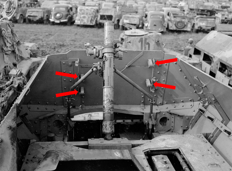

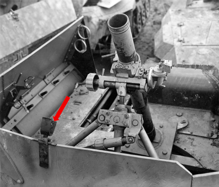

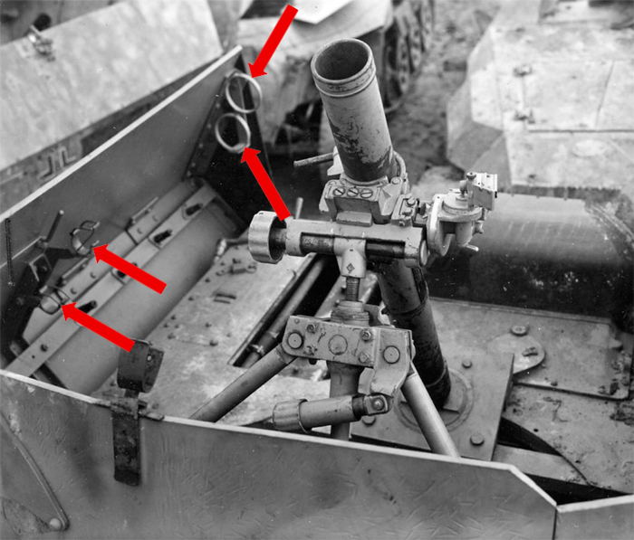

Žádné další detaily o popsaném obrněnci bohužel nejsou známy. Podle většiny zdrojů sestávala jeho posádka ze čtyř vojáků, tedy z řidiče, velitele, střelce a nabíječe. Tomu by odpovídaly i čtyři úchyty pro uložení pušek umístěné zevnitř na čelní stěně nástavby (foto ZDE). Na pravé boční stěně pak lze spatřit dvojici úchytů, sloužící nejspíš k uložení dvou náhradních minometných hlavní (foto ZDE). V interiéru naopak nejsou vidět žádné integrované schránky na munici. Lze se tudíž domnívat, že granáty byly na palubu nakládány přímo v dřevěných přepravních (případně plechových) bedýnkách po třech kusech.
