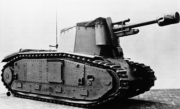

zcela nový exemplář samohybného děla 10,5 cm leFH 18/3 auf Geschützwagen B2, všimněte si celty přetažené přes otevřený bojový prostor, zdroj: Flickr.com se souhlasem publikujícího uživatele, upraveno

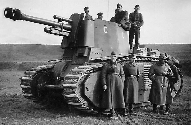

jednotlivé symohybky byly poněkud netradičně označeny velkými písmeny namalovanými na bocích bojových kabin, zdroj: Flickr.com se souhlasem publikujícího uživatele, upraveno

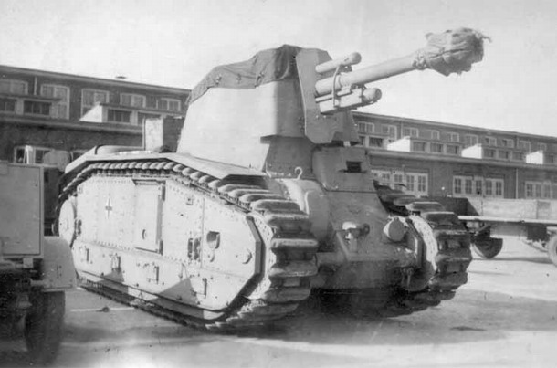

Přestavba francouzského tanku na samohybné dělo byla poměrně přímočará. Kanon ráže 75 mm v korbě byl demontován a otvor v čelní stěně zaslepen kusem pancíře. Odstraněna byla také původní bojová věž a na jejím místě se objevila vysoká nepohyblivá nástavba, která chránila nově vytvořený bojový prostor. Stěny této nástavby byly silné 30 až 40 mm na jejím čele a 20 až 30 mm na bocích a zádi. Vzhledem k poslání vozidla to bylo skutečně velkorysé pancéřování, neboť samohybné dělo nebylo určeno k přímému střetávání s nepřítelem, mělo poskytovat palebnou podporu z určité „bezpečné“ vzdálenosti. Strop nástavby zůstal otevřený, což usnadňovalo míření, odvětrávání ale i běžný pohyb v bojovém prostoru a manipulaci s municí. Příslušná část stropu tankové korby byla nejspíš také upravena, aby mohla sloužit jako podlaha nového bojového prostoru.

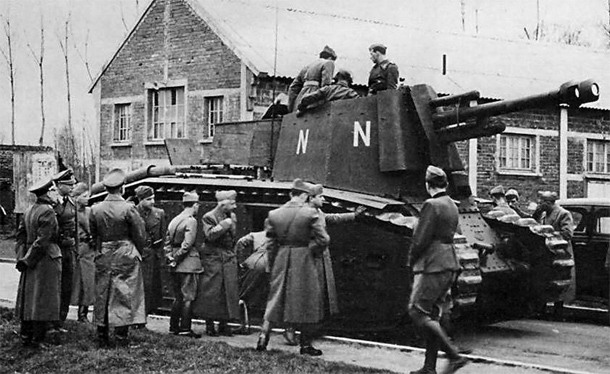

10,5 cm leFH 18/3 auf Geschützwagen B2 pravděpodobně na dvoře kasáren 26. tankové divize ve Francii, zdroj: Flickr.com se souhlasem publikujícího uživatele, upraveno
Uvnitř bojového prostoru byla instalována lehká houfnice leFH 18/3 ráže 105 mm. Čelní stěnu bojové kabiny tvořil dvoudílný pohyblivý štít spojený s hlavní zbraně. Větší díl štítu zajišťoval celistvost pancéřové ochrany při natáčení zbraně do stran, menší díl zase při vertikálním pohybu hlavně. Horizontální odměr byl možný v rozsahu 14 stupňů do každé strany, vertikální náměr pak od -5 do +20 stupňů. Houfnice používala dělenou munici, tzn. že se nabíjel nejprve granát a následně patrona s prachovou náplní. Dostřel zbraně bylo možné regulovat skrz velikost výmetné náplně, tedy počet váčků s prachem, které se do patrony vkládaly. U klasické vlečené leFH 18 bylo na výběr ze šesti velikostí náplně z nich ta největší umožňovala dostřel okolo 10675 metrů. Je ovšem dost možné, že u samohybné varianty bylo používání nejsilnější nálože zakázáno (nebylo by to nic výjimečného). Standardní tříštivotrhavý granát ráže 105 mm vážil 14,81 kg z čehož 1,38 kg připadalo na nálož trinitrotoluenu. Kolik dělostřelecké munice se vešlo na palubu samohybného děla není z pramenů bohužel známo.
Samohybná houfnice 10,5 cm leFH 18/3 (Sf.) auf Geschützwagen B2 vážila 32,5 tuny, tedy o celou tunu více, než původní francouzský tank Char B1 bis. Ve srovnání s tankem však narostla také délka a výška. Celková délka samohybky byla 762 cm oproti 637 cm u původního tanku. Celý tento nárůst přitom šel za přesahem hlavně přes půdorys korby. Výška vozu se zvedla z 279 cm u původního tanku na rovných 300 cm u samohybné houfnice. Z již tak vysokého stroje se tedy stal ještě vyšší a tím pádem nápadnější terč. Zbývající parametry samohybného děla zůstaly plus mínus stejné, jako u ex-francouzského tanku. Tzn. šířku 246 cm, maximální rychlost cca 25 km/h, pohonnou jednotku Renault o výkonu 309 koní, pětistupňovou převodovku či palivové nádrže o celkovém objemu 400 litrů.
Posádku samohybného děla tvořilo pět mužů: řidič, velitel, střelec a dva nabíječi. Z pramenů ani fotografií není zřejmé, zda měla bojová kabina v zadní stěně nějaká nástupní dvířka. Pokud ne, nastupovali do ní vojáci nejspíš průlezem v podlaze, tedy z korby (do které se zase dostávali nástupním průlezem v jejím pravém boku). Určitě bylo možné taky prostě přelézt přes stěny kabiny, ovšem ve výšce tří metrů nad zemí bych to viděl spíš jen jako nouzové řešení. Před nepříznivým počasím se mohli vojáci v bojovém prostoru chránit přetažením nepromokavé plachty, která se pomocí řemínků upevňovala do oček na bočních stěnách. Pro komunikaci s okolím byla na palubě radiostanice Fu.5 s prutovou anténou.

Všech 16 vyrobených 10,5 cm leFH 18/3 (Sf.) auf Geschützwagen B2 bylo zařazeno do dělostřeleckého pluku 26. tankové divize, která byla dislokována ve Francii. Samohybná děla zde čekala poměrně klidná služba, protože se psal začátek roku 1942 a boje se odehrávaly někde velmi daleko na východě. Přesto hlášení 26. Panzer Division zmiňují časté poruchy a nespolehlivost popsaných strojů. V nebojových podmínkách se však očividně dařilo poruchy bez větších problémů řešit, neboť ještě 31. května 1943 měla divize ve svém arzenálu 15 vozidel tohoto typu, z toho 14 provozuschopných a jedno v opravě. V té době již ale divize začala dostávat nová samohybná děla typu Wespe a staré 10,5 cm leFH 18/3 (Sf.) auf Geschützwagen B2 měly být předány 90. Panzer-Grenadier Division nově zformované v červenci 1943 na Sardinii. Zda k tomuto předání skutečně došlo, není s jistotou známo, existují však snímky, na kterých němečtí vojáci předvádějí stroj tohoto typu svým italským spolubojovníkům, což by mohlo naznačovat, že snímky byly pořízeny právě na Sardinii.
Závěrem ještě doplňme, že jednotlivé symohybky byly poněkud netradičně označeny velkými písmeny od A po P namalovanými na bocích bojových kabin.
