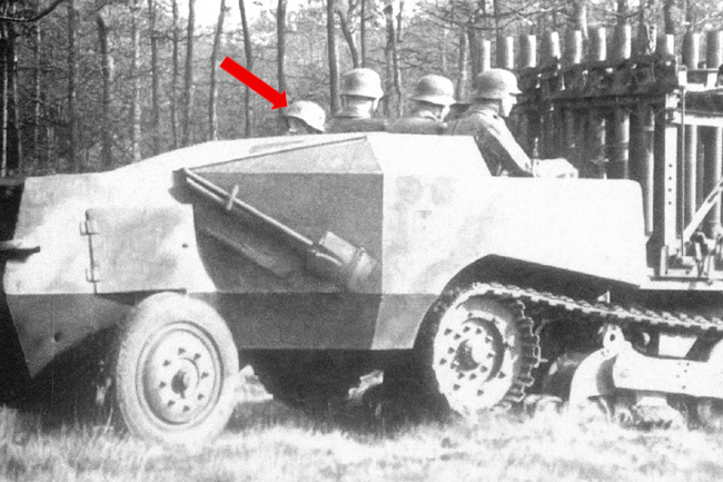

8 cm Reihenwerfer auf SPW S303 (f), neboli samohybný minomet na podvozku francouzského polopásu SOMUA MCL, zdroj: Flickr.com se souhlasem publikujícího uživatele, upraveno

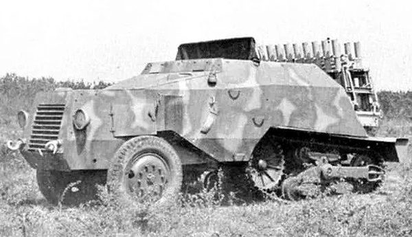

lehčí verze Reihenwerferu založená na podvozku SOMUA MCG nesla sestavu 16 minometů, její pancíř byl o něco nižší, než u varianty na podvozku SOMUA MCL, zdroj: Flickr.com, se souhlasem publikujícího uživatele, upraveno

Druhý ze zmiňovaných typů, tedy SOMUA MCL, přišel do výroby v roce 1935. Tento stroj byl výrazně robustnější a silnější než předešlý typ. Hmotnost vozidla činila 10,9 tuny a jeho motor o objemu 6,558 litru dával výkon 90 koní (tedy o plnou polovinu více, než u MCG). Tento typ byl také určen k tahání houfnic ráže 155 mm, ale francouzská armáda na něj mnohem více spoléhala jako na vyprošťovací vozidlo. Celkově jej však bylo vyrobenou pouze 148 exemplářů. Zatímco u lehčího SOMUA MCG fungoval celkem spolehlivě gumový pás s kovovými patkami, u těžšího SOMUA MCL museli konstruktéři přezout na pás tvořený kovovými články, který naopak opatřili gumovými patkami pro hladší jízdu. Použití tohoto těžšího pásu si vyžádalo přidání druhé vratné kladky. Čili u SOMUA MCG podpírala horní část gumového pásu pouze jedna kladka, zatímco u MCL musely kovový pás podpírat dvě kladky. MCL dostal rovněž robustnější hnací kolo s typickými paprsky.

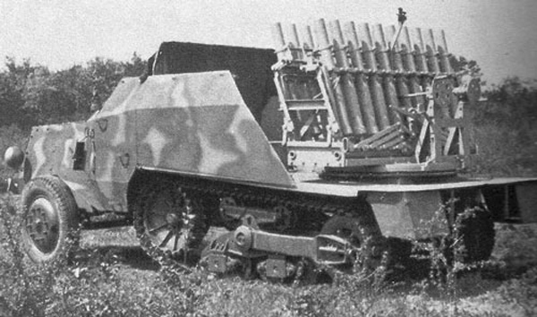

Reihenwerfer na podvozku SOMUA MCL měl 20 minometných hlavní, na tomto snímku jsou hezky vidět dvě kliky pro otáčení a náklon hlavní, zdroj: Flickr.com, se souhlasem publikujícího uživatele, upraveno

Plné oficiální označení samohybných minometů znělo 8 cm Reihenwerfer auf SPW S307 (f) pro typ na bázi polopásu MCG a 8 cm Reihenwerfer auf SPW S303 (f) pro typ založený na polopásu MCL. Jiné prameny však uvádějí označení Leichter Reihenwerfer (16 Rohre) auf Fahrgestell Somua MCG resp. Schwerer Reihenwerfer (20 Rohre) auf Fahrgestell Somua MCL. Obecně si byla vozidla obou variant velmi podobná, lišila se však v mnoha konkrétních detailech. Přední motorová sekce i kabina posádky dostaly pancéřování svařené z rovných desek o síle 12 mm. Kabina řidiče a jeho spolujezdce (tedy velitele vozu) zůstala shora otevřená. Raná vozidla na podvozku verze MCG měla pancéřování kabiny o něco nižší, takže hlavy obou mužů vyčnívaly otevřeným stropem ven (foto ZDE). U pozdějších vozidel na bázi MCG byl již použit o něco vyšší pancíř, který chránil i hlavy řidiče a velitele (varianta založená na podvozku MCL měla podle všeho od počátku vyšší pancíř). Za zadní stěnou kabiny byla lavice pro zbývající tři členy posádky, chráněná z obou stran pancířem.
Dále vzadu pak následoval již zcela otevřený bojový prostor, ve kterém byla soustředěna výzbroj vozidla. U Reihenwerferu na bázi SOMUA MCG to byla soustava 16 spojených minometů na otočném podstavci nazývaná Reihenwerfer Schießgerät RG-16. U těžšího vozidla měla soustava rovných 20 minometných hlavní a její označení tedy nejspíš bylo Reihenwerfer Schießgerät RG-20 (což si ovšem pouze domýšlíme). Stejně jako polopásové podvozky i samotné minomety byly válečnou kořistí, konkrétně šlo o francouzský typ Brandt mle 27/31 ráže 81 mm. Francouzská armáda disponovala před válkou několika tisíci kusy tohoto minometu. Němci ukořistěnou zbraň přeznačili na 8 cm Granatwerfer 278(f). Minomet střílel dělostřelecké miny o hmotnosti 3,25 kg do vzdálenosti až 2,8 km (účinný dostřel).

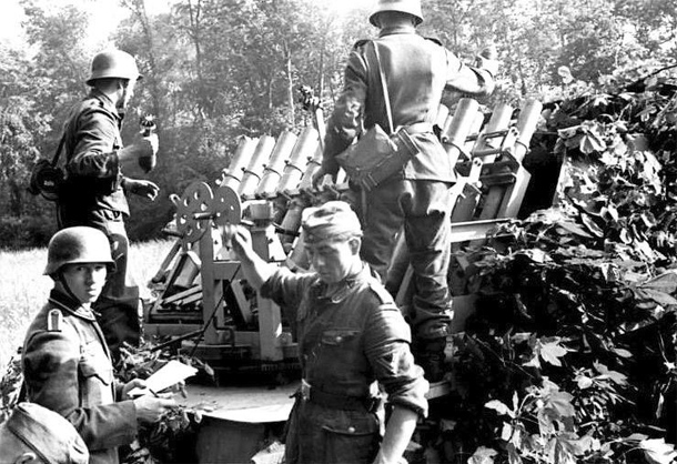

Reihenwerfer na podvozku SOMUA MCL během nabíjení minometů, zdroj: Bundesarchiv Bild 101I-300-1863-15, Wikimedia, Creative commons, upraveno

V sestavě Reihenwerfer Schießgerät byly minometné hlavně spojeny do jakéhosi velkého rámu, který byl umístěn na otočném podstavci s ozubením po celém svém obvodu. Součástí zařízení byly také prvky, sloužící k zamíření a odpálení zbraní. Předně zde byl úchyt pro periskopický zaměřovač a dále dvojice klik, kterými se ovládalo otáčení podstavce a náklon celého rámu s minometnými hlavněmi. Na levém boku rámu pak bylo táhlo, jímž se celý „ohňostroj“ odpaloval. Podstavec umožňoval minometům neomezené otáčení v rozsahu 360°, náměr hlavní pak byl možný v rozsahu od +35° do +90°. Byla zde ovšem ještě soustava táhel, pomocí kterých se daly minomety mírně naklonit do stran. Hlavně pak nestály rovnoběžně jedna vedle druhé, ale rozevřely se do stran na způsob vějíře (ale samozřejmě jen o pár stupňů). Čím dále od středu řady, tím větší úhel náklonu hlaveň dostala. Tímto způsobem se dal regulovat rozptyl palby a tedy i šířka prostoru pokrytého dopadem min.
Klasický minomet funguje tak, že se mina prostě pustí do hlavně a jakmile sjede na dno, narazí na trn, který odpálí výmetnou nálož ve spodní části miny a tím dojde k vypálení miny ven z hlavně. To znamená, že jakmile voják pustí minu do hlavně, dochází v podstatě ihned k jejímu vypálení. Vícehlavňový minomet ale takto fungovat nemůže. Minometné hlavně spojené do Reihenwerfer Schießgerät proto byly opatřeny jakýmisi zarážkami, které po nabití držely minu u ústí hlavně. Vojáci tedy nejprve nabili miny do všech hlavní kompletu (jejich špičky trčely z hlavní ven) a teprve zatažením za táhlo došlo k uvolnění min, jejich pádu na dno hlavní a jejich hromadnému vypálení.
Podle některých autorů nebyly po zatažení za táhlo vypáleny všechny miny najednou, ale postupně v rychlém sledu jedna za druhou. Jiné prameny říkají, že byla celá salva vypálena ve stejný okamžik. Popravdě řečeno mě nenapadá, jakým mechanismem by konstruktéři při poměrně primitivní konstrukci celého zařízení dosáhly zpoždění mezi jednotlivými výstřely. Teoreticky si lze představit, že spoušťové táhlo by uvolnilo vždy jen jednu minu, zarážka na první hlavni by se tedy uvolnila, třeba se nějak pootočila, a přitom nějakým způsobem propojila táhlo se zarážkou sousední hlavně a takto postupně dál a dál. Pak by ovšem střelec musel za táhlo tahat znovu a znovu, až by vystřílel všech 16 resp. 20 min. My se spíše přikláníme k tomu, že táhlo prostě uvolnilo miny ve všech hlavních najednou a celá salva tedy byla vypálena v jednom okamžiku. Reihenwerfer tedy sloužil jako šoková zbraň. Vozidlo zkrátka odpálilo celou salvu 16 resp. 20 min a zmizelo (změnilo polohu). Miny tedy do cílového prostoru nedopadaly postupně, nýbrž všechny najednou a nepřítel tak neměl šanci se skrýt.

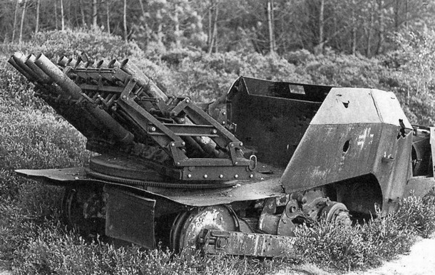

vrak samohybného minometu na podvozku SOMUA MCG kdesi ve Francii, zdroj: Flickr.com, Public domain, praveno
Obě varianty Reihenwerferu měly pětičlennou posádku tvořenou nejspíš řidičem, velitelem, střelcem a dvojicí nabíječů. Těžší verze Reihenwerferu byla na rozdíl od té lehčí vybavena radiostanicí, takže velitel vozu plnil zřejmě také roli radisty. Pokud jde o zásobu munice, ta bývá uváděna pouze pro vozidlo na podvozku SOMUA MCG, a to ve výši 90 kusů dělostřeleckých min.
