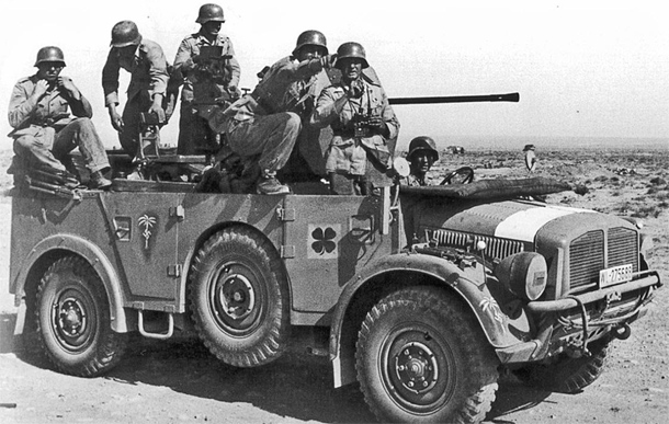

kanon Flak 38 na podvozku automobilu Horch 108, v tomto případě se jedná o neoficiální přestavbu, znak na předních dveřích vozu patří nejspíš 19. Flak-Division, zdroj: Flickr.com se souhlasem publikujícího uživatele, upraveno

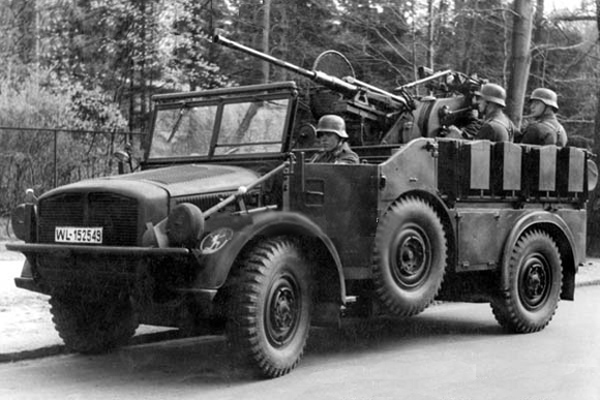

opět neoficiální instalace kanonu Flak 38 na podvozku automobilu Horch 108, zde nejspíš nejde o africké bojiště, ale o východní frontu, zdroj: Flickr.com se souhlasem publikujícího uživatele, upraveno

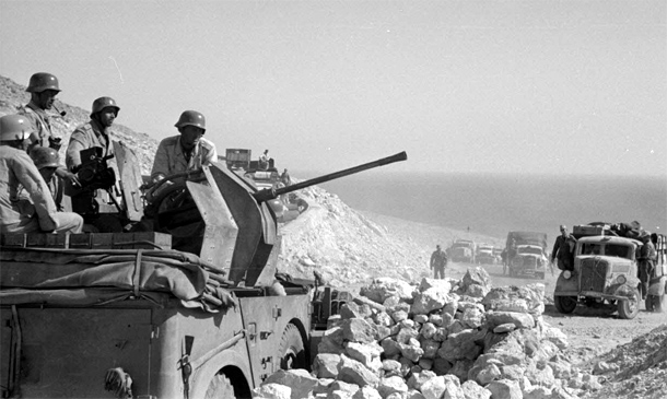

úkolem improvizovaného Flakwagenu byl doprovod zásobovacích kolon, přesně jako je to vidět na tomto snímku ze severní Afriky, zdroj: Flickr.com se souhlasem publikujícího uživatele, upraveno

A tak se stalo, že i neznámé množství těžkých terénních automobilů Horch 108 (resp. Ford EG) bylo přestavěno právě na takováto vozidla protivzdušné obrany. Tato přestavba byla očividně dvojího druhu… řekněme oficiální a improvizovaná. Ta improvizovaná vznikla nejspíš přímo v polních dílnách u bojových jednotek. Při této přestavbě nebylo nijak zasahováno do konstrukce vozu jako takové. Z přepravního prostoru byly prostě odstraněny sedačky a vytvořena nová zvýšená podlaha, která sahala skoro až po okraj bočních stěn (zadní nástupní dvířka tedy nebylo možno používat). Na tuto novou podlahu byl pak uložen trojnohý podstavec s kanonem ráže 20 mm. Na fotografiích lze přitom spatřit jak vozidla s kanonem verze Flak 30, tak s novějším Flak 38 (který na snímcích jasně převládá).
Rozdíl obou zbraní byl zejména v jejich kadenci. Zatímco u Flaku 30 se pohybovala okolo 280 teoretických a 120 praktických výstřelů za minutu, u Flaku 38 to bylo teoreticky až 480 a prakticky až 220 výstřelů za minutu. Účinný výškový dostřel obou verzí kanonu končil někde okolo 2 km. V obou případech byla zbraň na vozidlo instalována včetně štítu, což sice obsluha možná ocenila, ale na druhou stranu to nepříjemně zvyšovalo siluetu vozu. Prostor pod novou podlahou bojového prostoru byl nejspíš využit pro uložení munice, zcela jistě v zadní části, ale dost možná také na bocích. Kanon Flak 30 i s podstavcem vážil 483 kg, takže zabral zhruba polovinu volné nosnosti vozidla. Kanon Flak 38 byl o nějakých 80 kg lehčí, takže teoreticky dovoloval naložit na palubu o něco více munice.

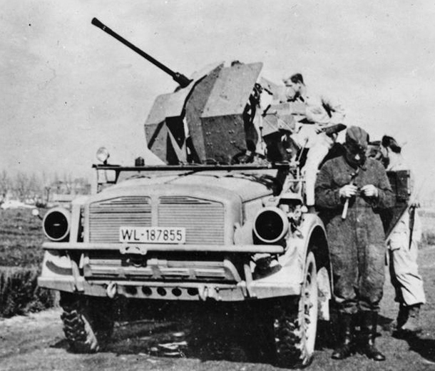

a zde již máme oficiální instalaci kanonu Flak 38 na podvozek Horch 108, všimněte si bočnic z pletiva se schránkami na munici, toto vozidlo nese na blatníku znak 1. praporu protileteckého pluku Flak-Regiment 42 (mot.) z Berlína, zdroj: Flickr.com se souhlasem publikujícího uživatele, upraveno
Většina dochovaných fotografií těchto improvizovaných „Flakwagenů“ pochází ze severní Afriky a popravdě řečeno se tomu ani nedá moc divit. Africké bojiště totiž obecně hodně přálo všemožné improvizaci a svépomocným úpravám nejrůznějších vozidel. Tady zkrátka platilo okřídlené „voják se stará, voják má“. Jedno z vozidel zachycených na fotografiích má na sobě obrázek čtyřlístku, což byl podle některých zdrojů symbol používaný 19. Flak-Division. Pokud tomu tak je, znamenalo by to, že snímky tohoto stroje pocházejí z období mezi srpnem 1942 a květnem 1943, kdy tato divize v Africe působila. Nicméně existují i fotografie obdobně upraveného automobilu pořízené podle všeho na východní frontě. Lze se tedy domnívat, že stejný nápad dostali nezávisle na sobě němečtí vojáci na obou válčištích.

A pak je zde ona druhá zmiňovaná oficiální přestavba, která nejspíš vznikla na objednávku Luftwaffe. Na rozdíl od té první popsané zahrnovala oficiální úprava už poměrně viditelné zásahy do konstrukce automobilové kabiny. Konstruktéři se očividně inspirovali tím, jak byl stejný kanon instalován na polopásový tahač Sd.Kfz. 10. V zadní části automobilu Horch 108 (resp. Ford EG) vytvořili poměrně nízko položenou plochu. Původní boční stěny okolo této plošiny byly odstraněny a nahradily je sklopné bočnice vyplněné hustým drátěným pletivem. Tyto bočnice se před zahájením palby sklopily do vodorovné polohy, čímž došlo k rozšíření podlahy bojového prostoru. Totéž platilo také pro původní zadní stěnu. Na bočnicích byly zavěšeny schránky se zásobníky pro kanon. Původní zadní nástupní dvířka byla zcela zrušena. Zajímavé je, že na většině fotografií oficiálních přestaveb je vidět kanon bez štítu.
Literatura bohužel neuvádí mnoho dalších detailů, takže např. počet členů posádky můžeme pouze odhadovat z dostupných fotografií. A ty říkají, že to bylo nejspíš 5 nebo 6 mužů. Stejně tak nevíme, kolik munice se vešlo na palubu tohoto vozidla. Na některých fotografiích je nicméně vidět přívěs, ve kterém si Flakwagen vezl další střelivo.

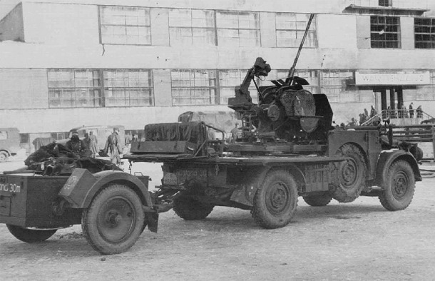

další oficiální Flakwagen, tentokrát patřící k divizi Leibstandarte, bočnice bojového prostoru jsou sklopené do vodorovné polohy a automobil má připojen vozík se zásobou munice, zdroj: Flickr.com se souhlasem publikujícího uživatele, upraveno
Minimálně část vozidel vyrobených na oficiální objednávku Luftwaffe, byla zařazena k 1. praporu (Abteilung) protileteckého pluku Flak-Regiment 42 (mot.) z Berlína (mot. = motorizovaný). Popsané Flakwageny zde sloužily jako ochrana těžkých samohybných kanonů ráže 88 mm na podvozcích autobusů VOMAG 7 OR 660. Existuje však také fotografie, která ukazuje vozidlo patřící divizi Leibstandarte SS Adolf Hitler stojící na ulici ukrajinského Charkova v zimě roku 1943.
