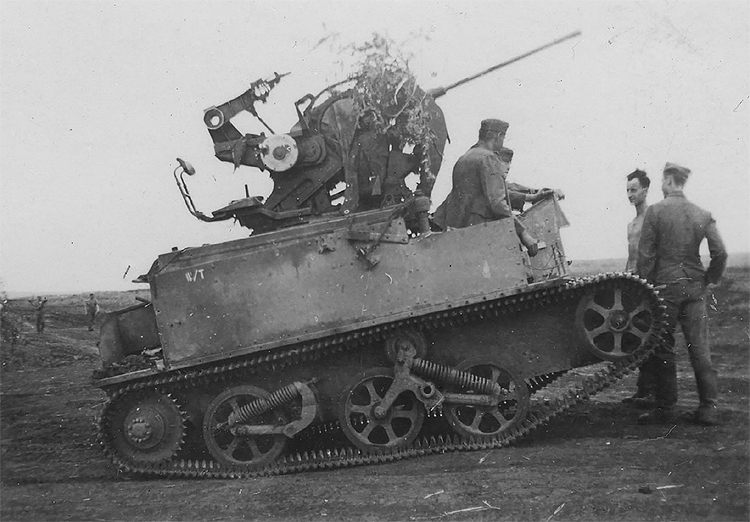

Podvozek vozidla tvořila na každém boku trojice pojezdových kol odpružených vinutými pružinami. Vpředu bylo loukoťové kolo napínací, vzadu plné a ozubené kolo hnací. Zhruba uprostřed byla jedna vratná kladka, která podpírala horní část pásu. O pohon se staral benzínový vzduchem chlazený osmiválec Ford V-8 o obsahu 3,6 litru, který dával výkon 85 koní při 3500 otáčkách za minutu. Universal Carrier měl nízké pancéřování o síle 7 až 10 mm, hmotnost 3,2 tuny a maximální rychlost okolo 48 km/h. Jelikož šlo o původně britský stroj, seděl řidič na pravé straně.
V rámci německé konverze na bojové vozidlo byl do nákladového prostoru umístěn podstavec s protiletadlovým kanonem Flak 30 ráže 20 mm. Teoreticky tato zbraň zvládala až 280 výstřelů za minutu, v praxi to však bylo pouze nějakých 120 výstřelů za minutu. Hranice účinného výškového dostřelu se pohybovala okolo 2 km. Kanon byl instalován včetně štítu, což sice mohlo jeho obsluze poskytovat určitý náznak pocitu bezpečí, zároveň to však dosti nepříjemně zvyšovalo siluetu vozidla a činilo jej tedy více nápadným.

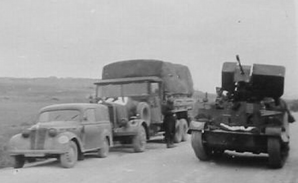

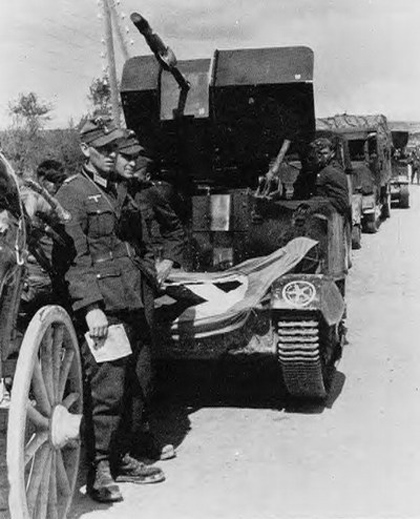

Většina dostupných fotografií tohoto „Flakpanzeru“ byla zřejmě pořízena krátce po sobě a zachycuje popsané vozidlo/vozidla, jak doprovází kolonu nákladních a osobních automobilů. Fotografie zachycují nejspíš dva různé exempláře. Jeden z nich má totiž vpředu na levém blatníku výrazný znak své jednotky, zatímco ten druhý jej tam nemá. Na jednom ze snímků jsou možná dokonce vidět obě vozidla. Oba bojové stroje mají na čele korby rozložené vlajky s hákovým křížem a stejně tak lze nacistickou vlajku spatřit i na kapotě minimálně jednoho z doprovázených nákláďáků. To naznačuje, že konvoj projížděl oblastí, kde bylo na nebi opravdu živo a vojáci se snažili nenechat Luftwaffe na pochybách, že se jedná o německou zásobovací kolonu. Podle I. Pejčocha byla vozidla nasazena na Balkáně v roce 1941.
i když je znak na levém blatníku vcelku dobře rozeznatelný (hvězda nebo spíš hvězdice v kruhu), ani umělá inteligence k němu nedokázala přiřadit žádnou konkrétní jednotku, zdroj: Flickr.com se souhlasem publikujícího uživatele, upraveno
