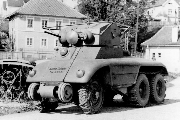

finální prototyp ADKZ, všimněte si řetězů na předních a "pásů" na zadních kolech, zdroj: warwheels.net se souhlasem provozovatele, upraveno

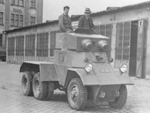

první prototyp ADKZ, všimněte si hranatých blatníků a původních reflektorů, zdroj: warwheels.net se souhlasem provozovatele, upraveno

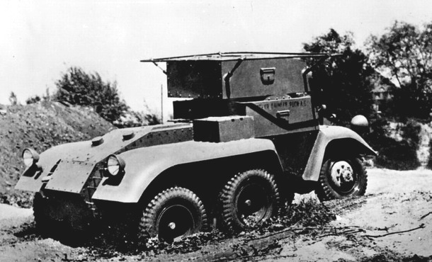

První prototypy měly velmi jednoduše řešené hranaté blatníky. Jeden samostatný pro přední kolo a druhý delší společný pro obě zadní kola. Prostor mezi předním a zadním blatníkem zůstal u prvních prototypů nevyužitý. Na dolní polovině čelní stěny trupu byly upevněny dva háky pro připojení vlečných lan. Na předních blatnících byly potom velké reflektory, klasického automobilového provedení. Na čelní stěně byla původně také dvojice klaksonů. Dva reflektory byly také na zadních blatnících. Mířily směrem za vůz a používaly se při couvání.
Ve své finální podobě měl ovšem automobil bratníky se zakulacenými hranami. Minimálně na levé straně byl prostor mezi předním a zadním blatníkem uzavřen a vznikl zde nákladní prostor pro nářadí a různý materiál. Přední blatník díky této nákladní schránce vlastně plynule navazoval až na ten zadní. Původní automobilové reflektory byly u posledního prototypu nahrazeny měnšími světly zapuštěnými přímo do blatníků, které bylo ještě navíc možno zakrýt kovovým krytem. Na spodní části čelní stěny trupu, kde byly původně vlečné háky, se nově objevila další osa s dvojicí menších plných kol. Ty sloužily pouze jako pomoc a prevence uvíznutí při překonávání vysokých terénních překážek. Okolo věže se dále objevila rozměrná rámová anténa uchycená na čtyřech nosnících. Anténu lze ovšem spatřit i na fotografiíích starších prototypů takže nebyla jen doménou finálního exempláře.
žřejmě druhý prototyp ADKZ, který má sice již zakulacené blatníky, ale stále původní reflektory, zdroj: warwheels.net se souhlasem provozovatele, upraveno
