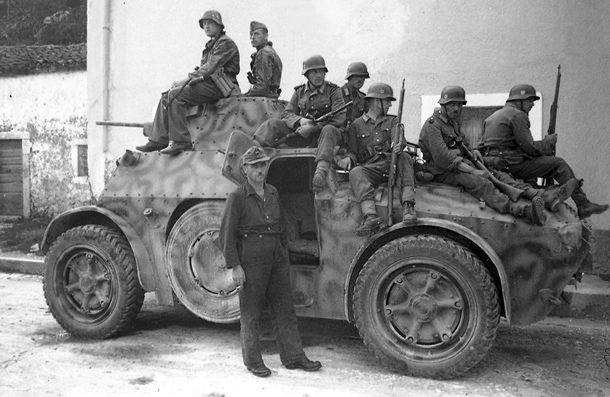

Panzerspähwagen AB41 201(i) nasazený německou armádou nejspíš někde v Jugoslávii, zdroj: flickr.com se souhlasem publikujícího uživatele, upraveno

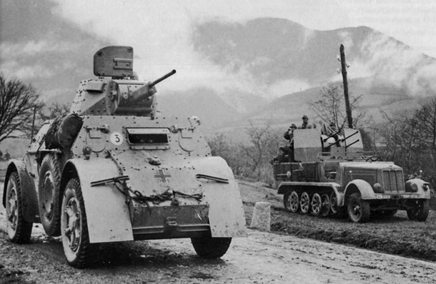

Panzerspähwagen AB41 201(i) a Sd.Kfz. 7/1 bojují proti partyzánům v jugoslávských horách, vozidlo dostalo prodloužení předních blatníků chránící pneumatiky před prostřelením, zdroj: flickr.com se souhlasem publikujícího uživatele, upraveno

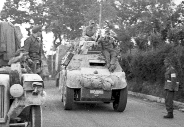

Panzerspähwagen AB41 201(i) obtěžkaný pěchotou se chystá vyrazit na hlídku snad prý někde v okolí jugoslávského města Opatia, zdroj: flickr.com se souhlasem publikujícího uživatele, upraveno

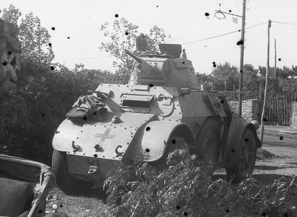

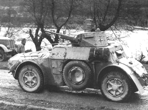

Panzerspähwagen AB41 201(i) míjí polopásový Sd.Kfz. 10/4, zdroj: Bundesarchiv Bild 101I-315-1111-02, Wikimedia, Creative commons, upraveno

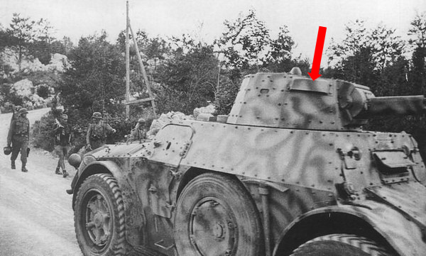

Prakticky všechny zdroje shodně uvádějí, že bojová věž pro AB41 byla převzata z lehkého tanku L6/40. Téměř vůbec se však nezmiňují o úpravách, kterými věž v rámci instalace na obrněný automobil musela projít. Zcela zřejmou novinkou byly větrací průduchy v bočních stěnách, chráněné zvenčí přinýtovanými kryty (foto ZDE). Existují však určité indicie, podle kterých proběhly i další, méně očividné, ale o to významnější konstrukční změny. První indicií je uváděný rozsah vertikálního pohybu zbraní v čelní stěně věže. Zatímco u tanku L6/40 bývá uváděn rozsah náměru od -12° do + 20°, u AB41 to mělo být pouze -9° až +18°. Byl to důsledek konstrukčních úprav věže, nebo jde prostě jen o drobnou chybu v uváděných hodnotách? Pak je zde ovšem ještě jedna věc. Bojová věž tanku L6/40 měla stěny o síle 30 mm na čele a 15 mm na bocích a zádi. Jak je tedy možné, že britská zpráva o prozkoumání ukořistěného AB41 vydaná v květnu 1943 v Chobhamu, říká, že čelní stěna bojové věže má pancíř o síle 18 mm, zatímco ostatní stěny věže jsou silné jen 9 mm (a podobné údaje uvádějí i některé publikace). A pak jsou zde fotografie, na kterých si lze také všimnout rozdílu v síle čelní stěny u věže tanku L6/40 a u automobilu AB41.

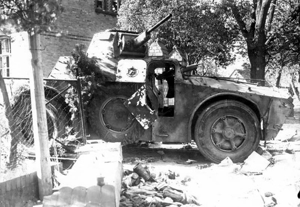

tento opuštěný vrak Panzerspähwagen AB41 201(i) byl prý nalezen v dobytém Berlíně v květnu 1945, zdroj: flickr.com se souhlasem publikujícího uživatele, upraveno
Němečtí vojáci si ukořistěná vozidla různým způsobem upravili k obrazu svému. Někdy se omezili pouze na aplikaci maskovacího nátěru, lze však najít i fotografie automobilů s doplňkovým předsazeným pancířem na čelní stěně korby, nebo s prodloužením předních blatníků, jako ochrana pneumatik předních kol před nepřátelskou palbou.
