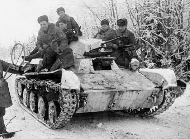

tank T-60 v zimní kamufláži obtěžkaný pěšáky, zdroj: Waralbum.ru se souhlasem provozovatele, upraveno
Malyšev prodiskutoval s Astrovem vlastnosti navrhovaného tanku a zeptal se jej, zda by bylo možné namísto plánovaného kulometu DŠK ráže 12,7 mm vyzbrojit stroj silnějším automatickým kanonem ráže 20 mm. Malyšev měl na mysli konkrétně letecký kanon ŠVAK. Astrov potvrdil, že výměna zbraně je proveditelná. Malyšev kontaktoval konstruktéra této zbraně, závod OKB-15, aby ihned zahájil vývoj tankové verze zmíněného kanonu a ještě téhož dne večer bylo rozhodnuto o přijetí Astrovova tanku do výroby a výzbroje. To jen dokládá pod jakým časovým tlakem Sovětský svaz v té době byl. Během následujících čtrnácti dnů byla vypracována technická dokumentace a připravena sériová výroba. 15. září 1941 se potom výrobní linky v moskevském závodě rozjely.

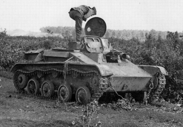

opuštěný tank T-60 padl do rukou Němcům, zdroj: Waralbum.ru se souhlasem provozovatele, upraveno

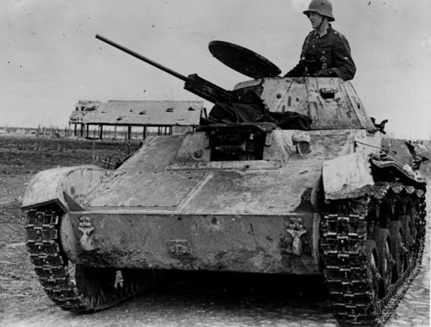

tank T-60 ve službách Wehrmachtu, zdroj: Aviarmor.net se souhlasem provozovatele, upraveno

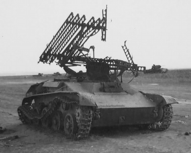

Do sériové výroby se naopak dostal samohybný raketomet založený na podvozku tohoto tanku. Namísto věže byla na trup instalována odpalovací rampa pro 24 raket. Rampa byla velmi jednoduché konstrukce. Sestávala z kovových profilů, na které se zavěšovaly rakety shora i zezdola. Rakety byly ráže 82 mm a jejich dolet se pohyboval okolo 5 kilometrů. Těchto raketometů bylo prý v průběhu roku 1942 vyrobeno několik set kusů. Do výzbroje Rudé armády byly tyto vozy přijaty pod označením BM-8-24.
zničený samohybný raketomet BM-8-24 na podvozku tanku T-60, zdroj: Worldwarphotos.info se souhlasem provozovatele, upraveno

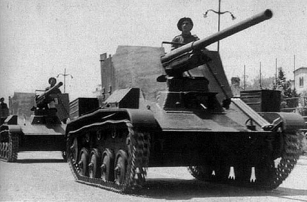

Zajímavé úpravy se T-60 dočkal v Rumunsku. Rumunská armáda, která bojovala na východní frontě po boku nacistického Německa, trpěla citelným nedostatkem mobilních protitankových zbraní. Vývoj vlastního stroje si však Rumunsko nemohlo z časových i finančních důvodů dovolit a proto bylo rozhodnuto o využití kořistního materiálu. Vývojem stíhače tanků byl pověřen podplukovník Constantin Ghiulai. Za základ nového stroje vybral Ghiulai podvozek tanku T-60 a jako výzbroj zvolil sovětský kanon F-22 ráže 76,2 mm.
Prototyp stíhače vznikla 12. ledna 1943 v továrně Leonida v Bukurešti. Na podvozku sovětského tanku vznikla nástavba z pancéřových desek o síle 15 mm. Ta však kryla bojový prostor pouze zepředu a částečně ze stran. Zezadu a shora byla dvoučlenná obsluha kanonu zcela nechráněna. Stroj obstál při zkouškách a byla zahájena jeho sériová výroba. Stíhač dostal oficiální označení Tun Anticar pe Afet Mobil T-60 (doslova samohybné dělo na podvozku T-60) uváděné zkratkou TACAM T-60. V následujících měsících jich bylo vyrobeno celkem 34 kusů. Bojově byly nasazeny na východní frontě. V říjnu 1944 zkonfiskovala všechny přeživší TACAM T-60 Rudá armáda.

rumunský stíhač tanků TACAM na podvozku tanku T-60, zdroj: Wikimedia, Public domain, upraveno
