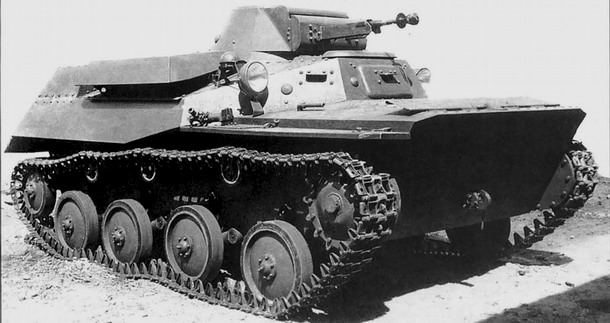

Technické výkresy tanku byly hotovy na konci roku 1938 a ihned byla zahájena stavba prototypů. První dva testovací stroje s podvozkem založeným na principu závěsných vozíků byly dokončeny 10. dubna 1939. První prototyp s torzním odpružením následoval 1. května. Poté byly postaveny ještě tři další testovací stroje. V literatuře lze ovšem narazit i na jiná data stavby prototypů. Prototypy byly vybaveny zmíněnými motory Dodge a to dvěma různými typy o výkonu 76 koní a 85 koní. Tanky prošly továrními zkouškami a dva z nich byly následně předány ke zkouškám armádním. Jeden s podvozkem se závěsnými vozíky a jeden s torzními tyčemi.

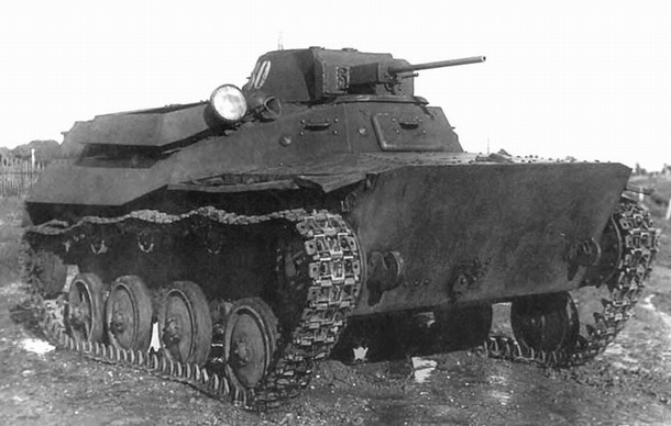

prototyp tanku T-40 s koly odpruženými pomocí torzních tyčí, zdroj: Flickr.com, Public domain, upraveno
Sériový tank T-40 měl tedy nakonec podvozek tvořený na každé straně čtyřmi pojezdovými koly zavěšenými a odpruženými individuálně pomocí torzních tyčí. Kola byla plného provedení po obvodu s gumovou bandáží, která tlumila hluk a vibrace při kontaktu s pásy. Později se na některých tancích objevila ale také pojezdová kola loukoťového provedení. Zcela vzadu bylo napínací kolo, vpředu potom ozubené kolo hnací. Horní část pásu dosedala na tři drobné podpůrné kladky. Pásy byly široké 260 mm.

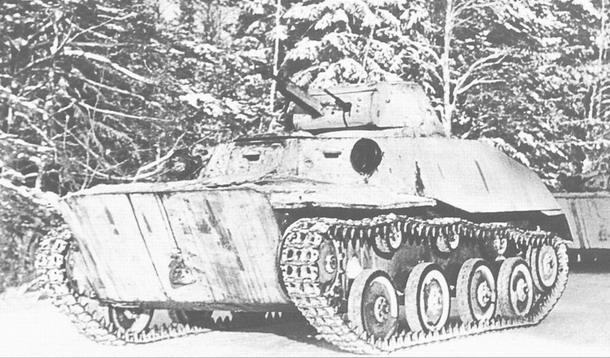

tank T-40 v zimní kamufláži, zdroj: Armchairgeneral.com se souhlasem provozovatele, upraveno
Za řidičovým místem a mírně nalevo od něj byla potom věž tanku. Věž byla kruhového tvaru s kónicky zešikmenými stěnami, které tak lépe odolávaly ostřelování. Čelní stěna z věže poměrně výrazně vystupovala. V ní byly souose instalovány obě integrální zbraně tanku. Nalevo kulomet DT ráže 7,62 mm a napravo těžký kulomet DŠK ráže 12,7 mm. Pro lehčí kulomet se nakládalo 2016 kusů střeliva pro ten těžký to bylo 450 až 500 nábojů. Mimo tyto integrální kulomety měla osádka k dispozici své ruční zbraně a několik granátů F-1. Dostřel kulometu DT činil cca 1000 metrů a kulometu DŠK cca 4000 metrů. Ocelový protitankový náboj B-32 pro těžký kulomet opouštěl hlaveň zbraně rychlostí 850 m/s a na vzdálenost 300 metrů dokázal prorazit kolmý pancíř o síle 16 mm. To sice nebyl nijak oslnivý údaj nicméně ve srovnání se staršími tanky T-37 a T-38 šlo o obrovský kvalitativní skok vpřed. Maska kulometů umožňovala náměr až +25° takže teoreticky bylo možno vést palbu i na nízko letící letouny.

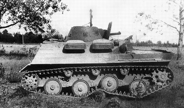

neplovoucí tank T-40S s kanonem ŠVAK, všimněte si jednoho loukoťového pojezdového kola, zdroj: Aviarmor.net se souhlasem provozovatele, upraveno

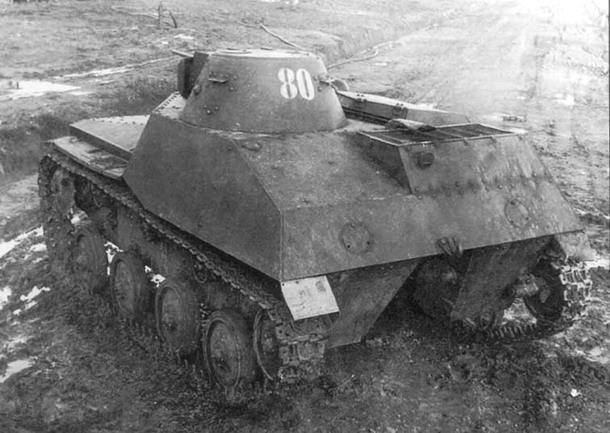

Zadní stěna trupu byla tvořena horní a dolní polovinou. Uprostřed té dolní byl vykrojen poměrně veliký prostor, uvnitř kterého se ukrýval čtyřlopatkový lodní šroub a dvojité kormidlo. Šroub i kormidlo byly tedy zapuštěny do zadní stěny a byly tak velmi dobře chráněny před poškozením například při jízdě po členité souši. Když tank vjel do vody přepnul řidič pohon z kol na šroub a tank plaval řízen pomocí zmíněného kormidla.
