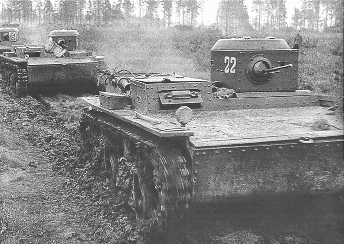

kolona tanků T-38, zdroj: Aviarmor.net se souhlasem provozovatele, upraveno

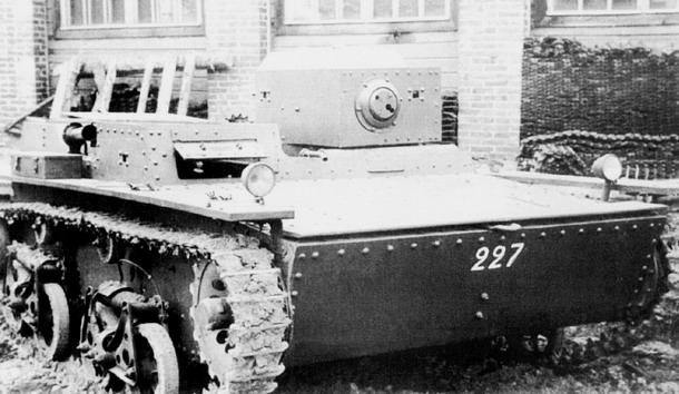

ukořistěný tank T-38 ve službách finské armády, zdroj: Waralbum.ru se souhlasem provozovatele, upraveno

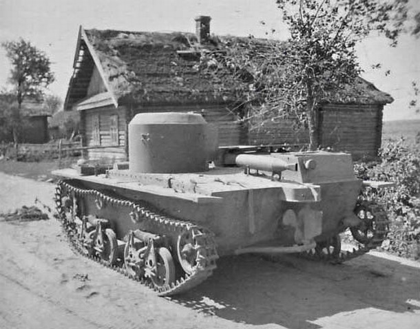

zadní pohled na tank T-38, zdroj: Aviarmor.net se souhlasem provozovatele, upraveno

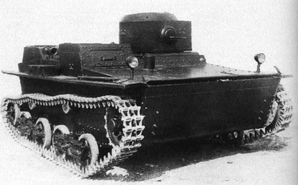

pravděpodobně prototyp tanku T-38M-1, zdroj: Aviarmor.net se souhlasem provozovatele, upraveno

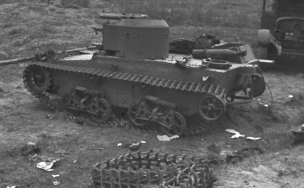

vrak tanku T-38, zdroj: Waralbum.ru se souhlasem provozovatele, upraveno

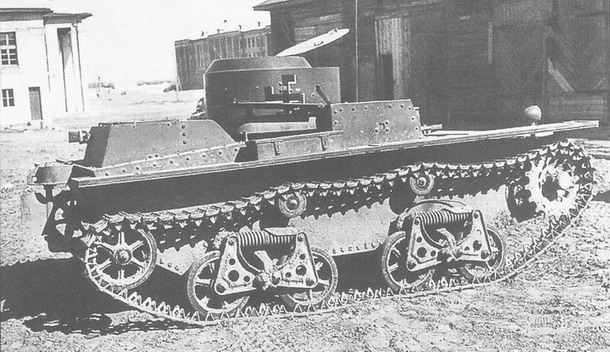

tank T-38, zdroj: Waralbum.ru se souhlasem provozovatele, upraveno
