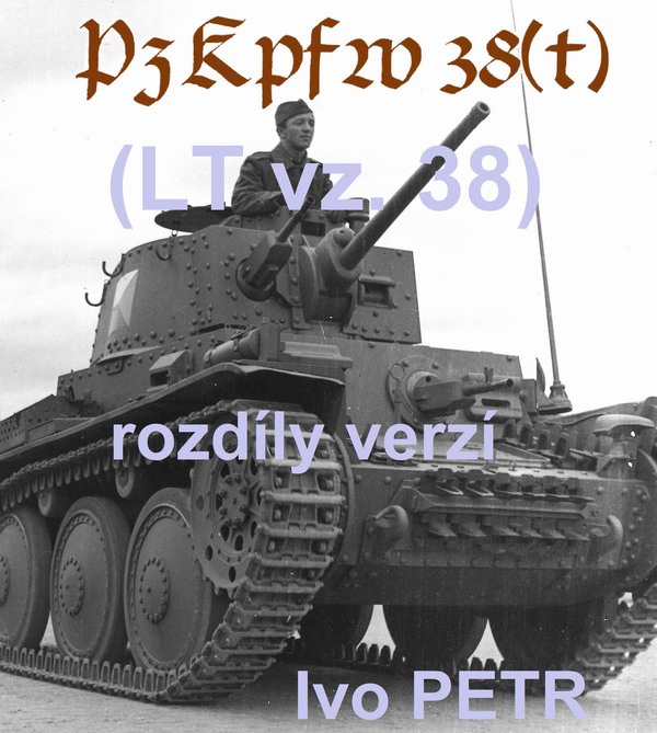

Pz 38(t) verze G. Snímek z přehlídky poválečné čsl. armády. (Zdroj: sbírka autora via J.Studený, upraveno)
