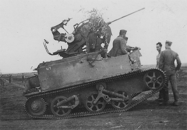

Podvozek vozidla tvořila na každém boku trojice pojezdových kol odpružených vinutými pružinami. Vpředu bylo loukoťové kolo napínací, vzadu plné a ozubené kolo hnací. Zhruba uprostřed byla jedna vratná kladka, která podpírala horní část pásu. O pohon se staral benzínový vzduchem chlazený osmiválec Ford V-8 o obsahu 3,6 litru, který dával výkon 85 koní při 3500 otáčkách za minutu. Universal Carrier měl nízké pancéřování o síle 7 až 10 mm, hmotnost 3,2 tuny a maximální rychlost okolo 48 km/h. Jelikož šlo o původně britský stroj, seděl řidič na pravé straně.
V rámci německé konverze na bojové vozidlo byl do nákladového prostoru umístěn podstavec s protiletadlovým kanonem Flak 30 ráže 20 mm. Teoreticky tato zbraň zvládala až 280 výstřelů za minutu, v praxi to však bylo pouze nějakých 120 výstřelů za minutu. Hranice účinného výškového dostřelu se pohybovala okolo 2 km. Kanon byl instalován včetně štítu, což sice mohlo jeho obsluze poskytovat určitý náznak pocitu bezpečí, zároveň to však dosti nepříjemně zvyšovalo siluetu vozidla a činilo jej tedy více nápadným.

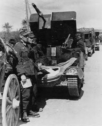

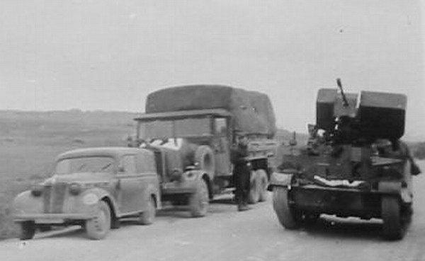

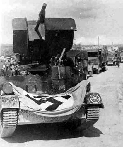

Většina dostupných fotografií tohoto „Flakpanzeru" byla zřejmě pořízena krátce po sobě a zachycuje popsané vozidlo/vozidla, jak doprovází kolonu nákladních a osobních automobilů. Fotografie zachycují nejspíš dva různé exempláře. Jeden z nich má totiž vpředu na levém blatníku výrazný znak své jednotky, zatímco ten druhý jej tam nemá. Na jednom ze snímků jsou možná dokonce vidět obě vozidla. Oba bojové stroje mají na čele korby rozložené vlajky s hákovým křížem a stejně tak lze nacistickou vlajku spatřit i na kapotě minimálně jednoho z doprovázených nákláďáků. To naznačuje, že konvoj projížděl oblastí, kde bylo na nebi opravdu živo a vojáci se snažili nenechat Luftwaffe na pochybách, že se jedná o německou zásobovací kolonu. Podle I. Pejčocha byla vozidla nasazena na Balkáně v roce 1941.
Flakpanzer Bren při doprovodu zásobovací kolony
skoro všechny dostupné fotografie tohoto vozidla pocházejí nejspíš z jednoho místa a zachycují Flakpanzery při doprovodu zásobovací kolony pravděpodobně kdesi na Balkáně nebo v SSSR, zdroj: worldwarphotos.info se souhlasem provozovatele, upraveno
Ve snaze zjistit o Flakpanzeru na bázi Universal Carrieru více jsme tři nám dostupné fotografie ukázali umělé inteligenci a zeptali se, jaké jednotce patřil znak na levém blatníku. Bohužel ani ChatGPT nebyl na tuto otázku schopen poskytnout věrohodnou odpověď. Alespoň při dotazu, kde byly fotografie pořízeny, se ale AI shodla s I. Pejčochem když prohlásila, že soudě podle okolní krajiny to mohlo být např. někde na Balkáně nebo v SSSR.
