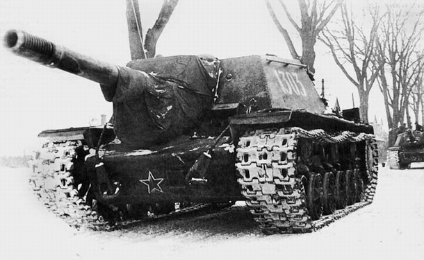

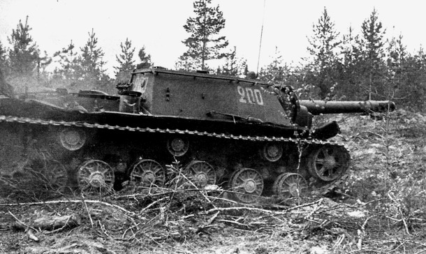

Základem SU-152 byl, jak již bylo řečeno, podvozek tanku KV-1. Ten byl na každé straně tvořen šesti pojezdovými koly, zavěšenými a odpruženými každé samostatně pomocí torzní tyče. Kola byla řešena jako celoocelová s odlehčovacími otvory. Jejich průměr činil 60 cm. Vpředu bylo větší kolo napínací, rovněž s odlehčovací perforací. Vzadu potom bylo plné ozubené kolo hnací. A konečně shora podpíraly pás tři menší vratné kladky.
Vzhledem k velkému zpětnému zákluzu hlavní zbraně ji nebylo možné umístit do tradiční tankové otočné věže ale pouze do pevné nástavby. Tato nástavba zabírala celou přední poloviny podvozku. Nástavba byla plně uzavřená a poměrně nízká a celé vozidlo díky tomu měřilo na výšku pouhých 2,45 m. Jednotlivé stěny byly spojeny svárem. Čelní stěna nástavby byla silná 75 mm, boční i zadní stěna měla 60 mm a strop 20 mm. V čelní stěně, napravo od jejího středu, byla v mohutném límci instalována hlavní a jediná zbraň stroje, houfnice ráže 152 mm.

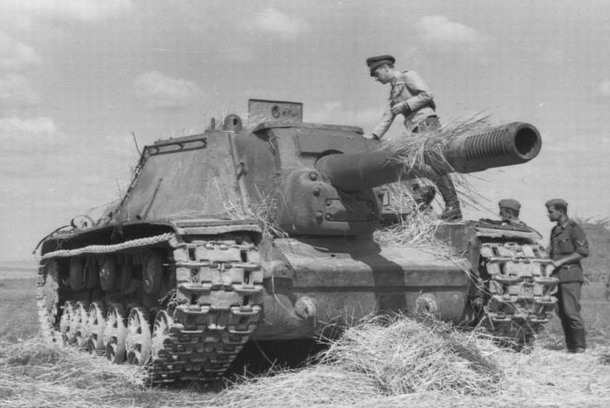

Původní klasická vlečná houfnice ML-20 byla pro samohybné provedení lehce upravena a dostala označení ML-20S. Velkou výhodou této zbraně byla možnost vedení přímé i nepřímé palby. Přímou palbu bylo možno vést na vzdálenost do cca 700 metrů. Velkou nevýhodou byla potom malá rychlost střelby, pouhé dva výstřely za minutu. Důvodem bylo používání dělené munice a velká hmotnost granátů, díky které bylo nabíjení zbraně velmi náročné. Pro houfnici se používaly tříštivotrhavé granáty OF-540 o hmotnosti 43,6 kg s úsťovou rychlostí 655 m/s a protitankové granáty BR-540 vážící 48,8 kg s úsťovou rychlostí 600 m/s.
samohybná houfnice SU-152, zdroj: Aviarmor.net se souhlasem provozovatele, upraveno
Zmíněný protitankový projektil dokázal na vzdálenost 2000 metrů probít 90 mm kolmého pancíře. Zásoba munice na palubě byla pouhých dvacet nábojů. I protipěchotní granát ovšem díky své velké hmotnosti a kinetické energii dokázal silně poškodit nebo i zničit německé obrněnce. Jeho přímý zásah mohl způsobit až kompletní odtržení věže tanku.
V zádi stroje byl motorový prostor a v něm dvanáctiválcový diesel V-2K o maximálním výkonu 600 koní. Nafta byla uložena v celkem třech samostatných nádržích jejichž celkový objem činil něco okolo 600 litrů. To umožňovalo dojezd okolo 330 km při jízdě po silnici a zhruba polovinu této vzdálenosti v terénu. Dalších až 360 litrů paliva ovšem bylo možno naložit do čtyř přídavných venkovních nádržní umístěných na zádi nad blatníky.
Osádku vozu tvořilo pět mužů. Řidič seděl vlevo v přední části trupu. Z vozu vyhlížel skrz nevelký hranatý průzor v čelním pancíři. V případě nebezpečí se dal průzor uzavřít krytem a potom sloužila k výhledu pouze úzká štěrbina v tomto krytu. Nalevo od řidičova průzoru byl na čelní stěně upevněn reflektor. Zbytek osádky měl své stanoviště uvnitř bojového prostoru. Nalevo od houfnice seděl střelec a první nabíječ. Napravo od ní potom druhý nabíječ a konečně velitel vozu. SU-152 nedisponovala žádnou integrální protipěchotní výzbrojí. Proto s sebou osádky vozili alespoň samopaly PPŠ a ruční granáty. Palbu bylo možno vést ze střechy vozidla nebo skrz střílny. Jedna taková střílna pro ruční zbraně byla v čelním pancíři nalevo od hlavně houfnice.
K nástupu a výstupu osádky sloužily celkem tři průlezy ve střeše nástavby. Dva kruhové byly v přední části střechy a uzavíraly se jednodílnými poklopy.Třetí průlez byl v zadní hraně střechy po její levé straně. Ten zasahoval jak do střešní tak do zadní desky a jeho poklop byl dvojdílný. Mimoto pokrývaly střechy ústí pozorovacích periskopů, ventilací apod. Komunikaci uvnitř vozidla zajišťovala stanice TPU-4-BisF. Ke spojení mimo vůz potom sloužila radiostanice 10RK-26.

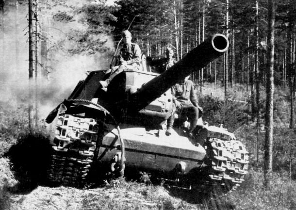

Z vyrobených SU-152 byly sestavovány nové těžké pluky samohybného dělostřelectva. Původně byl takový pluk tvořen 12 samohybnými houfnicemi rozdělenými po třech do čtyř baterií a doplněných jedním těžkým tankem pro velitele pluku. V listopadu 1943 však bylo toto uspořádání změněno a síla pluku vzrostla na 21 samohybek. Jednoho z nejzajímavějších bojových nasazení se SU-152 dočkaly během bojů v Kurském oblouku. Podle sovětských pramenů zde tyto stroje zničily dvanáct tanků Tiger a sedm stíhačů tanků Ferdinand (i když německé zdroje tyto údaje nepotvrzují).
Výroba SU-152 běžela od března do prosince 1943. Ukončena nebyla kvůli problému nebo špatným vlastnostem samohybky, ale prostě proto, že přišel její nástupce v podobě ISU-152. Za celé výrobní období vzniklo 671 strojů SU-152 (lze narazit i na počet 670 a 704). Celkově vzato se jednalo o zdařilou samohybku, jejíž bojovou hodnotu snižovala pouze nízká rychlost palby, malá zásoba munice a nepříliš prostorný a ergonomický interiér. SU-152 se osvědčila jak v obranných tak v ofenzivních bojích, v boji s pěchotou, obrněnou technikou i proti opevněním. Stroje, které přežily druhou světovou války sloužily dál v sovětské armádě a poslední z nich byly definitivně vyřazeny až roku 1954.
SU-152 si u sovětských vojáků vysloužil přezdívku "Zvěroboj" tedy zabiják zvířat. Důvodem byla schopnost tohoto stroje poradit si s německými tanky a samohybnými děly, jejichž jména byla převzata právě ze zvířecí říše jako např. Tiger, Panther nebo Elefant.
