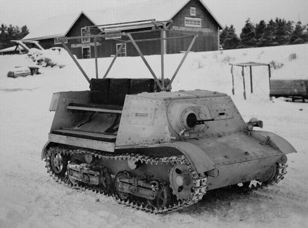

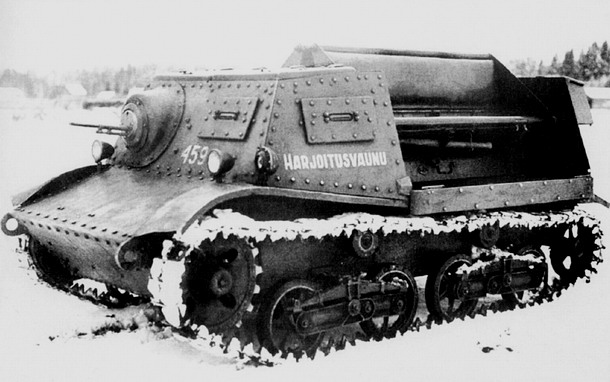

tahače Komsomolec ukořistěný finskou armádou, zdroj: Waralbum.ru se souhlasem provozovatele, upraveno

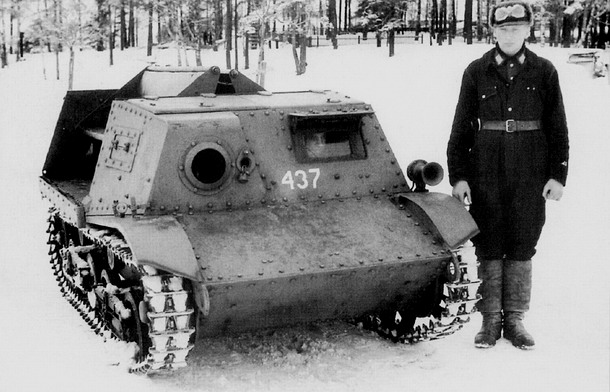

tahač Komsomolec prví verze, všimněte si odlišného provedení pravé části čelní stěny, zdroj: Aviarmor.net se souhlasem provozovatele, upraveno
Komsomolec převzal velké množství dílů z novějšího lehkého tanku T-38. Jako například části převodovky, pásy, pojezdová kola, podpůrné kladky pásů a další. Podvozkovou soustavu tvořilo na každé straně přední ozubené hnací kolo opatřené čtyřmi odlehčovacími otvory. Pojezdová kola byla čtyři, spojená a zavěšená ve dvou párových vozících. Pojezdová kola byla loukoťová s gumovou bandáží po obvodu. Vzadu bylo potom kolo napínací, které bylo stejného provedení jako kola pojezdová. Shora pás dosedal na dvě podpůrné kladky.
Trup stroje byl tvořen ocelovými plechy o síle 7 až 10 mm, které byly spojeny svařováním a nýtováním. Nos trupu byl tvořen dvěma ostře skloněnými deskami. Na horní z nich byly umístěny dva reflektory a po stranách na ni navazovaly blatníky pásů. Z horní desky nosu se zvedala čelní stěna kabiny. Za ní seděli jediní dva stálí členové osádky - řidič a velitel. Řidič seděl nalevo. Z vozu vyhlížel skrz obdélníkový otvor ve stěně před sebou. Ten se uzavíral jednodílným krytem opatřeným štěrbinou. Nehrozilo-li nebezpečí, otevřel si řidič celý kryt aby lépe viděl, v opačném případě kryt uzavřel a používal pouze štěrbinu. Další dva stejně řešené průzory byly po stranách kabiny.
Velitel seděl napravo a fungoval zároveň jako střelec z kulometu, který byl upevněn v pohyblivém střelišti před jeho sedačkou. Kulomet byl typu DT ráže 7,62 mm a byla to jediná integrální výzbroj tahače. Velitelovo stanoviště bylo vybaveno kompletním řídícím aparátem, takže při zranění nebo zabití řidiče mohl velitel převzít kontrolu nad vozidlem. K nástupu a výstupu používali členové osádky každý svůj vlastní poklop ve střeše nad svým stanovištěm. Kompletně uzavřená kabina a montáž zbraně představovaly značný pokrok oproti staršímu neúspěšnému tahači Pioněr.
Komsomolec se vztyčeným rámem pro upevnění plachty, zdroj: Waralbum.ru se souhlasem provozovatele, upraveno
Za kabinou byly dvě řady sedaček pro obsluhu vlečeného děla. Na každé straně byla tři místa. Vojáci na nich seděli bokem ke směru jízdy a zády k sobě. Při nepříznivém počasí nebo při delších přesunech se nad tímto prostorem postavil rám, na který se potom pověsila nepromokavá celta a tak vznikl přístřešek podobný stanu. Celta byla dokonce opatřena okýnky pro výhled ven. Výška stroje se potom zvětšila z běžných 1,58 m na 2,23 m. Bloky sedaček se daly přestavit tak, že na zádi stroje vznikl nákladní prostor. Komsomolec potom mohl namísto šesti vojáků vést až 500 kg materiálu.

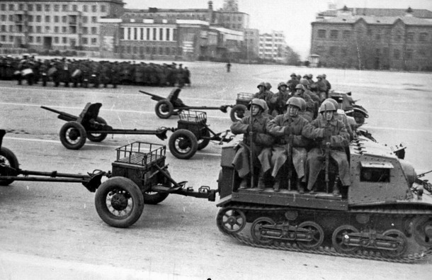

tahače Komsomolec se zapřeženými kanony během přehlídky, zdroj: Aviarmor.net se souhlasem provozovatele, upraveno
Armádní zkoušky Komsomolce probíhaly od srpna do listopadu 1937. Testy sice odhalily některé nedostatky, celkově však dopadly pozitivně a stroj byl, samozřejmě po odstranění zjištěných nešvarů, schválen pro sériovou výrobu. Ta byla zahájena ještě do konce roku 1937. Komsomolec byl vyráběn v moskevském závodě číslo 37. Komponenty pro něj se ovšem vyráběly také v Gorkém a ve Stalingradu.

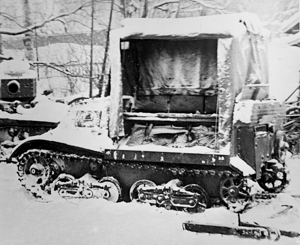

vrak tahače Komsomolec se vztyčenou plachtou, zdroj: Waralbum.ru se souhlasem provozovatele, upraveno
Komsomolec se v Rudé armádě dobře ujal a sloužil v ní až do roku 1945. Obrovské ztráty ovšem citelně snižovaly jejich počty a konce druhé světové války se jich dočkalo jen něco přes 500 exemplářů. K vysokým ztrátám na těchto strojích přispíval i fakt, že je Sověti někdy z nouze nasazovali i přímo do bojů jako kulometné "tanky". Ukořistěné stroje využívali také Němci a Finové. V německé armádě sloužil T-20 pod označením Gepanzerter Artillerie Schlepper 630(r) kde písmeno "r" uvozovalo jeho původ, tedy russisch (ruský).
