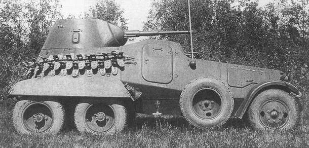

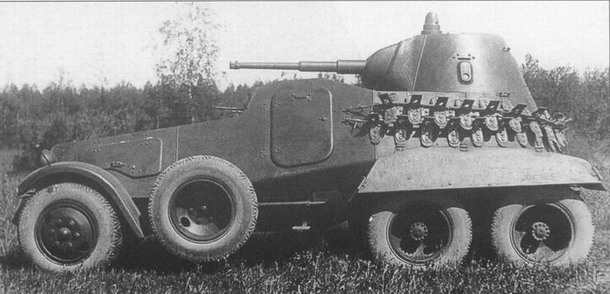

BA-11, jak byl nový automobil oficiálně označen (BA = broněvoj avtomobil) byl postaven na již zmíněném podvozku nákladního vozu ZIS-6. Podvozek byl však oproti náklaďáku zkrácen o více než 60 cm. Dále byly zesíleny listy pružin a došlo k několika dalším menším úpravám řídícího mechanismu, diferenciálů, brzd apod. Podvozek měl tři nápravy z nichž dvě zadní byly poháněné a přední řiditelná. Kola zadních náprav byla zdvojená takže celkem měl automobil deset kol. Na bocích trupu byla mimoto ještě zavěšena dvě kola rezervní. Jejich uchycení bylo řešeno tak, že se kola mohla otáčet a díky tomu pomáhala vozidlu zdolávat složitý terén, ve kterém by jinak mohlo dojít k poškození podvozku nebo dokonce k uvíznutí vozu. Stejně jako jiné sovětské vozy té doby byl i BA-11 vybaven lehkými pásy, které se v případě potřeby nasazovaly přes kola dvou zadních náprav. Jinak se pásy vozily zavěšené na bocích a zádi trupu.

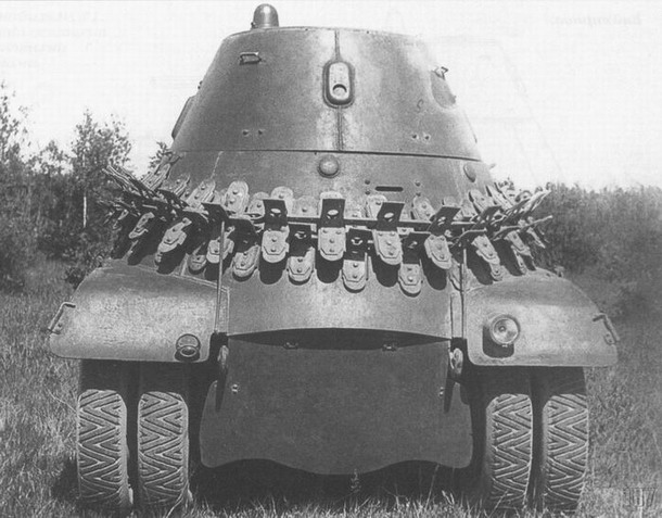

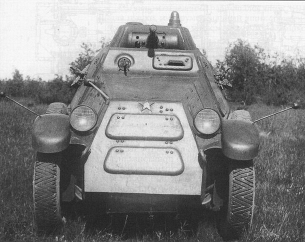

Trup stroje byl tvořen ocelovými plechy o síle 6 až 13 mm. Hlavní plechy byly spojeny svařováním. Některé vnitřní prvky jako panty dveří a poklopů byly naproti tomu upevněny pomocí nýtů. Základním rozvržením byl trup BA-11 vlastně stejný jako trup sériových obrněných automobilů řady BA-3, BA-6, BA-9 a BA-10. Oproti všem jmenovaným však byly stěny ostřeji zkosené takže lépe odolávaly ostřelování. Vpředu byl motorový prostor. Od úzké přední masky se trup směrem dozadu rozšiřoval až přešel do kabiny osádky. Na bocích motorového prostoru byly velké otvory pro servisní přístup k pohonné jednotce. V čelní masce prototypu byly potom dva podlouhlé, horizontálně orientované otvory pro přívod vzduchu. U pozdějších sériových vozů byly tyto dva otvory nahrazeny jediným velkým otvorem, který byl opatřen žaluziemi.
V kabině seděli vedle sebe řidič a radista-kulometčík. Řidič seděl již tradičně na levé straně a z vozu vyhlížel průzorem, který se v nebezpečí dal uzavřít krytem. Výhled potom zajišťovala štěrbina v tomto krytu. Napravo byl instalován trupový kulomet DT ráže 7,62 mm. K nástupu a výstupu využíval řidič a radista každý své vlastní dveře v bočních stěnách trupu. Ve dveřích byly rovněž pozorovací štěrbiny.
přední maska prototypu obrněného automobilu BA-11, zdroj: Wikimedia, Public domain, upraveno
V zadní části trupu byla umístěna věž kónického tvaru. V čelní stěně věže byla instalována hlavní zbraň vozu, kanon ráže 45 mm. Napravo od hlavně kanonu byl potom druhý kulomet DT ráže 7,62 mm. Zásoba munice činila 114 střel do kanonu a 3087 nábojů do kulometů. Kromě toho bylo na palubě ještě dvacet kusů ručních granátů F-1. Celou zadní polovinu střechy věže zabíral velký půlkruhový poklop. Pod ním byl průlez pro dva členy osádky, kteří měli svá stanoviště ve věži. V přední části střechy věže potom ústil teleskopický periskop a ventilátor kabiny. V obou bočních stěnách věže byly štěrbinové průzory a uzavíratelné střílny pro palbu z ručních zbraní. Další taková střílna byla také v zadní stěně věže. Ve věži pracovali další dva z celkem čtyř mužů na palubě. Byl to jednak nabíječ a potom velitel, který zároveň plnil i roli střelce z kanonu.
Interní spojení zajišťoval intercom typu TPU-2, na který byl však napojen pouze řidič a velitel. Pro externí komunikaci sloužila radiostanice 71-TK-1. Její prutová anténa byla upevněna na pravém boku trupu zhruba v místě kde kapota motorového prostoru přecházela do kabiny vozu. Když bylo třeba, anténa se dala sklopit směrem k přídi vozu. Sériové vozy BA-11 byly poháněny benzínovými motory ZIS-16 o výkonu 99 koňských sil. První prototyp BA-11 byl však ještě vybaven slabším motorem ZIS-5 o maximálním výkonu 73 koní při 2600 otáčkách za minutu. Testování prototypu přineslo, mimo jiné, také právě požadavek na posílení pohonné jednotky.
