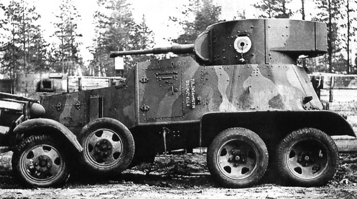

ukořistěný obrněný automobil BA-6 ve službách finské armády, zdroj: Aviarmor.net se souhlasem provozovatele, upraveno

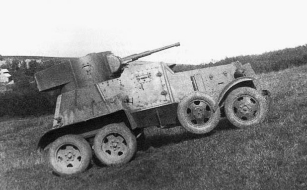

Prototyp BA-6 byl postaven na konci roku 1935. Jak již bylo řečeno, podvozek byl převzat z nákladního automobilu GAZ-AAA a byl tvořen přední řiditelnou nápravou a dvěma zadními hnanými nápravami se zdvojenými koly. Za předními blatníky bylo na každé straně trupu zavěšeno jedno rezervní kolo. Tato kola byla upevněna tak, že se mohla otáčet a pomáhala tedy automobilu překonávat výrazné terénní nerovnosti aniž by došlo k poškození podvozku nebo k uvíznutí.
obrněný automobil BA-6, zdroj: Aviarmor.net se souhlasem provozovatele, upraveno

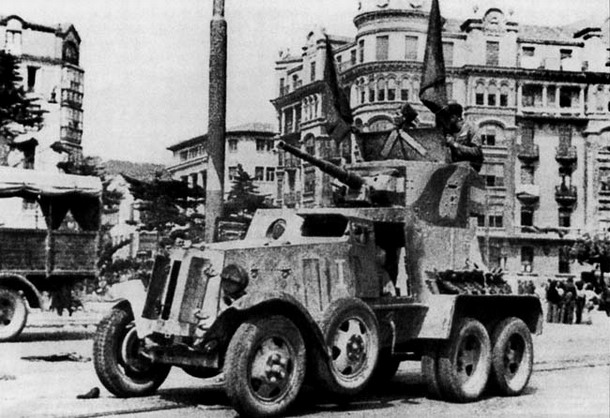

obrněný automobil BA-6 během občanské války ve Španělsku, zdroj: Flickr.com se souhlasem publikujícího uživatele, upraveno

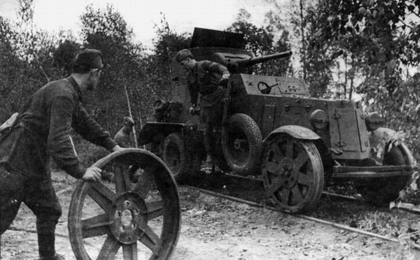

železniční obrněný automobil BA-6ŽD, zdroj: Aviarmor.net se souhlasem provozovatele, upraveno

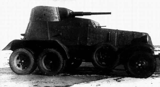

V zimě roku 1936 vznikla modernizovaná verze vozu, které dostala označení BA-6M. Vůz dostal nový výkonnější motor GAZ-M1 o výkonu 50 koní při 2200 otáčkách za minutu. Díky silnější pohonné jednotce vzrostla maximální rychlost stroje na 50 km/h. To však nebyla jediná změna. Zvětšil se objem palivových nádrží na 118 litrů, původně osmi milimetrový pancíř trupu byl zesílen na 10 mm a byla také instalována radiostanice typu 71-TK-1. Hlavním rozlišovacím znakem BA-6M se však stala nová věž kónického tvaru, tedy se zkosenými stěnami, které při stejné síle pancíře lépe odolávaly ostřelování. Zaoblení se dočkala také původně zalomená zadní stěna trupu. Spolu s BA-6M vznikla ještě jedna upravená verze tohoto obrněného automobilu. Ta dostala označení BA-9 a měla to být lehčí varianta tohoto vozu. BA-9 je popsán samostatně.

Ještě v roce 1935 vznikla také železniční verze BA-6 označovaná jako BA-6ŽD. Vůz byl vybaven speciálními kovovými obručemi, které se nasazovaly na běžné pneumatiky. Ovšem pouze na přední a úplně zadní kola. Ze zadních os se navíc musela sundat vnější kola a obruče se nasazovaly na kola vnitřní. Prostřední kola zůstala nasazená jako za běžného provozu po silnicích. Sundaná vnější kola ze zadní nápravy se zavěšovala na boky trupu tam kde klasické BA-6 měly zavěšeny rezervní kola. Pří jízdě mimo železnici se dvě z kovových obručí vozily zavěšené na bocích trupu a zbylé dvě obruče byly položené na střeše věže. BA-6ŽD dosahoval na kolejích rychlosti až 55 km/h. Aby nemohlo z neopatrnosti dojít k vykolejení vozu byla přední řiditelná kola uzamčena v rovném směru.

BA-6 byly přidělovány k průzkumným útvarům tankových, pěších i jízdních jednotek Rudé armády. Během španělské občanské války je Sověti dodávali republikánským silám. Ve Španělsku se tyto stroje zúčastnily mnohých bojů. Na tuto doby byly vyzbrojeny velmi silnou zbraní takže dokázaly ničit dokonce i tanky protivníků. Po skončení občanské války zůstaly zbývající funkční vozy ve Španělsku a sloužily zde až do 50. let. Masového nasazení se BA-6 dočkaly také v bojích proti Japoncům na řece Chalchyn Gol.
modernizovaný obrněný automobil BA-6M, zdroj: Flickr.com se souhlasem publikujícího uživatele, upraveno
V menším počtu byly BA-6 nasazeny také při útoku na Polsko v září 1939 a dále v Zimní válce proti Finsku. Finům se podařilo několik těchto strojů ukořistit a následně je sami využívali a to dokonce až do roku 1956. Příštím velkým jevištěm pro BA-6 byla samozřejmě Velká vlastenecká válka proti nacistickému Německu. V ní bojovaly BA-6 zhruba až do poloviny roku 1942 kdy byly již buď zničeny nebo vyřazeny ze služby pro zastaralost.
