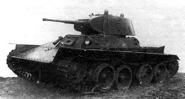

prototyp tanku T-25, zdroj: Wikimedia, Public domain, upraveno

Prototyp nového tanku byl postaven začátkem roku 1939. T-25 převzal celou řadu komponent z T-26 (pravděpodobně vzor 1938 a 1939) jako byla kónická věž, pohonná jednotka, část převodového ústrojí a celá zadní část trupu s motorovým prostorem. Převodovka byla umístěna v čele trupu a s motorem spojena hřídelí, tedy stěně jako u T-26. Zato podvozek a přední polovina trupu neměly se starším tankem zhola nic společného.

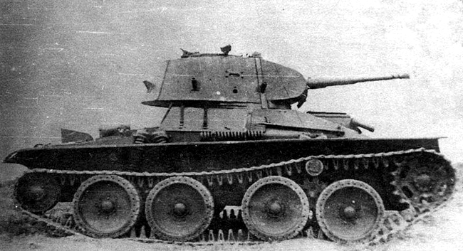

prototyp tanku T-25, zdroj: Flickr.com, Public domain, upraveno
Podvozek T-25 byl tvořen čtyřmi pojezdovými koly na každé straně. Kola byla velkého průměru, plná, opatřená gumovou obrubou pro tlumení otřesů při kontaktu s pásy. Systém zavěšení a odpružení kol vycházel z kolopásového tanku typu BT a využíval vinutých pružin. U dvou zadních pojezdových kol byly pružiny velmi netradičně umístěny vně trupu a byly viditelné při pohledu z boku. Toto řešení se během testů ukázalo jako poněkud nešťastné protože pružiny byly snadno zranitelné. Podvozkovou soustavu doplňovalo vpředu ozubené hnací kolo, vzadu menší kolo napínací a jedna podpůrná kladka umístěná nad mezerou mezi prvním a druhým pojezdovým kolem.
Čelo trupu bylo tvořeno horní a dolní deskou, které byly na sebe napojeny pod poměrně ostrým úhlem. Dolní deska byla silná 24 mm a byla nejsilnějším pancířem celého tanku. Horní deska byla sice silná jen 16 milimetrů, zato však byla velmi ostře skloněná což zvyšovalo její odolnost proti zásahům. Vlevo vystupovala z horní desky trupu kabina řidiče jejíž čelní stěna byla silná 20 mm. V čelní stěně řidičovy kabiny byl průzor opařený směrem nahoru otevíraným krytem. V tomto krytu byl štěrbinový průzor, který řidiči sloužil k výhledu když byl kryt hlavního průzoru uzavřen. K nástupu a výstupu sloužil řidiči průlez ve stropě jeho kabiny, hned nad jeho sedadlem. Stěny trupu byly spojeny někde svárem a jinde nýtováním.

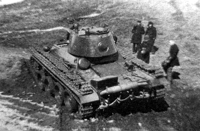

Věž tanku měla půdorys oválu a směrem vzhůru se zužovala. Z její čelní stěny vystupoval vpřed úchyt kanonu a s ním spřaženého kulometu. Kanon byl typu 20K ráže 45 mm a kulomet byl typu DT ráže 7,62 mm. Otázkou je, zda měl T-25 ještě druhý kulomet v zadní stěně věže či nikoliv. Z fotografií je jasně patrné, že v zadní stěně věže je otvor, který by svojí velikostí i tvarem odpovídal střelišti kulometu. Tento otvor je ovšem zaslepen. V některých pramenech však bývá uváděno, že T-25 byl vyzbrojen dvěma kulomety. V trupu žádný kulomet rozhodně instalován být nemohl takže by potom zbývala právě diskutovaná zadní stěna věže. Je tedy možné, že nešlo o skutečné trvalé zaslepení, ale jen o kryt, který se dal otevřít a z otvoru poté mohla být vedena palba ze druhého kulometu. Počet nábojů do kulometu(ů) bývá uváděn od 1953 do 2018 kusů což sice ukazuje spíše na jeden kulomet, ale není to jednoznačné. Co je jisté, je že ve věži měli stanoviště dva zbývající členové osádky - nabíječ a velitel, který zároveň plnil roli střelce.
prototyp tanku T-25 během zkoušek, všimněte si zaslepeného otvoru v zádi věže, zdroj: Flickr.com, Public domain, upraveno
