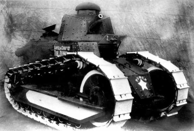

první postavený tank Russkij Reno nesoucí jméno "bojovník za svobodu soudruh Lenin", zdroj: Wikimedia, Public domain, upraveno

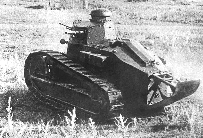

Russkij Reno s kombinovanou výzbrojí, zdroj: Wikimedia, Public domain, upraveno

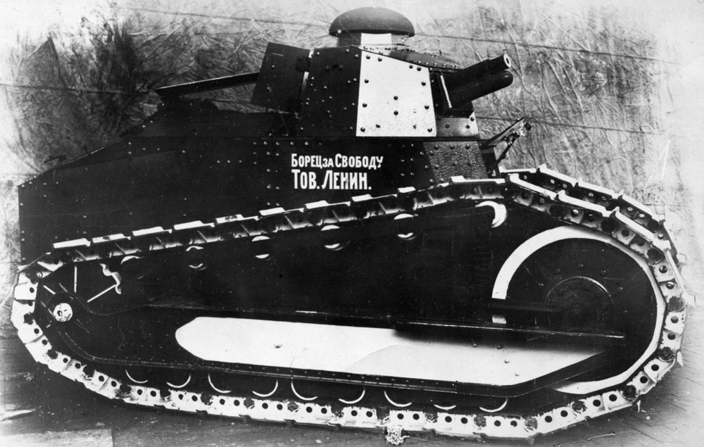

Jak již bylo zmíněno, výrobou pancíře pro sovětský obrněnec byl pověřen Ižorský závod. Lze narazit na kuriózní zmínku o tom, že tato továrna dodala pouze pancéřové pláty, které nebyly vyřezané na potřebný tvar ani opatřeny otvory pro nýtování. Dělníci závodu Krasnoje Sormovo si tedy museli pláty upravit sami, ovšem až poté co si také sami museli vyrobit potřebné nástroje :. Síla pancíře se pohybovala od 16 mm na čelních plátech, přes 8 mm na bocích a stropech, až po 6,5 mm na dně trupu. Na spojích bylo použito nýtování. Trup samotný byl poměrně úzký. V jeho čele bylo stanoviště řidiče tanku. Ten nastupoval a vystupoval skrz velký průlez v horní stěně nosu trupu. Celou tuto stěnu vlastně tvořil dvoudílný poklop průlezu. Hned za tímto průlezem začínala čelní stěna zvýšené řidičovy kabiny s pozorovacím průzorem. Při pobytu v bojové oblasti se průzor uzavřel krytem a řidič vyhlížel z vozu jen štěrbinou v tomto krytu.
Na střeše kabiny byla posazena plně otočná věž tanku. Věž byla osmiboký a nýtovaná. V její čelní stěně byla umístěna zbraň. Dvě zadních stěny z celkových osmi zabíral průlez pro nástup a výstup velitele tanku (resp. je zabíral kryt tohoto průlezu). Strop věže měl přední skloněnou a zadní vodorovnou část. V té zadní byla velitelská kupole. Ta byla opatřena průzory do všech stran a vyčnívala na úroveň střechy díky čemuž poskytovala veliteli stroje výborný rozhled. Kupole měla zaoblenou stříšku, která nebyla otevíratelná. Nutno podotknout, že velitelská kupole byla na danou dobu velmi progresivním konstrukčním prvkem, který konstruktéři později v letech druhé světové války "znovuobjevili". V zádi trupu byl potom uložen motor, převodovka a palivové nádrže. Servisní přístupy k motoru byly v horní desce. Na levém boku motorového prostoru nad pásy byla zavěšena schránka na nářadí zatímco na pravém boku se nalézal výfuk. Na zádi tanku byl připevněn "ohon", který měl zabránit převrácení tanku vzad při jízdě složitým terénem.
Jak je již zřejmé, posádku tanku tvořili, stejně jako u francouzského originálu, dva muži. Řidič sedící v přední části trupu a velitel, střelec a nabíječ v jediné osobě, které měl stanoviště ve věži. Velitel zde buš stál nebo se mohl "posadit" na plátěný pás , který byl zavěšen napříč bojovým prostorem.

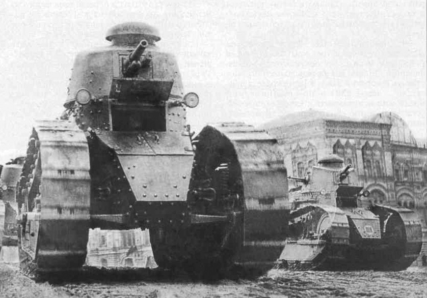

Výzvou byla pro sověty také výzbroj tanku. Francouzský kanon Puteaux byl samozřejmě nedostupný takže bylo třeba najít jinou zbraň. Volba padla na jiný, původně také francouzský, lodní kanon Hotchkiss ráže 37 mm. Ruská armáda jich v osmdesátých letech devatenáctého století nakoupila několik set kusů pro potřeby svého námořnictva. Pro montáž do tanku byl kanon upraven v dílnách Petrohradského závodu Krasnyj Putilovec. Vznikly dvě verze zbraně, jedna s hlavní o délce 16,5 ráží a druhá s hlavní dlouhou plných 21 ráží. Zajímavým prvkem byla polstrovaná ramenní opěrka, která střelci usnadňovala práci. Pro kanon se do tanku nakládala pouze tříštivotrhavá munice. Střely opouštěly hlaveň kanonu rychlostí 442 m/s a jejich efektivní dostřel se pohyboval okolo 400 metrů (maximální dostřel zbraně byl 2000 metrů). Frekvence střelby byla poměrně vysoká a pohybovala se okolo 10 až 12 výstřelů za minutu.
Sověti původně plánovali vyrábět tank ve dvou výzbrojních variantách, stejně jako Francouzský originál - tedy buď s kanonem nebo s kulometem. Kulomet měl být přitom použit původní, tedy Hotchkiss M1914 ráže 8 mm (kde chtěli Sověti vzít tyto francouzské kulomety není z pramenů zřejmé). Počítalo se s tvorbou 5 tankových jednotek, z nichž každou by tvořil jeden tank s kanonem a dva tanky kulometné. Celkem se tedy plánovalo 15 tanků. Padl však požadavek na vývoj varianty tanku, která by nesla výzbroj obojího typu. Návrhů prý vzniklo několik, ale nejsnadněji realizovatelný byl návrh inženýra Glazova, který počítal s instalací kanonu do čelní stěny věže a kulometu do stěny boční. Nebylo tedy nutno věž složitě upravovat nebo dokonce vyvíjet úplně novou. Nikdo se ovšem příliš neohlížel na praktičnost tohoto řešení. V malé věži zbylo po instalaci obou zbraní velmi málo místa a velitel musel zbraň, ze které právě nevedl palbu, vždy posunout tak aby mu nezavazela při obsluze druhé zbraně. Navíc mu tím přibyl další úkol, tedy nabíjení a palba z kulometu.

Skutečná výroba nového tanku byla zahájena až v květnu 1920 a první exemplář byl hotov v srpnu toho roku. 31. srpna započaly jeho zkoušky a pokračovaly do 12. října, kdy byl tank schválen do výzbroje. První exemplář dostal velmi podbízivé bojové jméno "bojovník za svobodu - soudruh Lenin", které bylo také napsáno na jeho bok. Výroba následně pokračovala až do května 1921. Její tempo přitom bylo doslova hlemýždí. Obvykle byl dokončen jeden nebo dva stroje měsíčně. V květnu 1921 byla dokončena výroba objednané 15ti kusové série. Poté byla ukončena. Bojová jména nakonec dostaly všechny vyrobené tanky, byla to jména jako Karel Marx, Rudá hvězda, Proletář či Pařížská komuna.
kořistní Renault FT-17 (v popředí) a Russkij Reno s kombinovanou výzbrojí během vojenské přehlídky, zdroj: Wikimedia, Public domain, upraveno
Pouze 8 z postavených tanků dostalo kombinovanou výzbroj, zbytek byl buď pouze s kanonem nebo s kulometem (podle některých pramenů žádný ryze kulometný tank postaven nebyl, zato však byly 3 stroje dokončeny zcela bez výzbroje).
