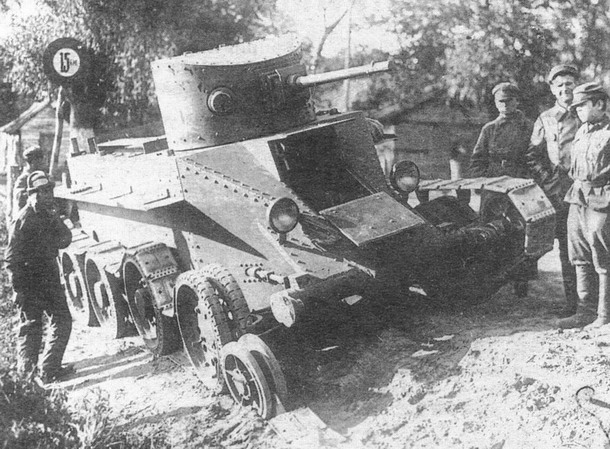

Zde již sovětský BT-2, všimněte si odlévaných pojezdových kol s odlehčovacími otvory, zdroj: Aviarmor.net se souhlasem provozovatele, upraveno

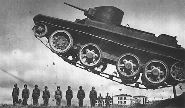

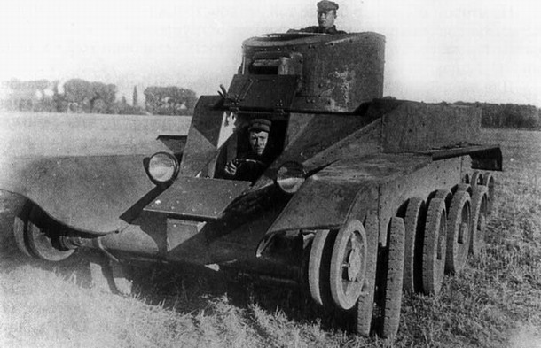

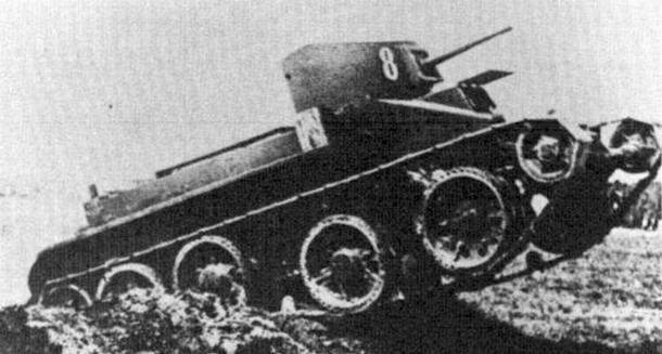

BT-2 při skoku, oblíbeném akrobatickém prvku řidičů, zdroj: Aviarmor.net se souhlasem provozovatele, upraveno
Pro druhou verzi hovoří ještě jedna věc. V některých pramenech lze narazit na zmínku o tom, že vývoz tanků z USA nebyl blokován úřady protože byly objednány pouze podvozky s trupem. Prakticky tedy vlastně nešlo o žádné bojové stroje, ale opravdu jen o něco jako tahače... i když pancéřované :-).

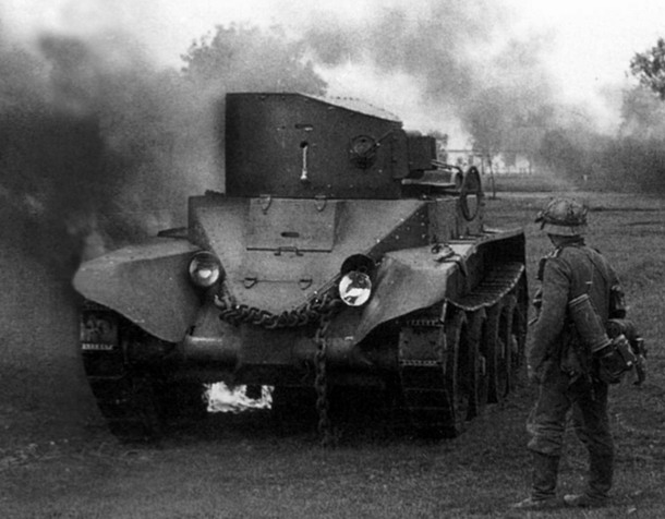

Hned druhý den jízdních testů, tedy 17. května, však došlo při zatáčení tanku na pásech k poškození pravého zadního hnacího kola pro pásy. Kolo bylo opraveno, ale svár znovu praskl po ujetí pouhých 500 metrů na pásech. Když se problém opakoval i po druhé opravě, bylo 23. května rozhodnuto provádět jízdní testy již pouze bez pásů. I proto obsahovala závěrečná zpráva informaci, že tank byl testován prakticky pouze na kolech. Zpráva shrnovala zjištěné nedostatky, které bude nutno pro sériovou výrobu odstranit. Mezi ně patřila například netěsnost mazací soustavy, vyskakování zařazených rychlostních stupňů při vysokém zatížení motoru, nedostatečné rozměry řidičova průlezu v čelní stěně, skrz který bylo velmi obtížné se do vozidla nasoukat, nesnadné a namáhavé řízení tanku na kolech při vyšších rychlostech a podobně. Celkově však zpráva jednoznačně doporučila tank přijmout do výzbroje sovětské armády.
hořící BT-2 s čistě kulometnou výzbrojí, zdroj: Waralbum.ru se souhlasem provozovatele, upraveno

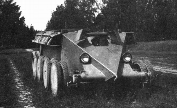

Podvozek tanku byl tvořen na každé straně čtyřmi pojezdovými koly o průměru 815 mm, která byla opatřena gumovou bandáží. Kola byla zdvojená, aby mezi ně mohly zapadat vodící zuby pásů. Zcela vzadu bylo zvýšené hnací kolo pro pohon pásů. Jeho průměr byl 640 mm. Vpředu pak bylo nejmenší kolo napínací. Pojezdová kola byla zavěšena individuálně a odpružena pomocí vinutých pružin. Celý koncept zavěšení a odpružení byl Christieho vynález a do historie se také zapsal pod jeho jménem. Boční stěny trupu byl dvojité a v prostoru mezi nimi byly vertikálně uloženy pružiny pojezdových kol - mimo prvního z nich, které mělo pružinu uloženu horizontálně a to uvnitř trupu.
Jak již bylo uvedeno, BT-2 byl takzvaný kolopásový tank, takže mohl jezdit jak s pásy tak i bez nich. Výhodou tohoto konceptu byla (alespoň teoreticky) možnost dosahovat velmi vysoké rychlosti tanku při jízdě na silnici a zároveň šetřit pásy, jejichž životnost byla díky technologiím třicátých let velmi omezená. Sejmutí pásů u tanku BT-2 byla práce na 30 až 40 minut. Sundané pásy se ukládaly na blatníky a upevňovaly zde pomocí kožených řemenů. Pásy byly široké 260 mm a každý z nich tvořilo 46 článků. Bez pásů byl tank poháněn zadním párem pojezdových kol a zatáčení obstarával přední řiditelný pár. Při jízdě po pásech používal řidič klasické brzdící páky, na kolech potom volat (ten bylo možné sundávat a nasazovat dle potřeby).

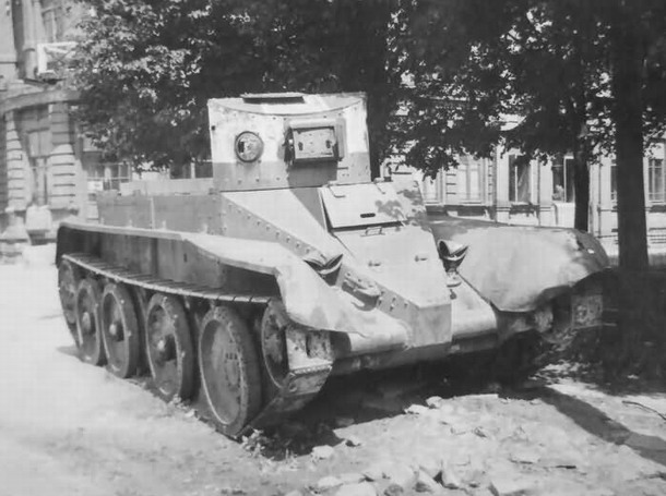

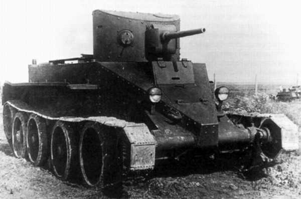

Trup tanku BT-2 byl na pohled téměř shodný s americkým originálem. Byl postaven z válcovaných homogenních desek, které se spojovaly nýtováním. Jejich síla byla 13 mm na čele, 10 mm na bocích, zádi a stropech a pouhých 6 mm na dně podvozkové vany. Na čele trupu tvořily desky jakousi špici. Na rozdíl od Christieho prototypu však neměla špice u BT-2 skutečný hrot, ale byla jakoby useknutá. Důvodem zúžení bočních stěn na přídi nebyla ani tak jejich vyšší odolnost jako spíše vytvoření prostoru pro natáčení předního páru pojezdových kol.
Z boků špice trupu trčely do stran nosníky napínacích kol a na ně navazovaly blatníky, které potom pokračovaly podél celého trupu až k zádi. Z ostře zkosené horní desky nosu tanku vystupoval kryt řidičova stanoviště. Jeho čelní stěna byla otevíratelná směrem vzhůru a navazovala na druhý otevíratelný díl pancíře pod sebou. Tyto dva navzájem od sebe otevírané díly tvořily poklop uzavírající řidičův nástupní a výstupní průlez. Nutno podotknout, že průlez byl výrazně větší než u Christieho originálu, aby se jím mohl řidič pohodlně protáhnout. Horní díl krytu byl opatřen štěrbinovým průzorem, skrz který řidič vyhlížel z vozu v případě pobytu v bojové zóně.
Za řidičovým stanovištěm byl hlavní bojová kabina tanku a nad ní plně otočná věž s výzbrojí. Zde měl své stanoviště druhý a poslední člen posádky, který tak musel zároveň plnit roli velitele, střelce i nabíječe. Jak již bylo zmíněno, věž byla vytvořena zcela nově a to konstruktérem A. A. Mološtanovem. Měla tvar válce a byla snýtovaná z pancéřového plechu o síle 13 mm. Strop věže byl v zadní části vodorovný, v přední části zešikmený. V zadní části stropu, mírně napravo, se nacházel průlez pro nástup a výstup velitele. Průlez byl opatřen jednodílným krytem, otevíraným směrem dopředu. V zešikmené přední části stropu byl později vytvořen ještě otvor pro signalizaci praporky.

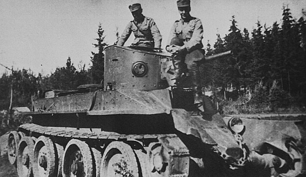

BT-2 ukořistěný Finy, zdroj: Flickr.com se souhlasem publikujícího uživatele, upraveno
Konstruktéři tedy přinesli další návrh náhradní výzbroje. Na místo kanonu instalovali do čelní stěny věže dva spřažené letecké kulomety typu DA-2 ráže 7,62 mm. Testy této varianty proběhly v červnu a červenci 1933 a to s pozitivním výsledkem. Náměr dvojice kulometů se pohyboval od -25° do +22°. Navíc bylo možné pohybovat kulomety také v horizontálním směru i bez otočení věže a to konkrétně o 6° doprava a o 8° doleva.

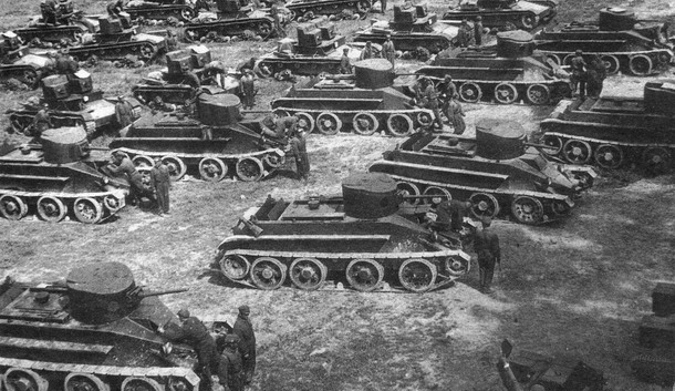

K armádním útvarům začaly BT-2 přicházet roku 1932. První jednotkou, která tyto tanky obdržela byla 1. mechanizovaná brigáda K. B. Kalinovského z Moskevského vojenského okruhu. Mimo brigád byly BT-2 přidělovány také mechanizovaným plukům jezdectva (jež byly od roku 1938 reorganizovány na pluky tankové).
I přes popsané nešvary se tanky BT (a neplatí to jen o BT-2) začaly brzit těšit oblibě posádek, u kterých si mimochodem vysloužily přezdívku Bětuška. Bylo to zejména kvůli jejich vysoké pohyblivosti a rychlosti. Aby také ne, když poměr hmotnosti a výkonu pohonné jednotky byl u tohoto tanku více než 35 koní na jednu tunu (pro porovnání u tanku T-26 vzor 1931 to bylo jen něco přes 11 koní na tunu). Velmi oblíbenou adrenalínovou zábavou byly pro řidiče skoky s tankem ve vysoké rychlosti. Skočit s rozjetým tankem na vzdálenost 15 až 20 metrů nebyl vůbec problém, rekordmani prý skákali až okolo 40 metrů (což ovšem pravděpodobně odeslalo tank rovnou do servisní dílny). Zahraniční vojenští přidělenci, kteří spatřili tanky BT v akci na Kyjevských manévrech roku 1935 nevěřili svým očím.

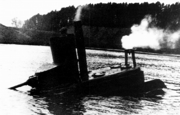

Ponorný tank BT-2PCh, zdroj: Aviarmor.net se souhlasem provozovatele, upraveno
Ponorný tank

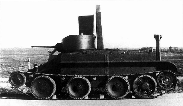

Na bázi tanku BT-2 vznikla celá řada speciálně upravených variant. Mezi ně patřil například i ponorný tank BT-2PCh (PCh = Podvodnyj Chod). Prototyp ponorného tanku postavila mateřská továrna ChPZ v roce 1934. Na rozdíl od běžného tanku zde byly doplňky, které zajišťovaly hermetické uzavření vozu. Přes motorový prostor byla přišroubována těsnící kovová deska (podle některých pramenů nešlo o kovovou desku nýbrž o textilní plachtu, tato informace však zřejmě není správná - soudě dle této fotografie). Těsnící deska byla opatřena čtyřmi uzavíratelnými kruhovými otvory.
Dva přední navazovaly na sání chladícího vzduchu, dva zadní zase na jeho výduch. Při jízdě po souši byly tyto otvory otevřeny, aby jimi mohl chladící vzduch proudit a plnit svou funkci.
V rámci přípravy na brodění pak byly otvory uzavřeny vodotěsnými kryty. Deska jako taková však byla na tanku namontována stále, ne jen v rámci přípravy před zajetím do vody. Koneckonců sundanou by ji ani v tanku nebylo kam uložit. Sundávat ji bylo nutné jen v případě servisního zásahu na motoru nebo převodovce.
Maska kanonu a prstenec věže se utěsňovaly pomocí nepromokavé látky (nebo možná kůže). Kulomet byl vyjmut ze střeliště a to pak rovněž utěsněno látkou nebo pryží. Podobně musel být utěsněn i průlez řidiče. Tlumič výfuku na zadní stěně trupu byl odmontován a namísto něj byly připojeny dvě trubice pro odvod spalin. Tyto trubice však byly poměrně krátké a neměly sahat až nad hladinu. Výfukové plyny měly tedy odcházet do vody a trubici proto byly na koncích opatřeny záklopkami. Chlazení motoru zajišťovala okolní voda.
Pro přívod vzduchu k motoru, ale i do kabiny posádky, byla za věží vtyčena dlouhá trubice. Na samotné věži potom byla další trubice, která navazovala na střešní poklop a sloužila jako únikový tunel v případě nesnází. Její průměr byl 60 cm a výška 1 metr. Příprava tanku na ponor zabrala dvoučlenné posádce cca 90 minut. Rychlost jízdy pod vodní hladinou byla jen okolo 3 km/h a tank takto dokázal urazit cca 1 km. Maximální hloubka brodění byla 3 m (i když testy probíhaly na kanálu hlubokém 4 metry). Celé řešení však mělo mnoho nedostatků a nebylo tedy nakonec přijato do výroby.

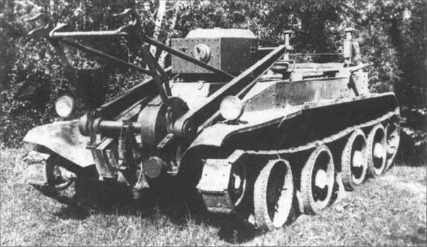

První mostní tank s označením DMBT vznikl mezi lety 1934 a 35 ve Vědecko-výzkumném institutu strojní techniky (NIIIT) Rudé armády pod vedením inženýra Alexandrova. Mostovku tanku tvořily dva dřevěné trámy propojené kovovou konstrukcí (odsud také označení DMBT, kde písmena DM zkracovala slova derevjanyj most, tedy dřevěný most). Každý díl byl široký 40 cm a na délku měřil 7 metrů. Rozestup mezi díly činil 166 cm. Hmotnost mostu byla 1050 kg (bývá uváděno i 750 kg).
Prototyp mostního tanku DMBT s dřevěným mostem, zdroj: Aviarmor.net se souhlasem provozovatele, upraveno

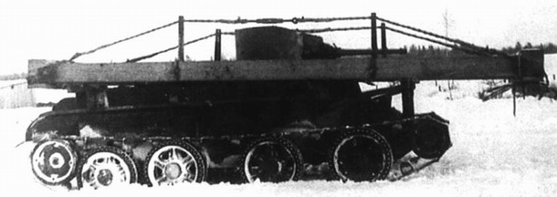

Most měl umožnit klasickým tankům BT překonat příkop o šíři až 6 metrů (5,5 metru podle některých zdrojů). Položení mostu mělo být možné bez nutnosti vysednutí posádky za pomocí soustavy lan a trámu. Když se přiblížil k překážce, uvolnil řidič nahazovací trám, ten byl zachycen pásy a vtažen pod ně. Jak trám zajížděl pod tank, napínal zvedací lana a ta vztyčila mostovku. Mostovka se následně převrátila a padla před tank. Řidič tedy musel odhadnout jak dlouho před překážkou zahájit manévr aby most dopadl přesně tam, kam potřeboval. Dopadnutí mostu na zem nebylo samozřejmě vůbec něžné a není tedy divu, že dřevěná konstrukce vydržela jen zhruba pět takovýchto položení a potom již nešla dál používat. K naložení mostu zpět na tank se používal speciální zvedák a tato operace prý vyžadovala spolupráci osmi lidí.
Tanky přejíždějící po mostě musely jet rychlostí maximálně okolo 7 km/h a řidiči museli dávat velký pozor, aby ze 40 cm širokých trámů nesjely. Mostnímu tanku zůstala zachována věž i s výzbrojí. Palebné pole však bylo při nasazeném mostu velmi omezeno. Zkoušky mostního tanku DMBT probíhaly od března do dubna 1935. Kvůli zjištěným nedostatkům však vůz nebyl přijat do výroby a pro další vývoj byla doporučena pevnější konstrukce mostovky.
Pro další modely mostního tanku již proto byly použity mostovky kovové. Kolik typů mostních tanků s kovovým mostem vzniklo však není z pramenů zcela jasné. Pravděpodobně to však byly tři různé verze. Vývoj té první probíhal v NIIIT mezi lety 1934 a 35. Stroj získal označení SBT vz. 1935 (písmeno S v názvu zkracovalo slovo Sapernyj, tedy ženijní). Prototyp byl potom testován na přelomu let 1935 a 36. Most tohoto tanku byl tvořen dvěma spojenými kovovými "kolejemi" s dřevěnou "podlahou". Na délku měřil 9 metrů. Zvedací a skládací mechanismus mostu zhotovil závod VIM (všeruský institut mechanizace zemědělství). SBT vz. 1935 neměl věž a otvor po ní byl zaslepen kovovou deskou.

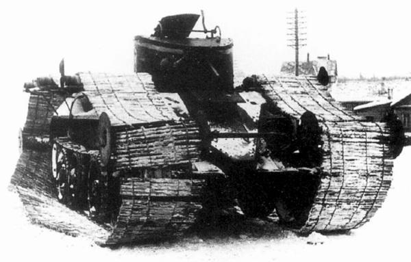

Okrajovým, ale velmi zajímavým projektem byly také tanky BT-2 s dřevěnými "pásy". Cílem této úpravy bylo zvýšení průchodnosti tanku měkkou půdou, bažinami nebo hlubokým sněhem (což byly v Sovětském svazu poměrně časté terénní podmínky). Tank s dřevěnými pásy existoval nejméně ve dvou provedeních. U toho prvního, který vznikl v roce 1934, se dřevěné pásy navlékaly na speciální konstrukci. Ta vedla horní část každého pásu vysoko na blatníky běžných pásů, až nad úrovní kapoty motorového prostoru. Vpředu i vzadu byly bubny, které zase vedly spodní část dřevěného pásu pod ten běžný kovový a ten po něm prostě jel. Dřevěné pásy tedy nenahrazovaly ty kovové, pouze jim poskytovaly jakýsi koberec, po kterém jely.
Dřevěný pás byl cca třikrát širší než ten kovový a tvořily jej pruty, které do tvaru pásu spojovala čtveřice lan. Speciální konstrukce pro jejich nesení vážila cca 500 kg. S dřevěnými pásy mohl tank jet rychlostí pouze okolo 5 km/h a to pouze rovně (nešlo s nimi zatáčet). I když to obojí byly značné nevýhody, nebyly až tak fatální. Celé toto zařízení totiž nebylo určeno pro delší jízdu, to by ani nevydržely. Po překonávání problematického úseku terénu měly být opět sejmuty. Nepoužívané byly pásy smotané do "otepí" upevněny nad motorovým prostorem.
Tank BT-2 s dřevěnými pásy připínanými přímo na pásy kovové, zdroj: Aviarmor.net se souhlasem provozovatele, upraveno
U druhé varianty tanku se dřevěné pásy připínaly svorkami přímo na klasické pásy kovové. Jejich nasazení trvalo posádce tanku cca hodinu, sejmutí pak asi 40 minut. I v tomto případě mohl tank s nasazenými pásy jet rychlostí maximálně okolo 5 km/h a nemohl měnit směr. Sundané pásy se zřejmě, stejně jako u předchozí varianty, upevňovaly smotané na trup tanku. Testy vozu proběhly na přelomu let 1934 a 35. Ani jedno z obou provedení tanku s dřevěnými pásy však nebylo přijato do výzbroje.

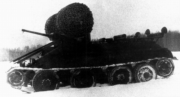

V roce 1934 vznikla také varianta tanku BT-2 s pomůckou pro překonávání velkých zákopů. Vlastně nešlo o nic nového pod sluncem, protože byl použit stejný princip jako u tanků v první světové válce. Po stranách věže byly uchyceny dvě velké otepi dřevěných prutů (tzv. fašiny). Když se tank blížil k zákopu, řidič zevnitř tanku otepi uvolnil. Ty se pak svalily po šikmých kovových lištách před tank a spadly do zákopu. To tanku následně usnadnilo přejetí zákopu.
Tato "pomůcka" byla tedy na jedno použití, protože otepi zůstaly v zákopu. Později šlo samozřejmě nasadit na věž nové, ale určitě ne v bojových podmínkách. Když byly otepi na věži, značně to omezovalo možnost jejího otáčení a tedy i úhel střelby (podobně jako v předešlém případě). Navíc to vedlo ke snížení stability tanku a k jeho větší viditelnosti z dálky. Ani tato úprava tanku BT-2 se do výroby nedostala.
