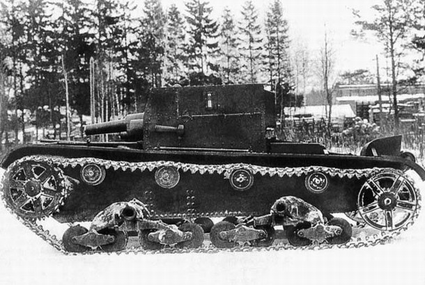

V roce 1935 vznikl podle návrhu tankového konstruktéra Ginsburga velmi zajímavý ovšem málo známý bojový stroj. Jeho označení bylo AT-1 ukrývalo zkratku slov Artilerijski tank tedy doslova dělostřelecký tank. V moderní terminologii šlo však spíše o samohybné dělo na tankovém podvozku. Úkolem tohoto stroje měly být přímá palebná podpora lehkých tanků a pěchoty.
AT-1 byl postaven na podvozku sériového tanku T-26. Od něj převzal Celou pásovou soustavu s osmi malými pojezdovými koly na každé straně, která byla spojena do dvojic a dále vždy po dvou dvojicích zavěšena na kyvném rameni odpruženém listovou pružinou. Vpředu bylo potom ozubené kolo hnací a vzadu kolo napínací, obě loukoťového provedení. Shora dosedal pás na čtyři rovnoměrně rozestavěné vratné kladky.
Z tanku T-26 byla převzata také podvozková vana včetně agregátů. Namísto původní věže však byla uprostřed trupu pevná hranatá nástavba jejíž stěny byly spojeny nýtováním. Zadní a boční stěny nástavby byly kolmé k rovině země, pouze čelní stěna byla zalomená tak, že její spodní polovina byla kolmá a horní polovina lehce zkosená. Síla pancéřování nástavby se pohybovala od 6 do 15 mm.
prototyp samohybného děla AT-1, zdroj: Aviarmor.net se souhlasem provozovatele, upraveno

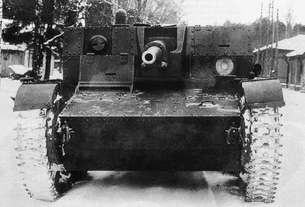

Uprostřed čelní stěny nástavby byla instalována hlavní zbraň stroje, tankový kanon PS-3 ráže 76,2 mm. To znamenalo výrazný nárůst palebné síly oproti původnímu lehkému tanku T-26, který byl vyzbrojen kanonem ráže 45 mm (tedy až na verzi T-26A). Instalace tak těžké zbraně byla možná díky odstranění věže a jejímu nahrazení jednoduchou nástavbou, což přineslo značnou úspory hmotnosti celé konstrukce a uvolnilo potřebnou nosnost podvozku.
Kanon bylo možno natočit o 20° na každou stranu. Výškový náměr byl potom pohyboval od -5° do +43°. Kromě kanonu byl AT-1 vyzbrojen ještě dvěma kulomety DT ráže 7,62 mm. Jeden byl umístěn ve střelišti v pravé části čelní stěny nad stanovištěm řidiče. Druhý kulomet s sebou osádka vozila volně uložený uvnitř kabiny. Zásoba munice na palubě činila 40 nábojů pro kanon a 1827 pro kulomety. V levé části čelní stěny byl umístěn velký světlomet, který byl chráněn uzavíratelnou kovovou schránkou.

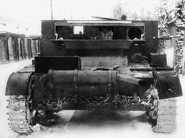

Zajímavým prvkem nástavby byly velké uzavíratelné otvory v jejích bočních i v zadní stěně. V zadní stěně byl jeden otvor, který ovšem zabíral zhruba horní dvě třetiny výšky a téměř celou šířku stěny. Otvor se uzavíral jednodílným krytem na třech pantech. Také otvory v bočních stěnách zabíraly podstatnou část jejich plochy. Jejich odklopné kryty byly také jednodílné. Jako účel těchto otvorů bývá uváděno nakládaní munice což ovšem rozhodně neospravedlňuje jejich zcela nestandardní velikost ani počet.
AT-1 s otevřenými kryty bojového prostoru, zdroj: Flickr.com se souhlasem publikujícího uživatele, upraveno

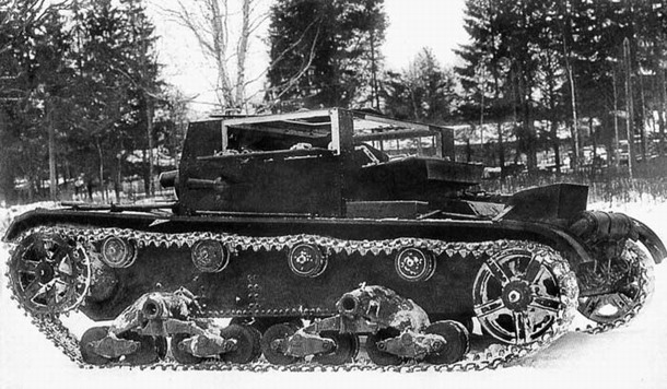

Další dva obdélníkové otvory byly ve střeše nástavby. Ty sloužily jako nástupní a výstupní průlezy a každý se uzavíral jednodílným poklopem. Otvory ve stěnách i střeše nástavby byly tak velké, že když byly všechny najednou otevřené, vypadal stroj spíše jako kabriolet než jako obrněné bojové vozidlo. Nástavba byla poměrně nízká a celý stroj díky tomu měřil na výšku pouhých 182 cm (počítáno bez periskopu, který vyčníval nad rovinu střechy). To by mu v boji poskytovalo významnou výhodu protože by byl obtížně zpozorovatelný a ještě obtížněji zasažitelný.
