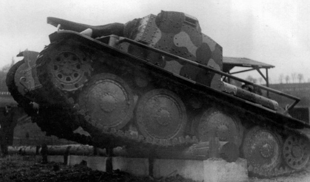

Armádní zkoušky probíhaly až do konce března 1938 a prototyp při nich najezdil okolo 5 tisíc kilometrů. Po celou dobu si přitom vedl velmi dobře a vykazoval rozumnou poruchovost a nízké nároky na údržbu. Po skončení testů vrátila armáda prototyp do mateřského závodu v Praze Libni spolu se seznamem požadovaných úprav. Mezi ty patřilo například zvětšení palivový nádrží ze 180 na 210 litrů, doplnění chladiče převodovkového oleje, změna rozestupu pojezdových kol a mnoho dalších menších změn. Významnou úpravou, která předurčila vzhled tanku na dlouho dopředu, bylo zalomení čelní stěny kabiny posádky. U původního prototypu TNH-S (stejně jako u iránských tanků TNH) byla tato stěna rovná. Zástupci naší armády však žádali, aby byla levá část posunuta o 100 mm vpřed, čímž vznikne v kabině více místa pro pohodlnou obsluhu zde umístěného trupového kulometu. Pravá část čelní stěny před řidičem měla zůstat na původním místě, takže uprostřed čelní stěny tak vzniklo zalomení.
jedna z vývojových podob prototypu tanku TNH pro iránskou armádu (všimněte si zajímavého střeliště trupového kulometu), zdroj: flickr.com se souhlasem publikujícího uživatele, upraveno
Upravený prototyp byl osazen bojovou věží z tanku LT vz. 35 a znovu odeslán do Milovic k pokračování zkoušek. Po dalším necelém týdnu se však opět vrátil do Prahy, aby zde byla instalována definitivní bojová věž a namontován kanon Škoda A 7 ráže 37 mm. Následně tank odcestoval na Slovensko, kde prodělal střelecké zkoušky. V polovině května 1938 pak prototyp putoval pro změnu do Plzně, kde pokračovaly intenzivní ověřovací střelby. Celkově zde prý tank vystřílel 470 kusů munice. Úsilí výrobce i testujících vojáků pak bylo korunováno dne 1. června 1938, kdy byl prototyp v Praze Kyjích předveden výzbrojní komisi, tvořené třicítkou vysokých důstojníků. Členové komise si vyslechli zprávu shrnující průběh dosavadních testů, prohlédli si tank při ukázkové jízdě a poté jednomyslně schválili jeho zařazení do výzbroje Československé armády pod označením lehký tank vzor 38, neboli LT vz. 38. V té chvíli činil celkový nájezd prototypu úctyhodných 7740 kilometrů!

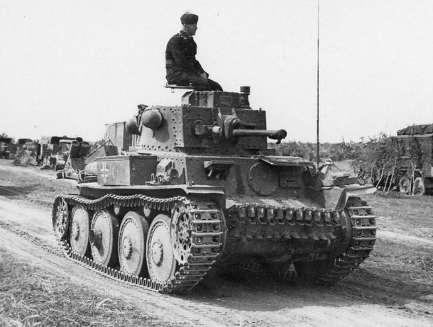

Na stropě kabiny ležela plně otočná bojová věž s prstencem o průměru 1265 mm. Věž byla protažená dozadu se zaoblenými bočními i zadní stěnou. Dopředu z věže mírně vystupovala její čelní stěna silná 25 mm, skloněná v úhlu 10 stupňů od kolmice země. Zde se nacházela hlavní výzbroj tanku, kanon ráže 37 mm. Československá armáda jej vedla pod označením 37 mm kanon ÚV vz. 38 (ÚV = útočná vozba), výrobce (tedy Škoda Plzeň) jej zase označoval jako Škoda A 7. Němci však pro kanon zavedli vlastní označení 3,7cm KwK 38(t) (KwK = Kampfwagen Kanone = tankový kanon). Nalevo od kanonu se nacházel jeho zaměřovač typu ZDD 2109 (ZDD = záměrný dalekohled dělový). Šlo o výrobek firmy Optikotechna Přerov s 2,6 násobným přiblížením a 25 stupňovým zorným úhlem. Napravo od kanonu byl pak instalován věžový kulomet stejného typu jako v trupu, tedy ZB vz. 37 resp. MG 37(t).
PzKpfw 38(t) Ausf. A bez trubkové antény v Polsku, všimněte si sady dýmovnic instalované nad výfukem, zdroj: flickr.com se souhlasem publikujícího uživatele, upraveno
Kanon i kulomet vedle něj ovládal primárně velitel/střelec. Protože obě zbraně byly standardně spřaženy, zaměřoval je střelec obě současně pomocí zaměřovače kanonu. Obě zbraně takto mohly společně měnit vertikální náměr v rozsahu od -10 do +25 stupňů. Spoušť kulometu mačkal střelec pomocí bovdenového lanka. V případě nutnosti bylo možno kulomet od kanonu odpojit a mířit s ním samostatně. To však mohl udělat pouze nabíječ, který seděl na pravé straně věže. Po odpojení od kanonu se kulomet mohl pohybovat i horizontálně a to v celkovém rozsahu 15 stupňů. Horizontální pohyb kanonu byl možný pouze otáčením celé bojové věže (a měl tedy neomezený rozsah). Otáčení věže bylo na ruční pohon, pomocí ovládacího kolečka s rukojetí, umístěného na prstenci věže po levé ruce velitele/střelce. V případě nutnosti šlo převod ovládacího kolečka odpojit. Věž pak zůstala zcela volně ležet na kuličkovém ložisku a střelec s ní mohl libovolně rychle otáčet zapřený nohama o podlahu kabiny a ramenem do opěrky kanonu (u těžkého tanku by něco takového bylo nemyslitelné, ale nízká hmotnost věže u LT vz. 38 to umožňovala).
Na nábojovou komoru kanonu navazovala plechová ohrádka, která vymezovala prostor zákluzu zbraně (foto ZDE, Flickr.com). Do tohoto prostoru opravdu nebylo radno strkat při střelbě ruce! Pod zmíněnou ohrádkou byl zavěšen látkový vak, do kterého padaly prázdné nábojnice vyhozené z komory kanonu. Vešlo se jich tam 15 až 20 kusů. Smyslem zachytávání nábojnic bylo zabránit jejich volnému povalování po podlaze, kde by mohly vojákům překážet. Podobné vaky na nábojnice byly zavěšeny také u obou kulometů. Nejvyšší praktická rychlost střelby z kanonu se pohybovala okolo 15 ran za minutu.
Pro původní československý kanon ÚV vz. 37 byly připraveny dva typy munice: protitanková a tříštivotrhavá. Němci převzali původní protitankové granáty pod vlastním označením 3,7cm Pzgr.Patr. 37(t). Projektil tohoto typu munice dosahoval úsťové rychlosti 741 m/s a vážil 850 gramů, z čehož 8 gramů byla výbušná nálož. Tento granát dokázal na vzdálenost 600 metrů probít skloněný homogenní pancíř o síle 28 mm. Němci původní protitankovou munici zdokonalili. Zvětšili výbušnou nálož z 8 na 13 gramů, na špici granátu přidali balistickou čepici pro lepší letové i dopadové vlastnosti a na dno granátu umístili světelnou stopovku, díky které mohl střelec sledovat dráhu vypálené střely. Takto upravené střelivo dostalo označení 3,7cm Pzgr.Patr. 37(t) umg. (umg. = pravděpodobně umgearbeitet, tedy přepracovaný). Hmotnost střely díky úpravám klesla na 815 gramů, zatímco její úsťová rychlost naopak stoupla na 750 m/s. Při použití této munice dokázal tank na vzdálenost 500 metrů probít pancíř o síle 33 mm a na vzdálenost jednoho kilometru pak pancíř o síle 27 mm.

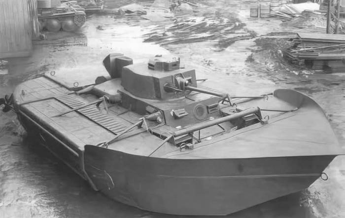

Od února 1941 pracovali v ČKD (resp. BMM) na stavbě plováku, který by tankům Panzer 38(t) umožňoval plout po vodní hladině. První prototyp byl dokončen v červnu 1941 a ihned otestován přímo na Vltavě. Na zádi plováku byly dva lodní šrouby, spojené pomocí převodové soustavy s motorem tanku. Motorový prostor musel být hermeticky uzavřen a o přívod vzduchu a odvod spalin se staral jakýsi komín, nově instalovaný nad motorovou sekcí. Plovák byl k tanku uchycen pomocí zámků, které byly možno otevřít přímo z bojové kabiny tanku a tak plovák odhodit. To se však zřejmě muselo stát až po plném vyjetí z vody na břeh. Přední část plováku totiž byla příliš velká na to, aby ji tank po odhození prostě přejel. Zřejmě tedy musel plovák odhodit a pak z něj vycouvat, což by ve vodě nešlo. Ačkoliv prototyp na Vltavě prokázal svoji funkčnost, nebyl plovák zaveden do výroby a zůstalo tak pouze u jediného vyrobeného exempláře.

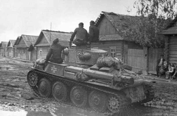

Labutí písní tanku PzKpfw 38(t) (a prvosledových lehkých tanků obecně) se stal útok na Sovětský svaz. Za ranního rozbřesku 22. června 1941 stálo na výchozí čáře německého útoku rovných 660 tanků typu Panzer 38(t) rozdělených mezi pět tankových divizí. 7. Panzer Division měla 167 bojových a 7 velitelských strojů, 8. Panzer Division čítala 118 bojových a 7 velitelských, 12. Panzer Division nasadila 109 bojových a 8 velitelských vozidel, 19. Panzer Division pak 110 bojových a 11 velitelských a konečně 20. Panzer Division disponovala 121 bojovými a 2 velitelskými tanky PzKpfw 38(t). Celkem tedy 625 bojových a 35 velitelských strojů. Pro kompletnost doplňme, že další necelá stovka strojů se ve stejnou dobu nacházela u školních jednotek mimo frontu.
PzKpfw 38(t) projíždí po typické hlavní ulici ruské vesnice, zdroj: Bundesarchiv_Bild_101I-265-0037-10, Wikimedia, Creative commons, upraveno
8. tanková divize nastupovala do operace Barbarossa v rámci 56. tankového sboru (LVI Panzerkorps), který spadal pod 4. tankovou skupinu (Panzergruppe 4) v rámci Skupiny armád sever (Heeresgruppe Nord). Divize vyrazila z východního Pruska a postupovala přes Litvu, Lotyšsko a Estonsko směrem k Leningradu. Ostatní tankové divize (tedy 7., 12. 19. a 20.) byly rozděleny mezi 39. resp. 57. tankový sbor, které však oba spadaly pod 3. tankovou skupinu v rámci Skupiny armád střed. Třetí tanková skupina vyrazila do útoku z území okupovaného Polska a účastnila se obrovských obkličovacích operací na středním úseku fronty a postupovala směrem na Moskvu. Počátkem prosince 1941 se k skupina k Moskvě sice přiblížila, ale následně musela zase ustoupit.
Panzer 38(t) se sice mohly postavit lehkým sovětským tankům BT a T-26, se středními T-34 a těžkými KV se však vůbec nemohly měřit. Ztráty tanků Panzer 38(t) v ruském tažení byly naprosto nesrovnatelné s těmi z předešlých dvou let. Od července do prosince 1941 ztráceli Němci v průměru 127 tanků tohoto typu každý měsíc (jedná se o definitivní ztráty plus poškození, ktrá nebylo možno opravit ve frontových dílnách, menší část strojů však byla opravena po odeslání zpět do mateřského závodu). Například 12. Panzer Division, která 22. června vstupovala do operace se 109 tanky PzKpfw 38(t) jich 26. srpna měla již pouze 42 v provozuschopném stavu a 20 v opravě. Výroba sice běžela naplno, ale na doplnění ztrát nestačila. K 1. lednu 1942 tak celkový počet tanků Panzer 38(t) v německé armádě činil pouhých 373 kusů.
V té době bylo Němcům již jasné, že tento stroj nemá v první linii budoucnost. Bohužel jej však zatím neměli čím nahradit a tak výroba i vyzbrojování jednotek vesele pokračovaly. V roce 1942 obdržela tyto tanky 22. Panzer Division, která s nimi bojovala na východní frontě až do svého zničení u Stalingradu. Během roku 1942 ztratili Němci 429 tanků PzKpfw 38(t), v roce 1943 to bylo již „pouze“ 222 ztracených kusů, za rok 1944 již nebyly žádné bojové ztráty tohoto typu zaznamenány. K 1. říjnu 1944 evidovala německá armáda ještě 229 těchto tanků dislokovaných zřejmě u různých školních, strážních či protipartyzánských jednotek. Ještě doplňme, že od roku 1942 byly tyto tanky zařazovány také do sestav obrněných vlaků. Celý tank prostě najel na vagon, cestoval s vlakem a střílel z otočné věže, kam bylo třeba.
dva PzKpfw 38(t) v ruské vesnici, zdroj: Flickr.com se souhlasem publikujícího uživatele, upraveno
