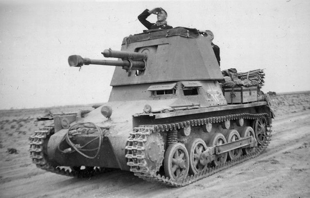

Panzerjäger I měřil na délku 442 cm, na šířku 206 cm a vysoký byl 214 cm (podle některých zdrojů dokonce 225 cm). Komora kanonu se přitom nacházela ve výšce 172 cm od země. Hmotnost vozidla se pohybovala okolo 6,4 tuny. Běžný tank PzKpfw I Ausf. B vážil cca 5,8 tuny. To znamená, že podvozek převzatý z tohoto tanku musel pro přestavbě na stíhač snášet o nějakých 600 kg větší zátěž, než na jakou byl původně stavěn. To sice není mnoho, ale podle některých autorů musel být přesto původní tankový podvozek i trup na mnoha místech různě zesílen, aby tuto zvýšenou zátěž bez problémů unesl.
Posádku stíhače tanků tvořili tři muži. Řidič seděl vlevo uvnitř trupu a kromě samotného řízení měl na starost také obsluhu radiostanice. Ta byla umístěna v kovové schránce, zavěšené po řidičově pravé ruce. Schránka byla uchycena pomocí pružných závěsů, aby nedocházelo k přenosu otřesů celého vozidla na citlivou radiotechniku. Panzerjägery I z první výrobní série byly vybaveny radiostanicí typu Fu 2, což byl pouze přijímač. Ke stanici byla připojena 140 cm dlouhá prutová anténa, umístěná na sklopném držáku na pravém boku trupu. Další dva členové posádky měly své sedačky při zadní stěně bojového prostoru. Napravo to byl nabíječ, nalevo pak velitel, který zároveň plnil roli střelce z kanonu.
Panzerjäger I z Pz.Jg.Abt 605 v africkém písku, jedná se o vozidlo z druhé výrobní série, všimněte si antény umístěné na levém boku a kanistrů s pitnou vodou uložených v zadní části blatníku pásu, zdroj: Flickr.com se souhlasem publikujícího uživatele, upraveno

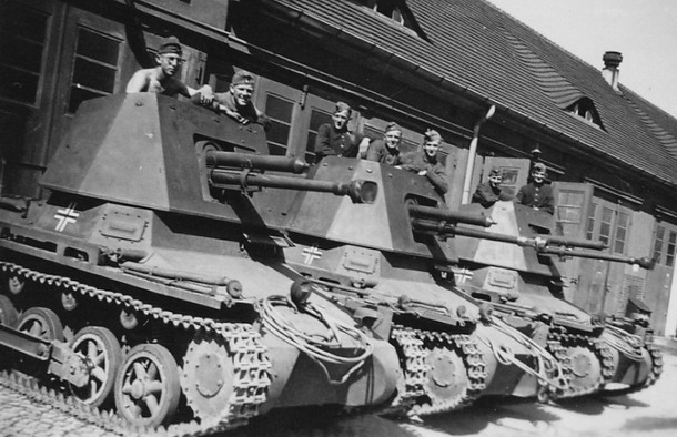

trojice Panzerjägerů I na dvoře kasáren, prostřední stroj je ze druhé výrobní série, ostatníjsou z první série, zdroj: worldwarphotos.info se souhlasem provozovatele, upraveno
