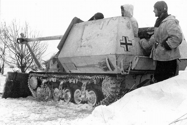

Druhá varianta stíhače Marder I byla postavena na podvozcích lehkých tanků Hotchkiss 39H (nebo starší verze 38H), kterých německá armáda rovněž ukořistila nemalé množství. Část strojů byla ve své standardní podobě nasazena na plnění vedlejších bojových úkolů jako ostraha letišť, skladů či protipartyzánský boj. Vedle toho však bylo šest desítek těchto tanků využito právě ke stavbě další verze Marderu. Ta dostala oficiální označení 7.5cm PaK40(Sf) auf Geschützwagen 39H(f).
Podvozek byl u této verze tvořen opět šesti pojezdovými koly s gumovou bandáží, která byla zavěšena a odpružena ve dvojicích společnou, horizontálně uloženou, vinutou pružinou. V předu pásové soustavy bylo ozubené hnací kolo, vzadu kolo napínací a horní část pásu dosedala na dvě podpůrné kladky. V přední části trupu byla kabina řidiče, za ním bojový prostor s věží a v zádi byl uložen motor.
Během roku 1942 byly v dílnách Baukommanda Becker vybraným tankům odstraněny věže i část nástaveb a nahrazeny rozměrnou kabinou svařenou z rovných pancéřových plechů. Síla pancéřování kabiny se pohybovala od 10 mm na bocích a zádi až po 20 mm na čelním pancíři. V zadní stěně se nacházela dvoudílná dvířka pro nástup a výstup posádky. Strop bojového prostoru zůstal otevřený a při nepříznivém počasí se zakrýval impregnovanou celtou.
Takto upravené podvozky byly potom osazeny 75-ti milimetrovými protitankovými kanony PaK 40 L/46 a kulomety MG 34 coby vedlejší výzbrojí. Hlaveň kanonu byla zasazena v čelní stěně do pohyblivého štítu, který zakrýval interiér i při pohybu zbraně. Stranový odměr kanonu činil 30° na každou stranu, potom již bylo nutné otočit celým vozidlem. I zde byl coby doplňková zbraň kulomet MG 34, který se upevňoval na držák na horní hraně pancíře kabiny v jejím pravém předním rohu.
