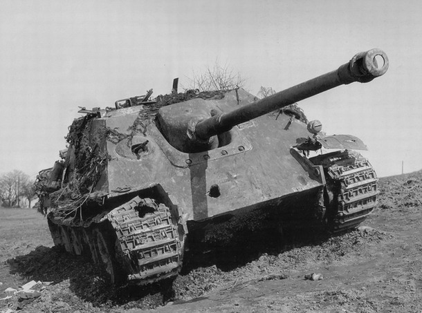

těžký stíhač tanků Jagdpanther, zdroj: Flickr.com se souhlasem publikujícího uživatele, upraveno Mezi legendární zbraně nacistického Německa patřily bezesporu i takzvané „osmaosmdesátky“, tedy kanony ráže 88 mm. Prvním z pomyslné rodiny těchto zbraní byl kanon Flak 18, který vznikl na přelomu 20. a 30. let dvacátého století jako protiletadlová zbraň (Flak = Flugzeugabwehrkanone = protiletadlový kanon). Již při svém prvním bojovém nasazení ve španělské občanské válce roku 1936 se však tento kanon ukázal jako mimořádně účinný také při ničení pozemních cílů a to jak tanků, tak i bunkrů. Následné zdokonalování úspěšného kanonu vedlo ke vzniku jeho dalších generací Flak 36 a Flak 37 a zcela přirozeně se již počítalo s tím, že tyto kanony se mohou a budou zapojovat také do pozemního boje proti tankům. V té době představovaly 88 milimetrové Flaky zdaleka nejúčinnější protitankovou zbraň, kterou měla německá armáda k dispozici. Bylo tedy zcela logické, že se vojáci začali zajímat o možnost, jak tuto excelentní zbraň použít pro stavbu samohybného bojového vozidla (tehdejší zadání hovořilo o vozidle jako o útočném děle, ale prakticky vzato šlo o stíhač tanků). První teoretické návrhy se objevily již v roce 1939. Tehdy se počítalo s použitím podvozku středního tanku Panzer IV. Návrhem stroje se zabývala firma Krupp ovšem spíše okrajově, takže práce postupovaly opravdu velmi zvolna a pouze na rýsovacích prknech. Nový impulz dostal projekt teprve v roce 1942. V květnu toho roku byl totiž schválen prototyp nového středního tanku Panther a započaly přípravy na jeho sériovou výrobu. Hned v srpnu pak následovalo rozhodnutí zbrojního úřadu, podle kterého měla firma Krupp při další práci na útočném děle s 88 milimetrovým kanonem opustit podvozek tanku Panzer IV a pracovat právě s podvozkem zcela nového tanku Panther. Za hlavní výzbroj vozidla byl zároveň určen protitankový kanon s hlavní o délce 71 násobků ráže, který sice zatím ještě nebyl ve výrobě, ale na jeho vývoji již pracovala právě firma Krupp. Tento kanon byl zaveden do výzbroje až v následujícím roce (tedy 1943) pod označením PaK 43 L/71 a svými parametry představoval bez pochyb vrchol vývoje protitankových kanonů ráže 88 mm (ale o tom až později).
