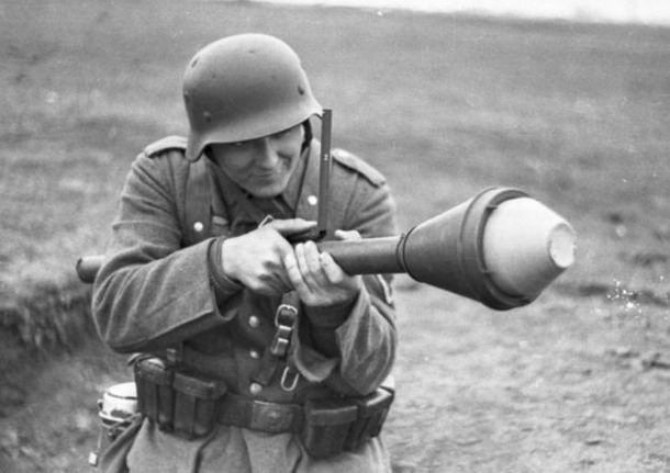

Panzerfaust v akci, zdroj: Bundesarchiv_Bild_101I-710-0371-20, Wikimedia, Creative commons, upraveno

Skutečnou revoluci ovšem vnesl vynález kumulativní munice do oblasti pěchotních protitankových zbraní. Z ruky odpalovaná střela totiž nikdy nemohla dosáhnout rychlosti potřebné k probití pancíře klasickým průbojným projektilem. S kumulativní střelou však dostala pěchota zbraň, která byla velmi účinná bez ohledu na malou rychlost výstřelu.
Panzerfaust byl levná a jednoduchá zbraň, která alespoň teoreticky umožňvala zničení tanku komukoliv, kdo ji unesl, ať stařec nebo dítě, zdroj: Bundesarchiv_Bild_183-J31320, Wikimedia, Creative commons, upraveno
Slavná německá pancéřová pěst (Panzerfaust) i modernější Panzerschreck využívaly právě kumulativních hlavic. I přes velmi nízkou úsťovou rychlost střely (první Panzerfausty měly dostřel pouze okolo 30 metrů) dokázala kumulativní hlavice prorazit pancíř o síle 200 mm a tím pádem zničit kterýkoliv ze soudobých sovětských i spojeneckých tanků.
Stejného principu jako kumulativní střely využívaly rovněž příložné magnetické protitankové nálože. Toto zařízení se podobalo již zmíněným statickým kumulativním náložím. Pomocí magnetů se uchytilo přímo na pancíř tanku a odpálilo. Proudu plazmatu již potom nestálo nic v cestě. Jako obranu před přiložením magnetické nálože používali Němci nátěr antimagnetické pasty Zimmerit.
