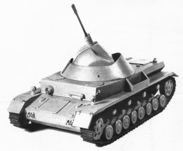

model protiletadlového tanku Kugelblitz, zdroj: topwar.ru, upraveno
Intenzivní vývoj samohybných protiletadlových kanonů založených na podvozku osvědčeného tanku PzKpfw IV, který se rozběhl zhruba od poloviny roku 1943, a který přivedl postupně na svět stroje Möbelwagen, Wirbelwind a Ostwind, byl završen vznikem velmi moderně pojatého stroje s názvem Kugelblitz - kulový blesk.

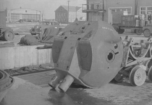

Základní myšlenkou, která stála u zrodu nové koncepce protiletadlového tanku, bylo zásadní snížení siluety stroje a zvýšení úrovně pasivní ochrany posádky. Vývojové práce řídila firma Daimler-Benz, která přišla s velmi zajímavým řešením věže. Ta byla, narozdíl od všech starších strojů, plně uzavřená. Tvarem se vež blížila velké kouli (odtud také název stroje) i když její část, která vyčnívala z podvozku, tomu příliš nenasvědčovala. Věž totiž obepínal prstenec, který umožňoval její otáčení do stran. Prstenec byl vepředu vykrojený aby poskytoval místo pro uložení hlavní kanonů běhěm přepravy, vzadu byl potom naopak vyvýšený. Prstenec byl ze skloněného pancíře o síle 25 mm.
Síla stěn samotné kulové věže byla rovněž 25 mm. V její horní stěně se nalézaly poklopy pro nástup velitele vozu a dvoučlenné obsluhy kanonu - střelce a nabíječe. Velitel seděl za kanonem v jeho ose, střelec nalevo a nabíječ napravo od zbraně. Každý z nich měl nad hlavou vlastní poklop. Věž byla otáčena motorem přes hydraulickou soustavu. Rychlost otáčení činila 60° za vteřinu.
věž Kugelblitze tak jak ji spojenci našli na továrním dvoře, vlevo je zřejmě vidět kus prstence věže ležícího na zemi, zdroj: internet, Public domain, upraveno
