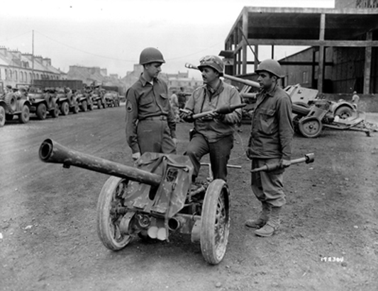

8.8 cm Raketenwerfer 43
   V roku 1943 bola vyvinutá malá rotáciou stabilizovaná kumulatívna protitanková raketa s veľmi vysokou účinnosťou- dokázala preraziť 200 mm panciera. Mala ale nevýhody- jej úsťová rýchlosť bola veľmi nízka (čo ale pri kumulatívnej náloži nie je až taký problém) a jej maximálny dostrel nepresahoval 1000 m; proti tankom však mohla byť zbraň použitá len na vzdialenosť 250 m, proti bunkrom na vzdialenosť 700 m, čo je žalostne málo. Odpaľovacie zariadenie, 8.8 cm Raketenwerfer 43 prezývaný Püppchen („Bábika“) sa veľmi podobal na malé konvenčné protitankové delo, v skutočnosti sa jednalo o bezzáklzový kanón.
   Zbraň bola vyrábaná firmou WASAG (Westfallische-Anhaltische Sprengsdorff AG) v Reinsdorfe v rokoch 1943-1945. Do konca vojny bolo vyprodukovaných len 3000 kusov, čoskoro ich nahradili jednoduchšie zbrane Panzerschreck.
http://www.zvlastnezbrane.estranky.sk/archiv/inahled/813.jpg

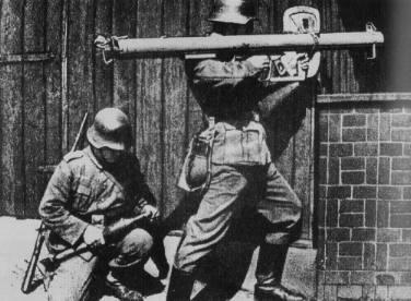

   V roku 1943 Nemci testovali americké bazuky, ktoré sa im podarilo ukoristiť v severnej Afrike. Hoci vtedy už vyrábali Püppchen, Faustpatrone, resp. prvé Panzerfausty, týmto zbraniam chýbala viacúčelovosť, ktorú bazuky mali. Preto bolo rozhodnuté urýchlene vyrábať vlastnú verziu bazuky označenú ako Raketenpanzerbüchse 43 (RPzB 43). Tá bola dlhá 164 cm a vážila 9,25 kg. Raketa kalibru 88 mm sa veľmi podobala na tú, ktorá sa používala v Püppchen. Pomerne krátka výmetná trubica spôsobila, že hnacia náplň horela aj po jej opustení. Preto musel operátor nosiť špeciálny ochranný oblek a plynovú masku, aby sa vyhol vážnym popáleninám. Dostrel zbrane činil 150 m.
RPzB 43
   RPzB 43 bola zavedená do výzbroje v polovici roku 1943, ale už v októbri toho roku ju nahradila zdokonalená verzia označená ako RPzB 54 vybavená ochranným štítom strelca, ktorý už nemusel nosiť špeciálny oblek. Nasledoval ešte typ RPzB 54/1 vybavený kratšou výmetnou trubicou a zdokonalenou raketou s dostrelom 180 m. Zbrane boli na bojisku úspešné, na jeden výstrel sa zvyčajne podarilo zničiť jeden tank, a vyslúžili si prezývku Ofenrohr („Komín od kachlí”) Panzerschreck („Postrach tankov“). Mali však aj nedostatky- prúd spalín prezradil polohu družstva s Panzerschreckmi a navyše sa kvôli nemu táto zbraň nemohla používať v budovách. Celkovo bolo vyrobených 315 000 kusov Panzerschreckov všetkých typov.
RPzB 54
   Za zmienku stojí ešte Fliegerschreck, upravená verzia Panzerschrecku určená na ničenie nízko letiacich lietadiel. Hlavica nového typu munície s časovým zapaľovačom obsahovala okrem výbušnej látky aj 144 malých vedľajších zápalných rakiet. Zbraň bola vybavená novým protilietadlovým mieridlom, podobným typu, ktorý sa už vyrábal pre guľomety MG 42.
Technický vývoj hlavice bol ukončený v januári roku 1945 a do konca vojny bolo vyrobených zhruba 500 rakiet nového typu. Hoci sa uskutočnili skúšobné streľby, k bojovým jednotkám sa Fliegerschreck nedostal.
