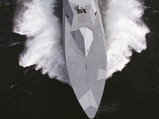

Konstrukce
Konstrukce třídy Visby je zaměřena na minimalizaci radarového odrazu lodi a tím pádem i obtížnou zjistitelnost radary a dalšími vyhledávacími senzory.  Mezi hlavní prvky snižující radarový odraz patří hranatý tvar lodi.
John Nilsson, jeden z designérů, řekl v rozhovoru pro BBC News Online:
"Jsme schopni snížit radarový průřez o 99%. To neznamená, že je loď z 99%  neviditelná, znamená to, že jsme snížili její detekční rozsah."
Podle zveřejněných informací je možné detekovat loď v rozmezí zhruba 8 km na rozbouřeném moři a 11 km na klidném moři.
Trup
Trup je tvořen několika překrývajícími se vrstvami laminátů a kompozitních materiálů (takzvaná sendvičová konstrukce). Materiál poskytuje vysokou pevnost a tuhost, dobrou odolnost proti nárazům, nízký radarový odraz. Díky zvoleným materiálům je výtlak lodi poloviční oproti jiným korvetám stejné velikosti.
V běžném provozu jsou všechny zbraně ukryty uvnitř lodi. Dokonce i hlaveň 57mm kanonu lze složit do specielně tvarované věže. Další zlepšení v oblasti zmenšení radarového průřezu se bude týkat zábradlí kolem plošiny pro vrtulník a stožárů.
