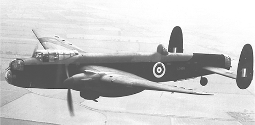

Avro Manchester (VB)
« kdy: Září 20, 2008, 04:08:19 »
Avro 679 Manchester bol dvojmotorový ťažký bombardér, mal však slabé a nespoľahlivé motory, no aj tak sa neskôr stal základom pre jeden z najúspešnejších bombardérov vo WW2 - Avro Lancaster. Prvý prototyp vzlietol v roku 1939, druhý v roku 1940. Dokopy bolo postavených 209 kusov, z toho 177 u Avro a 32 u Metropolitan-Vickers.
Operačná história:
Prvý bojový let sa uskutočnil 24. februára 1941, keď sa tieto lietadlá zúčastnili náletu na francúzsky prístav Brest.
Manschester-y zhodili dokopy 1826 ton bômb, pričom stratili 63 lietadiel. Poslednej bojovej akcie sa zúčastnili 25. júna 1942 pri nálete na nemecké Brémy.
Typy:
Manchester L7246 - prvý prototyp
Manchester I - prvá produkovaná verzia, 20 postavených
Manchester IA - hlavná produkovaná verzia
Manchester II - verzia s vymenenými motormi, nepostavené
Manchester III BT308 - verzia so štyrmi motormi Merlin, prvý prototyp Avro Lancaster
Používatelia - Kanada (2 letky), Veľká Británia (9 letiek)
Technické údaje - Manchester IA
Posádka: 7
Dĺžka: 21,34m
Rozpätie: 27,46m
Výška: 5,94m
Plocha krídiel: ?
Prázdna hmotnosť: 14 152kg
Normálna hmotnosť: ?
Max. vzletová hmotnosť: 22 680kg
Motor: 2× Rolls-Royce Vulture I s výkonom po 1119kW
Max. rýchlosť: 402km/h
Cestovná rýchlosť: ?
Dolet: 1930km
Dostup: 5852m
Výzbroj: 8x 7,7mm guľomet, 4695km bômb
Zdroj: Internet

Nezkoušela se náhodou verze se 3 směrovkami ?Nebo se pletu ?

Mk. I mal trojite smerovky, az kym ich neupravili na Mk. IA

Tyto ploutve byly pro vylepšení směrové stability opravdu u Manchesteru Mk.I.ale i protoyp nového Lancasteru chvíli létal s onou "ploutví",než byly ocasní plochy přepracovány a ploutev odstraněna.Na konci ledna 1940 bylo objednáno 1200 Manchesterů,ale pro problémové motory jich bylo dodáno pouhých 150 kusů.
