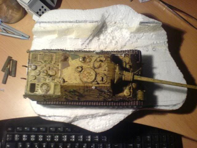

Takze moj mensi serialik o vyrobe dioramy. Nieje este hotova, takze sem postupne prihodim aj zvysok. Ak by bol zaujem aj o patinu Jagdtigra, tak sem postnem aj to...
Takze zakladny tvar dioramy vyrezany z polystyrenu, planovanie trvalo jeden den, silno k nemu dopomohol marty.

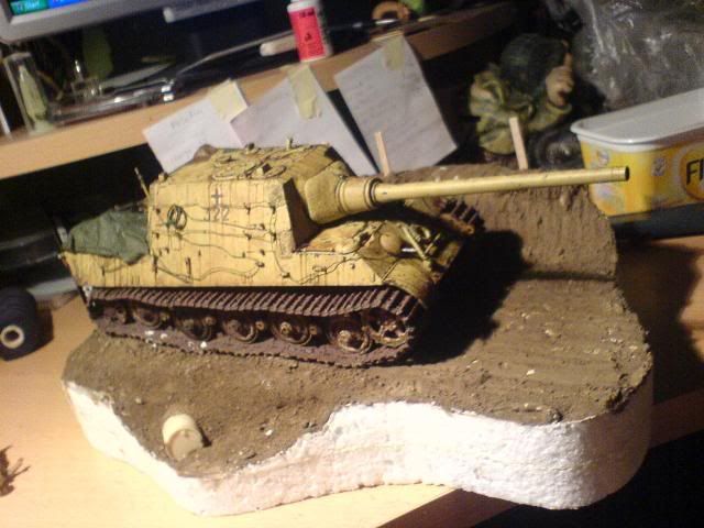

Nanesena sadra + blato zmiesane s lepidlom
Staticka trava a doplneny plot

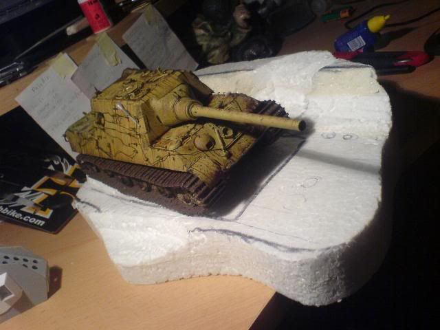

Jagdtiger prilepeny k podlozke + vytlacene blato z pod pasov, nafarbena zemina zakladom

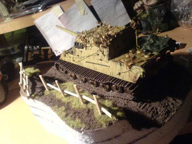

Napatinovany plot, prve tri zo siedmich figurok a vytvaranie blata pomocou leskleho laku, blato tiez na pasoch stroja

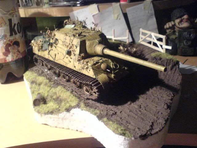

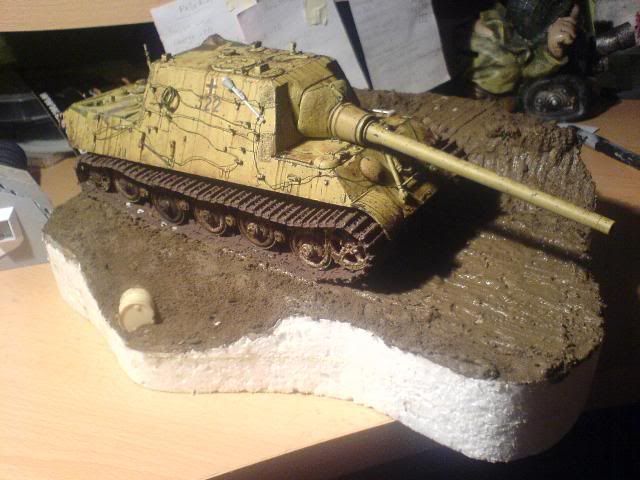

a posledne dve fotky
