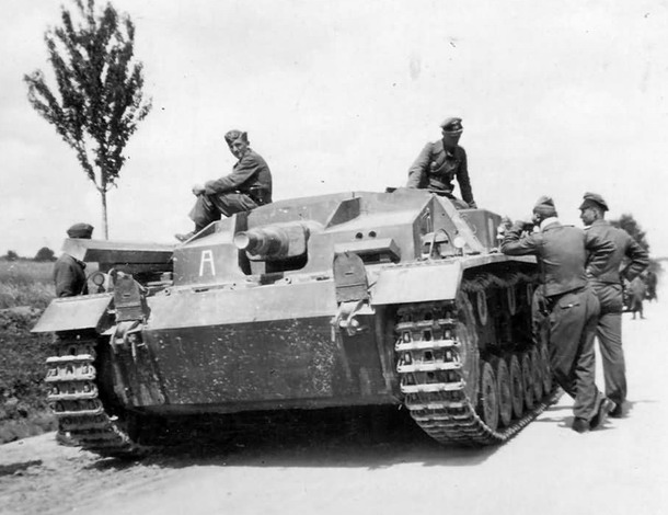

Stug III Ausf. C nebo D, nad průzorem řidiče již není typické žebrování a otvor pro zaměřovač, zdroj: Flickr.com se souhlasem publikujícího uživatele, upraveno
