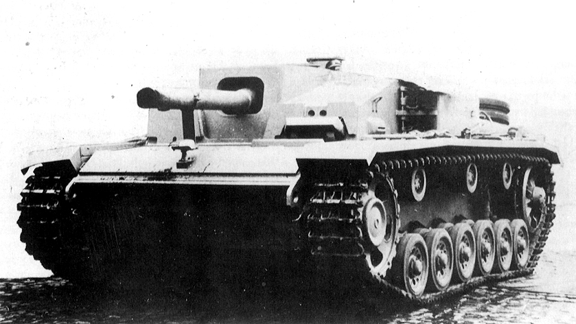

Stug (Flamm) na krásném továrním snímku, u tohoto vozidla byl jednoznačně použit podvozek ze Stug III Ausf. F/8, zdroj: Flickr.com, upraveno

Dochovalo se pouze minimum fotografií plamenometných Stugů. Kromě rozumně kvalitního továrního snímku existuje ještě série momentek z přehlídky bojové techniky, na kterých lze mezi jinými vozidly spatřit i jeden Stug (Flamm). Zatímco plamenometný Sturmgeschütz na továrním snímku je zcela jasně postaven na podvozku verze Ausf. F/8, ten z přehlídky vypadá jako podvozek starší verze Ausf. F (odlišit je lze podle provedení ok pro vlečná lana na čelní stěně korby). To jen potvrzuje, že pro stavbu byly použity různé starší podvozky z opravovaných útočných děl.
