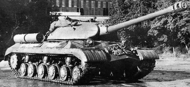

Podvozek tanku IS-3 byl odvozen z podvozku staršího IS-2. Opět se zde setkáváme se šesti pojezdovými koly na každé straně. Kola byla celokovová, opatřená prolisy a každé bylo zavěšeno a odpruženo samostatně pomocí torzní tyče. Přední napínací kolo bylo stejné konstrukce jako kola pojezdová. Vzadu bylo ozubené kolo hnací. Nahoře podpíraly pás tři malé celokovové kladky. Pásy byly široké 65 cm.
Trup tanku hned na první pohled zaujal svojí již zmiňovanou přídí ve tvaru jakéhosi klínu. Na špici trupu se na sebe pod ostrým úhlem napojovaly dolní a horní pancéřová deska. Horní deska však byla ještě dále zalomená nebo lépe řečeno byla tvořena spojením dvou desek, které byly skloněné jak vůči horizontální tak vůči vertikální rovině. Horní část trupu se tak od špičky nosu zvedala směrem dozadu a naopak klesala směrem od středu k bokům. Jednotlivé pancéřové desky byly spojeny pomocí svařování. Na čele trupu byl pancíř tanku silný 120 mm (někdy bývá uváděno 110mm). Boky trupu měly sílu 90 mm a zádní stěna 60 mm.
Popsané originální řešení přídě přinášelo zvýšení odolnosti protože od skloněného pancíře se dopadající střely lépe odrážely. Při troše fantazie připomínala příď tanku nos štiky a vojáci tak tanku občas skutečně přezdívali. Na hranu horních zalomených desek navazovala další mírně zkosená plocha ve tvaru trojúhelníku. Teprve až za ní začínal rovný strop trupu. V této trojúhelníkové plošině byl vyříznutý průlez pro nástup a výstup řidiče. To představovalo podstatné zlepšení oproti tankům IS-2, u kterých řidič neměl vlastní průlez a v nouzi byl odkázán na dlouhou cestu skrz poklopy ve věži.

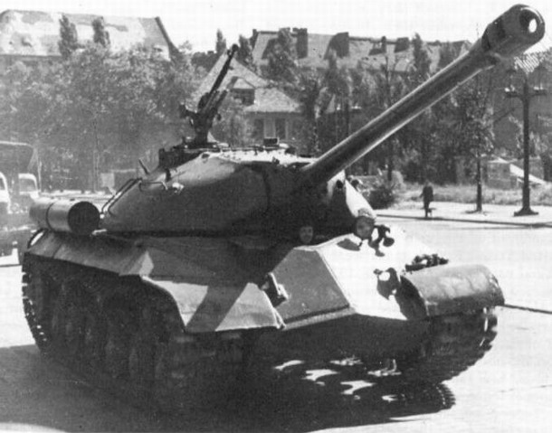

V přední části rovné stropní desky trupu byla umístěna plně otočná věž. Ta byla dalším specifikem tanku IS-3. Byla odlévaná, měla kruhový půdorys a kónický tvar s velmi ostře skloněnými stěnami. Z přísně zkosených stěn vystupovala pouze příď se zaoblenou maskou kanonu. Síla pancíře věže klesala od jejího prstence směrem ke stropu. Zatímco ve spodní části měl pancíř 220 mm, v horní to bylo pouze 110 mm. Stropní pancíř měl tloušťku 30 mm (bývá uváděno i 20 mm). Maska kanonu byla silná 250 mm. Boky a záď věže byly posety přivařenými úchyty pro vezenou pěchotu.
Hlavní zbraní tanku byl kanon D25-T ráže 122 mm, tedy stejný jakým byl vyzbrojen starší tank IS-2. Délka hlavně kanonu byla 48 ráží, tedy 5,85 metru. Frekvence střelby byla dva až tři výstřely za minutu. Zásoba munice pro kanon byla pouhých 28 nábojů. 10 z nich bylo protitankových, zbylých 18 tříštivotrhavých. Z toho je patrné, že primárním určením tanku nebyl boj s jinými tanky ale především s neobrněnými cíli a s pěchotou. Náměr kanonu bylo možné měnit v rozsahu od -2° do +19°. S kanonem byl spřažen kulomet DT ráže 7,62 mm. Pro ten se nakládalo 945 nábojů.
V zadní části stropu věže byl široký oválný průlez uzavíraný dvěma poklopy. V pravém poklopu byl instalován periskop, který využíval nabíječ. V levém poklopu byl potom zabudován ještě jeden menší kruhový poklop, který sloužil veliteli tanku když potřeboval vykouknout ven, ale nechtěl přitom otevírat celý poklop. U levého poklopu byl namontován otočný oběžný okruh pro další kulomet. Ten byl typu DŠK a ráže 12,7 mm. Zásoba munice pro tento kulomet činila 250 nábojů. Tuto zbraň obsluhoval nabíječ. Když to bylo třeba, otevřel svůj poklop, otočil okruh nad průlez, protáhl se ním a mohl zahájit palbu.

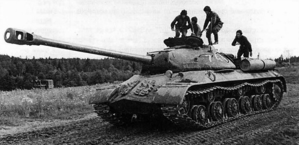

V zadní části trupu byl motorový prostor a v něm dvanáctiválcový dieselový agregát V-2IS o maximálním výkonu 520 koní při 2200 otáčkách za minutu. Pohonná jednotka tedy byla opět shodná se starším tankem IS-2. Zásoba paliva byla rozložena do čtyř samostatných nádrží o celkovém obsahu 450 litrů. Na bocích trupu okolo motorového prostoru byly navíc instalovány další čtyři přídavné válcové nádrže. Na každé straně dvě, každá o objemu 90 litrů. Externí nádrže byly propojeny s těmi vnitřními. Pro případ požáru bylo instalováno zařízení pro dálkové odhození venkovních nádrží.
Celková hmotnost tanku činila 46,5 tuny což byla relativně nízká hodnota vzhledem k síle pancéřování a výzbroje. Hmotnostní limit byl ovšem stanoven armádou hned na začátku vývoje tanku a to na úrovni odpovídající staršímu IS-2 (46 tun). IS-3 dokázal na silnici vyvinout maximální rychlost 40 km/h. V terénu se ovšem pohyboval maximálně rychlostí 17 km/h.
Osádku tanku tvořili čtyři muži. Řidič, který seděl v přadní části trupu uprostřed jeho šířky. Dále to byl střelec, který měl své stanoviště ve věži nalevo od kanonu. Za ním byla sedačka velitele tanku a konečně napravo od kanonu seděl nabíječ. Komunikaci s vnějším světem zajišťovala radiostanice typu 10-RK-26 s prutovou anténou, která byla vyvedena na pravé straně věže.

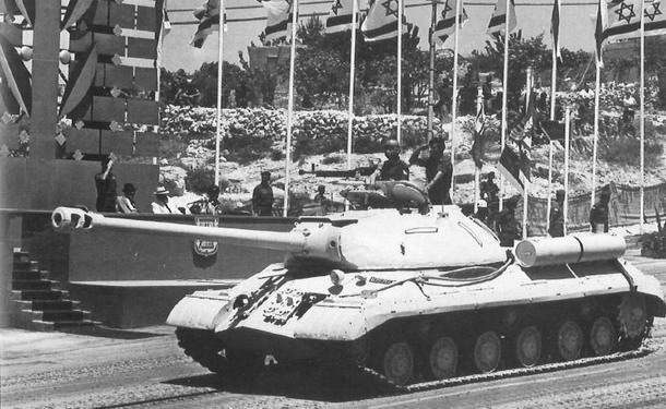

Mimo tu sovětskou získaly tento tank i armády dalších zemí. Roku 1946 to byla armáda Polska, která stroje testovala, ale nakonec je masově využívat nezačala. Jeden nebo dva testovací exempláře získala v roce 1950 také československá armáda. I v tomto případě však zůstalo jen u nich. Rovnou stovku tanků nakoupila armáda Egypta a to jak původních IS-3 tak modernizovaných IS-3M. Egypťané tanky bojově nasadili proti Izraeli. Izraelci během bojů několik těchto strojů ukořistili a stali se tak dalším národem, v jehož službách se IS-3 objevil. Neznámé množství strojů koupila také severní Korea.
