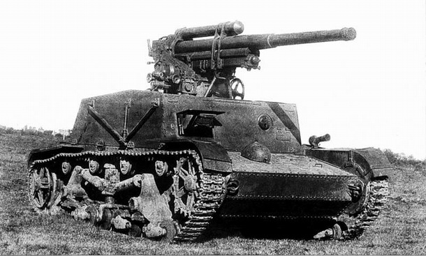

V roce 1932 začal F.L.Chlystov z konstrukční kanceláře vysoké školy dělostřelectva připravovat na svou dobu velmi pokrokový stroj, a to samohybné protiletadlové dělo. Stroj, který získal označení SU-6, byl postaven na upraveném podvozku lehkého tanku T-26. Pro nový účel bylo na podvozek přidáno další pojezdové kolo. Namísto původních osmi jich tedy bylo na každé straně devět. Stejně jako u původního tanku byla první a poslední čtyři kola spojena do dvojic a dvě sousedící dvojice byly potom společně zavěšeny na kyvné rameno s listovou pružinou a pístem.
Nové deváté kolo bylo instalováno uprostřed a mělo vlastní píst. U původního tanky však písty vůbec nebyly. Důvodem jejich instalace byla pravděpodobně nutnost zvládnout větší tlak a otřesy při střelbě ze silné zbraně. To byl pravděpodobně také důvod pro přidání devátého pojezdového kola. Spolu s podvozkem byla z tanku převzata také pohonná jednotka a další agregáty
Z podvozku zmizela původní horní část trupu i s věží a na jejich místě vznikla rovná plošina v jejímž středu byl na otočné lafetě upevněn protiletecký kanon vzor 1931 ráže 76,2 mm. Zbraní bylo možno otáčet v plném rozsahu. Vertikální náměr se potom pohyboval od -5° do +85°. Díky tomu bylo v případě nutnosti možné vést palbu i na pozemní cíle. Kanon dokázal odpálit 6,6 kg těžký granát do vzdálenosti 9200 m s úsťovou rychlostí 813 m/s.

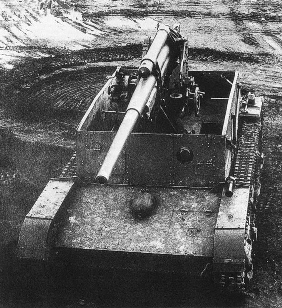

Plošinu obepínala ohrada z rovných pancéřových desek. Během přesunů byly desky zvednuté a sloužily jako ochrana obsluhy kanonu. Přední a zadní stěna této ohrady byla opatřena střílnou pro kulomet DT. Na palubě byly tyto kulomety dva. V rámci přípravy k palbě se desky sklápěly aby umožnily otáčení zbraně. Přední a zadní deska pak ležela na trupu, boční desky se podepíraly vzpěrami. Potom byl kanon i jeho obsluha zcela bez ochrany.
